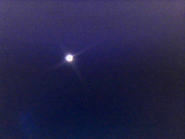

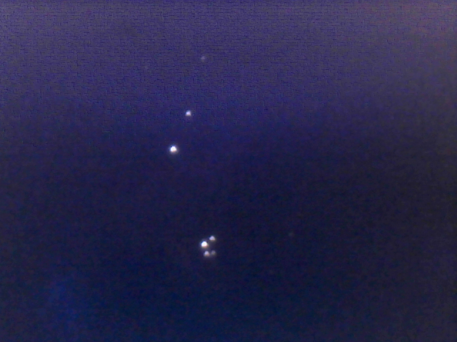

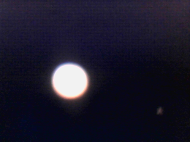

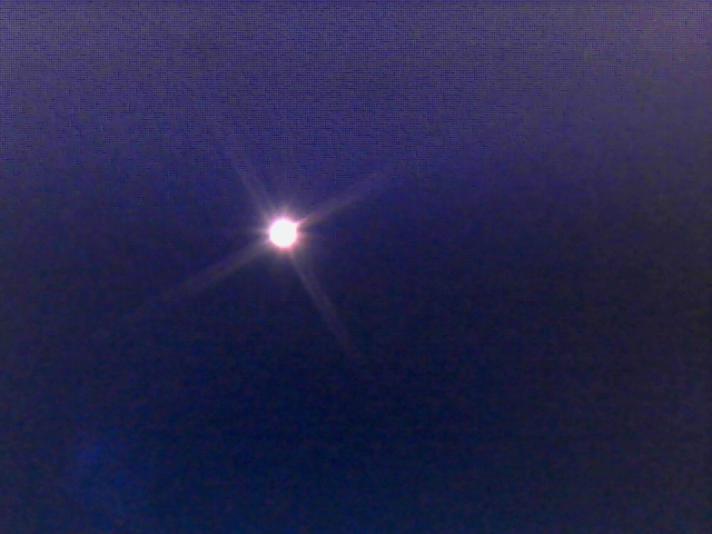

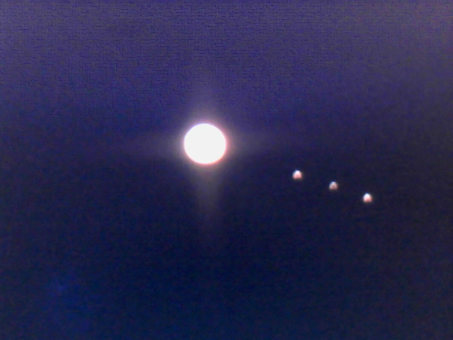

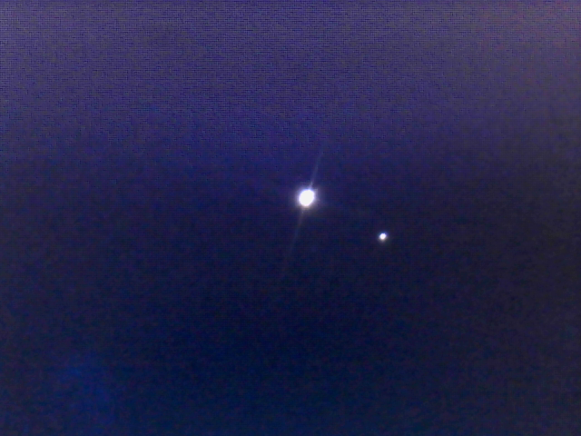

Hola como están hace poco acabo de sacar unas de las primeras fotos con la webcam modificada, sacadas a foco primario el programa que use fue SharpCap 2, tengo unas fotos de la luna llena que se ven muy bien pero use otro programa y no se donde las guardo :roll: , que consejos me dan para poder fotografiar mejor a júpiter, intente hacer el mejor foco posible desde ya muchas gracias y saludos :D

Bajale brillo, o ganancia.
SE ve todo saturado.
gracias por el consejo, no le toque nada en el programa saque así nomas

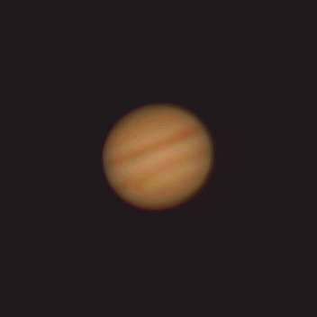

tambien te dejo la imagen que capture hoy de jupiter con lo cual demuestro que esto del apilado no es lo mio..... :lol: [centrar][/centrar]
Tambien quiero aclarar que casi no tengo experiencia en la astrofoto, de hecho hoy fue un gran dia por que mas o menos puedo distinguir mi primera GMR.
