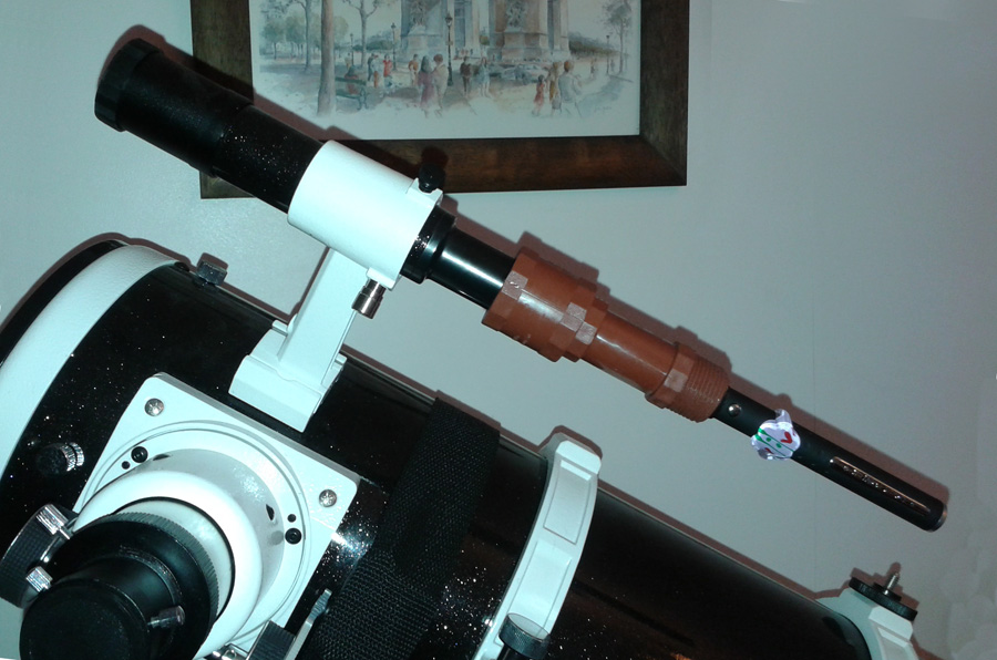

Publicado 3 de Marzo del 201510 a Hola Mauro, Yo lo utilizo como te sugiere Javier. Me resulta bastante práctico para ubicar rapidamente el telescopio en una zona determinada del cielo. Y si además contás con la ayuda de prismáticos más rápido todavía. Te paso la forma en que lo implementé yo y me costó..... casi nada.

Publicado 4 de Marzo del 201510 a Hola Mauro3, en mi caso arme un adaptador para utilizar el laser como buscador al igual que varios de los foreros. Pero aparte de tener en cuenta la forma de colimarlo, si lo dejas fijo en el tubo el gran inconveniente es la variacion de temperatura. Durante las noches de verano no vas a notar gran diferencia en la luminosidad del laser, pero en cuanto desciende algunos grados la temperatura comienza a disminuir su potencia hasta el punto de apagarse. La opcion que utilice fue colocar algunas resistencia en paralelo alrededor del laser en una especie de funda y conectarlas a una fuente para que mantengan a una temperatura constante el laser. Buscador láser colimable con control remoto Cintas anti-rocío 2.3 Ahi podes ver los accesorios que agregue al teles para las noches frias y el buscador. Saludos.
