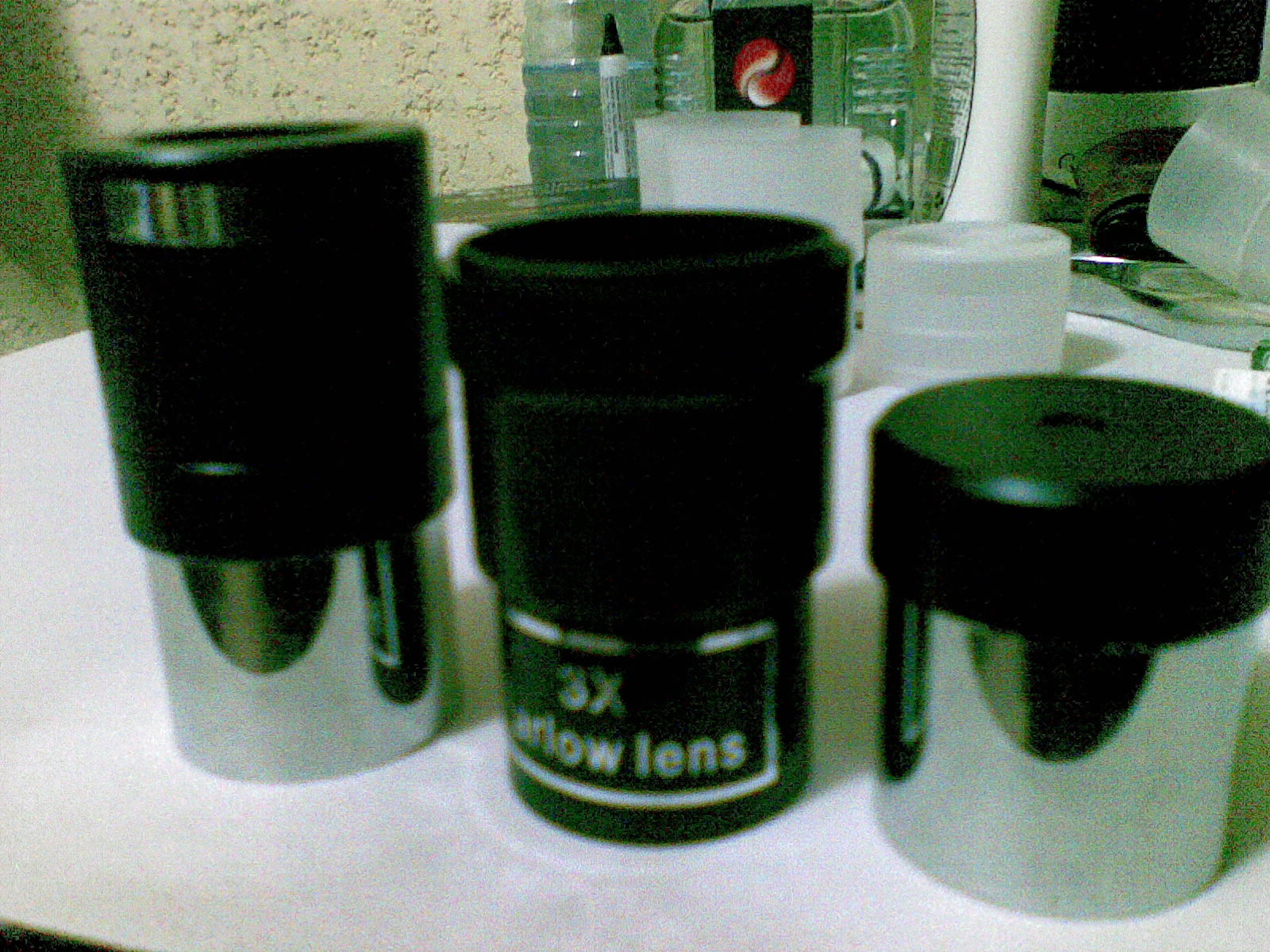

Publicado 21 de Diciembre del 200717 a hi, tengo un telescopio quasar, de 150mm/1400mm de 1050x, que quiere decir los de 1050x? como puedo comprobar si el telescopio que me vendieron tiene esa potencia? ya que lo compre por internet, trae oculares super ploss, de 6.5mm y 25mm, y barlow de 3X. que oculares o que accesorio puedo comprar para mejor la vision y poder en campo profundo y planetaria, no importa el precio. gracias por compartir su experiencia. saludos

Publicado 22 de Diciembre del 200717 a Autor ok gracias a todos, entonces, que oculares puedo comprar, o como puedo areglar mi telescopio para darle mas poder, aumento y calidad, en planetaria y espacio profundo, que marca de oculares me recomiendan y que potencia? que sirva para mi tele. por que con el ocular de 25mm con y sin barlox 3x puedo ver bien la luna y con el ocular 6.5mm con y sin barlox no puedo ver nada. solo siempre veo una misma mancha pero para ser del tele.?
Publicado 22 de Diciembre del 200717 a Autor hi all, acabo de ver a marte, pero solo puedo verlo, con el ocular de 25mm super ploss y veo un punto rojo chico y brillante circular perfectamente, cuando veo con el barlow 3x y ocular 25mm lo veo mas cerca, brillante, rojo, pero no puedo verlo circular, graduando lo mejor posible, se ve en forma de triangulo. que esta pasando? con el ocular 6.5 mm super ploss, tambien veo brillante mas cerca, rojo, pero en forma de triangulo como en el de 25mm y barlow. y con el ocular de 6.5 y barlow, veo una mancha igual como cuando enfoco a la luna. que la mancha esa parece ser del telescopio. que esta pasando necesito ayuda urgente. mi telescopio es un quasar 150mm/1400mm asi dice en las especificaciones, el espejo es de 6 pulgadas, confienzo que los oculares no tienes ninguna marca y se ven de los mas corrientes, igual que el barlow de 3x, tanto que el primer dia se les cayo el papelito donde marcaba 25mm y 6.5mm. por que no puedo ver las cosas bien mas cerca. el espejo primario esta bien, seco, no rayado, ni roto. porfavor diganme que son mis oculares, y que no es el telescopio? o que es ? les dejo una foto del telescopio. este es link de donde lo compre, por que pude subir la foto. http://articulo.mercadolibre.com.mx/MLM ... uipado-_JM y les dejo la foto de los oculares ya que en la pagina, no los muestra. de ante mano gracias por su ayuda y su tiempo. saludos.
Publicado 22 de Diciembre del 200717 a Hola Eddie, me ha dejado despistado eso de que Marte se ve en forma de tri¡angulo a mas aumento. El consejo que se me ocurre es que pruebes de conseguir un ocular de algún conocido o amigo (para no gastar dinero de principio y salir de la duda) pero que sepas que funciona bien, que sea de buena calidad, por ejemplo de 7 a 10 mm ( de 140 a 200X para tu DF) Si se corrige el defecto, obviamente son los oculares y/o el barlow, y si no, habria un problema en el teles. Esa barlow secundaria en el interior para duplicar la distancia focal puede o estar mal alineada o no ser muy buena. Por lo que nos contás, los oculares no serian de buena calidad. No se que opinaran los foristas, que saben mas que yo de óptica, pero bueno, esta sería una prueba inicial sencilla sin tocar la colimación por el momento hasta tanto saber si son los oculares. Marcas de oculares buenos hay varias, Meade, Vixen, Celestron, Tele Vue, etc. Saludos cordiales Manuel
Publicado 22 de Diciembre del 200717 a Lo cierto es que es bien extraño esto de que al Enfocar, la Imagen del Planeta se muestre de forma Triangular, es la primera vez que escucho algo semejante. Si no me equivoco, Eddie, y en virtud de las Fotografias que ofreces de tu Telescopio, en una de Ellas, la Araña que soporta el Secundario, esta formada por una estructura triangular, Ignoro si tendra relacion con el Problema. Si el Telescopio esta correctamente Colimado, NO dederia de pasar Absolutamente nada de esto. El que los Oculares NO sean precisamente de Calidad, es algo evidente. Lo importante es asumirlo, e intentar sacar el maximo rendimiento dentro de lo Posible. Mas adelante, si puedes permitirtelo economicamente, un Juego de Oculares Decentes (Dos o Tres), NO te vendrian mal, e incluso serian perfectamente validos para un Futuro Mejor Telescopio, si la Aficion Prospera, y deseas adquirir algo mejor... ...Esa barlow secundaria en el interior para duplicar la distancia focal puede o estar mal alineada o no ser muy buena. Por lo que nos contás, los oculares no serian de buena calidad... Efectivamente ManueL, este Tipo de Barlows, SIEMPRE son Deficientes en lo que a Calidad se refiere. Esta Configuracion (Nada Aconsejable), tan solo se suele emplear (Salvo Excepciones) en Equipos o Telescopios de Baja Calidad. Lo Peor de Todo esto es que, para colmo de males, NO es conveniente retirar dicha Barlow, pues sin Ella, lo mas probable es que NO se consiguiese hacer Foco, aunque puede merecer la pena intentarlo. Saludos!
