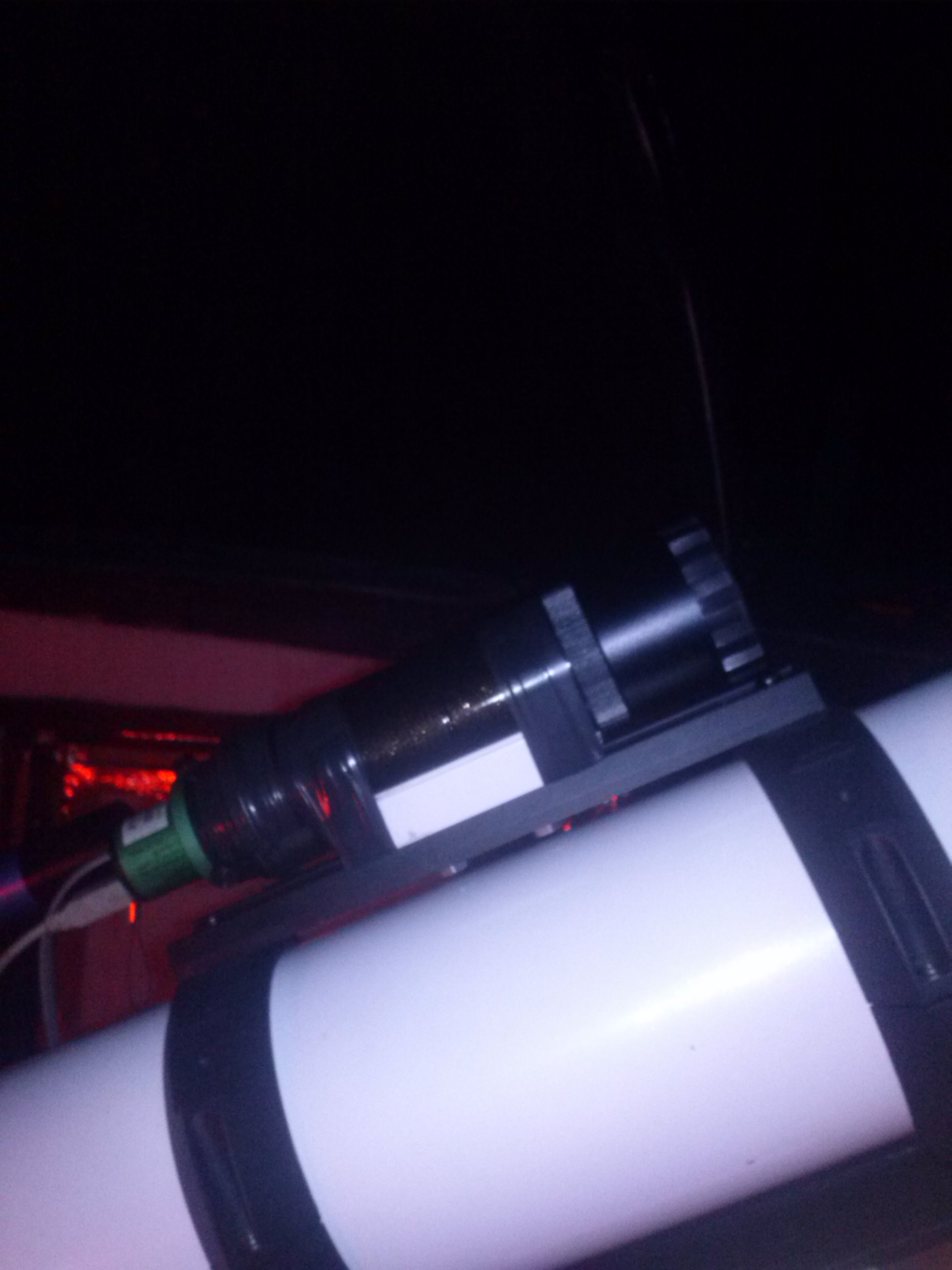

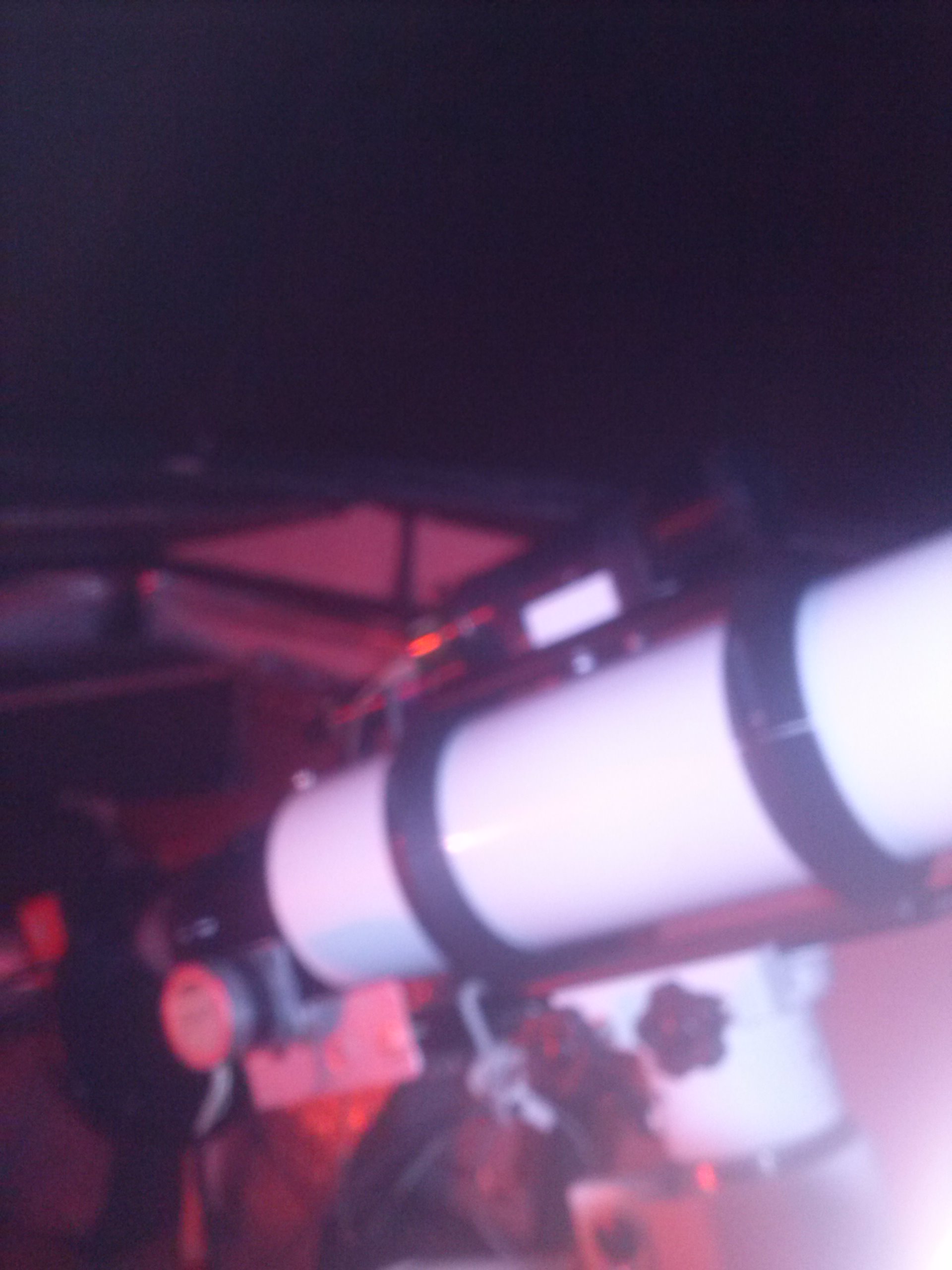

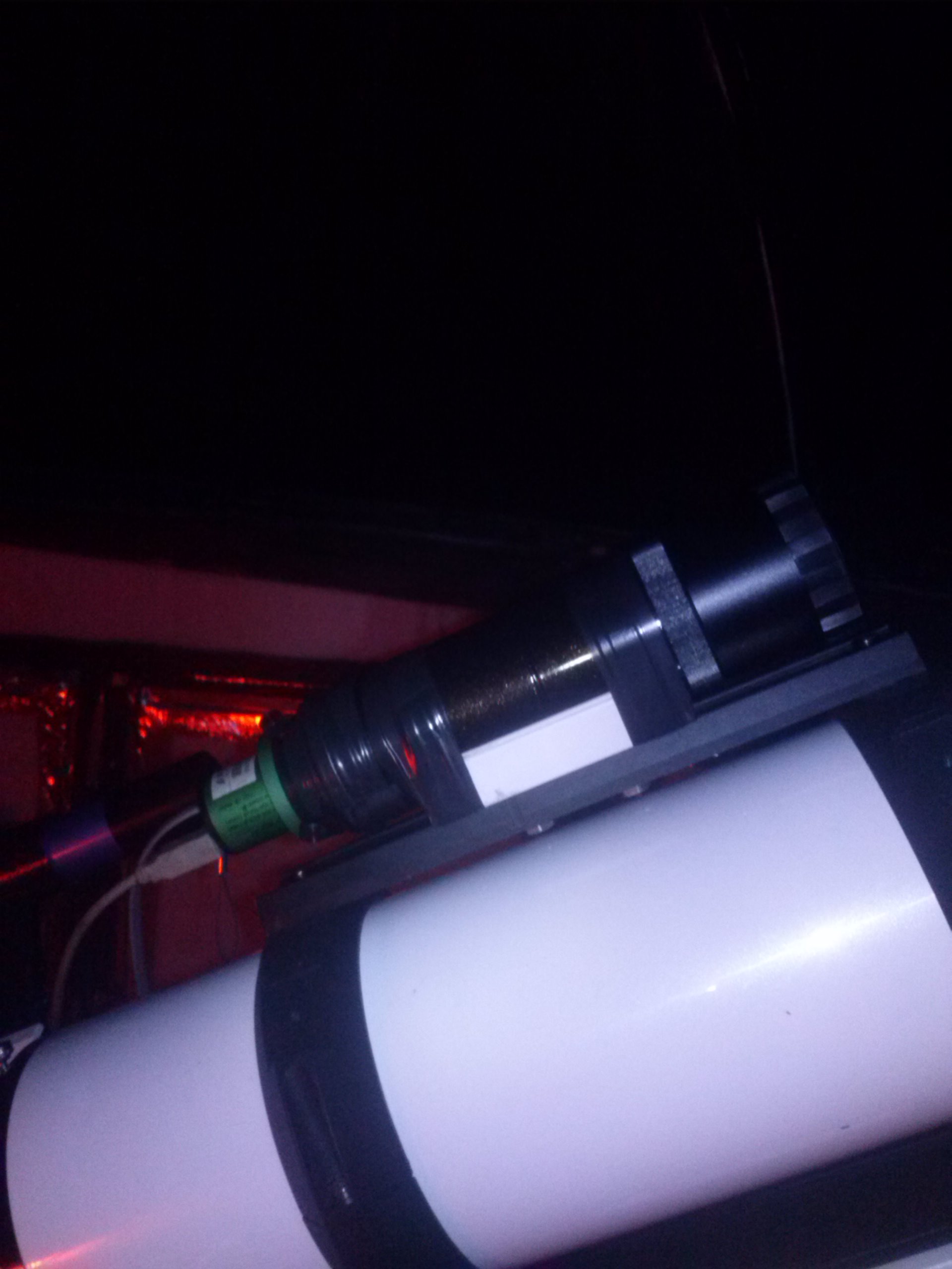

Lo prometido fotos, (medio pelo) sacadas con el celular, del setup buscador 9 x 50 adaptador y camarita QHY5II, aclaro use una pieza vieja de meade, (adaptador a 1.25 rosca M42) que anduvo de 10.

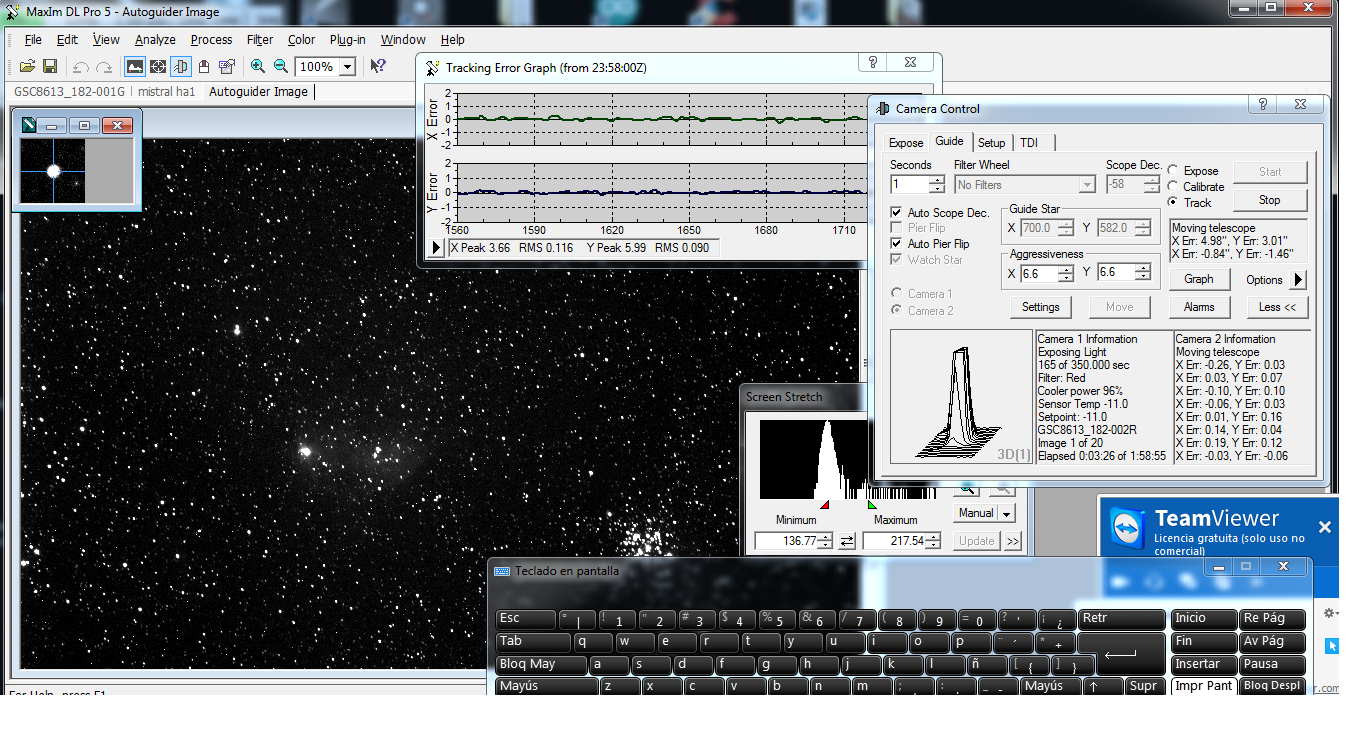

También subo fotos de nuevo gráfico de guiado de anoche, anda como los dioses, termine de sacar RGB de ngc 3324, después la proceso.

Excelente Vagarto!.
Gracias por las imagenes.
Pregunta: No te convenia usar el soporte estandar del buscador ?? , en vez de una cola de milano. (aunque asi mas pegadito hace menos palanca).
jajaj no lo tengo, este me lo regalaron así. el dueño anteriror tenia uno con reticulo iluminado y me dio el tubo. asi que a lo Frankestein lo adapte. Y salió todo maravilloso, nunca guié tan bien

Muy buena vagarto la adaptación, y si funciona como decís, mucho mejor. Cómo esta fijado el buscador a la cola de milano?, por las fotos parece... cinta aisladora?.

Gracias por los comentarios,, y bue sirve, y el secreto es la cinta aisladora jajaaj
La cinta aisladora tiene que ser Skywatcher!! si no no funciona!!

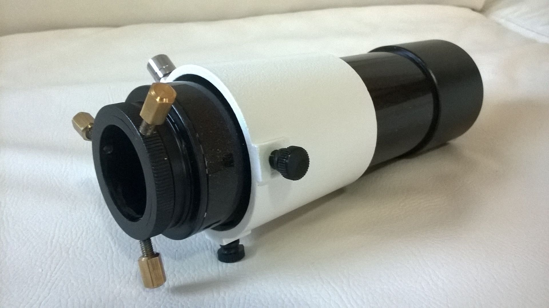

En mi caso nunca pude hacer foco con la spsc900, debería meterse la camarita más dentro del tubo pero ya hace tope con el mismo cuerpo de la phillips y no es posible, aún sacando el anillo de la lente frontal del buscador. Sólo funciona con la qhy5l porque se puede deslizar dentro del portaocular 1.25". La pieza sobresale del borde del tubito 15mm, tal vez haciendo lo mismo pero lo más corta posible pueda andar. Aclaro, esta es mi experiencia, tal vez otro lo logró.
Ariel
Tambien depende del buscador que tengas.
En el caso del mio, se puede regular un poco la distancia focal, enroscando o desenroscando el objetivo desde el frente, y ajustando la rosca de traba o sujecion (similar al starguider, pero menos recorrido).
En la foto que pones no veo que el tuyo tenga el mismo sistema, parece mas bien fijo el objetivo.
Por otra parte me parece extraño ya que, el "lente" estándar del buscador se ubica normalmente a 5 cm de la salida hacia atras, y ahi deberia estar el foco no ?.
Diego, es el buscador común 9x50, en la foto no se ve el anillo de regulación porque lo saqué para que entre más la lente frontal, además está enroscada a tope y aún así no hace foco la spc 900. La qhy5 si funciona
Leyendo esto, me recuerda una frase que escribió Lao Tse, en el Tao Te Ching, que dice: “no todo lo lindo es bueno, ni todo lo bueno es lindo”. En este caso, la "astrocinta aisladora", no es la solución estéticamente más linda, pera anda muy bien y eso es lo importante.
Felicitaciones Fernando y saludos
Bueno, la cinta sirve pero hay que fijarse que quedo todo bien alineado igual, yo use la cinta para juntar el buscador con una base de aluminio tipo C, de 10 cm y de ahí con tornillitos a la cola de milano.
Aclarando algo respecto al foco, el buscador tiene el foco casi donde esta la rosca lo que hace dificil instalar cualquier adaptador, ya que por ejemplo, solo puedo hacer foco con la QHY, ya que puedo introducirla bastante, pero no puedo hacer foco con oculares que tienen tope. Igual me sirve, que que solo uso para guiar y no como buscador
