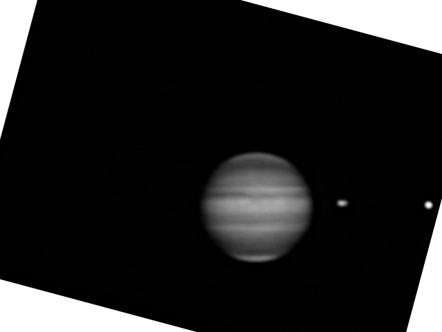

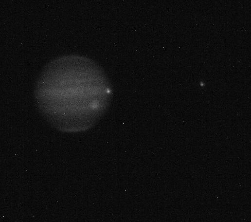

Buenas gente. Sigo jugando con el filtro de metano. Esta vez hice dark frames e hice derotation con winjupos de 6 minutos de video a 1 fps (si, un frame por segundo). Noten como Io se muestra alargada. Los polos vuelven a mostrase claros y se notan algunos detalles oscuros en EZ. Subo también un crudo de 1 frame de 500ms de un poco más temprano donde se puede ver la GRS además de Io. Noten como ambas se muestran blancas, lo que indica un bajo indice de absorción en la banda de metano (Io refleja toda la luz del sol, al igual que la GRS). Lamentablemente, para esta primera toma, olvidé hacer darks :oops::oops:
Me parece que hace falta más tiempo de exposición. Christopher Go hace derotation de 6 minutos, pero el tiene un C14. Además el seeing no era bueno (S 5/10) y la transparencia era pobre (T 3-4/5)
Ambas tienen el sur hacia abajo. Todavía no estoy conforme, pero ya iremos mejorando.

Buen trabajo Juaquito, veo que le estás sacando rendimiento al filtro CH4.
