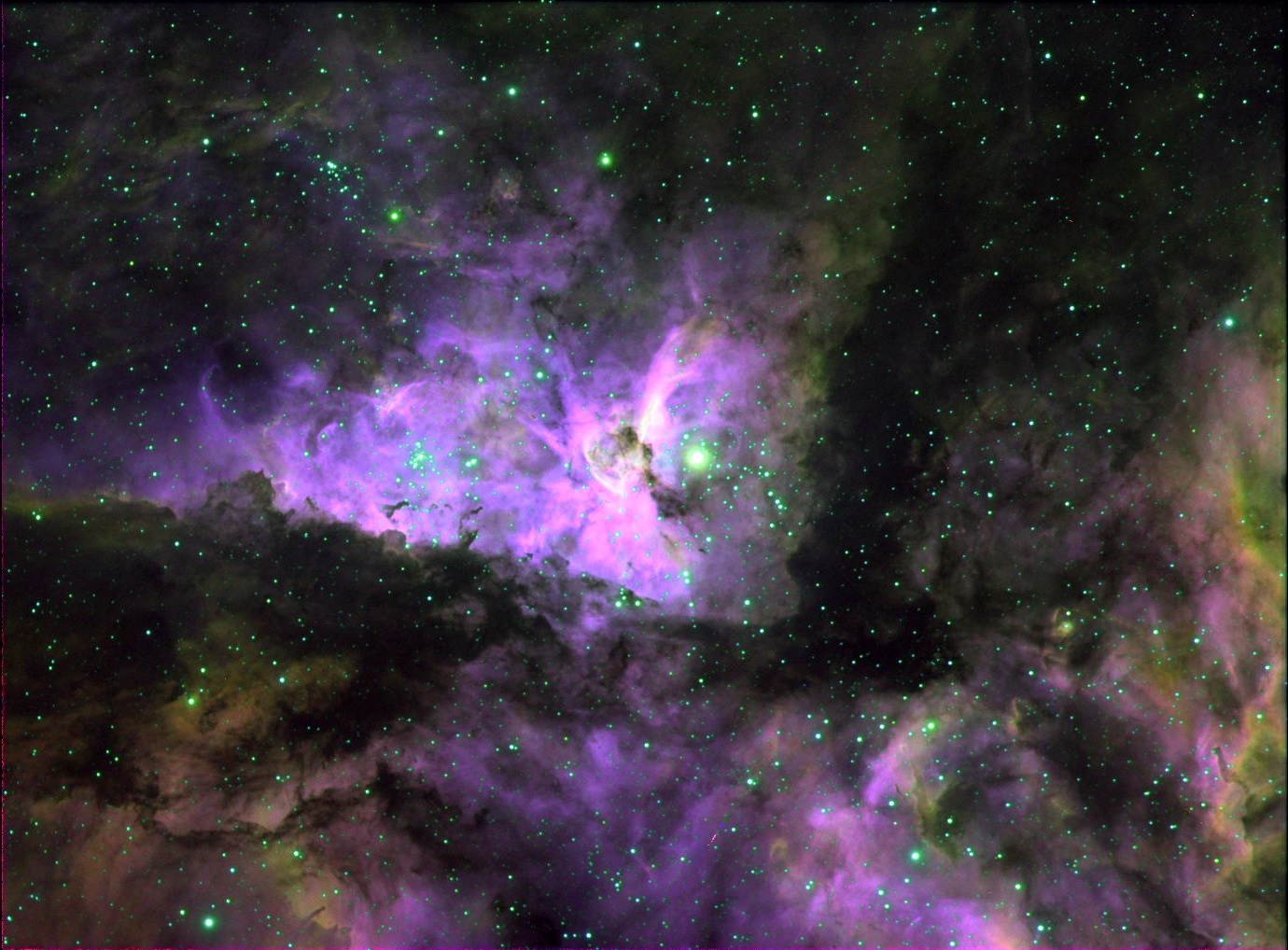

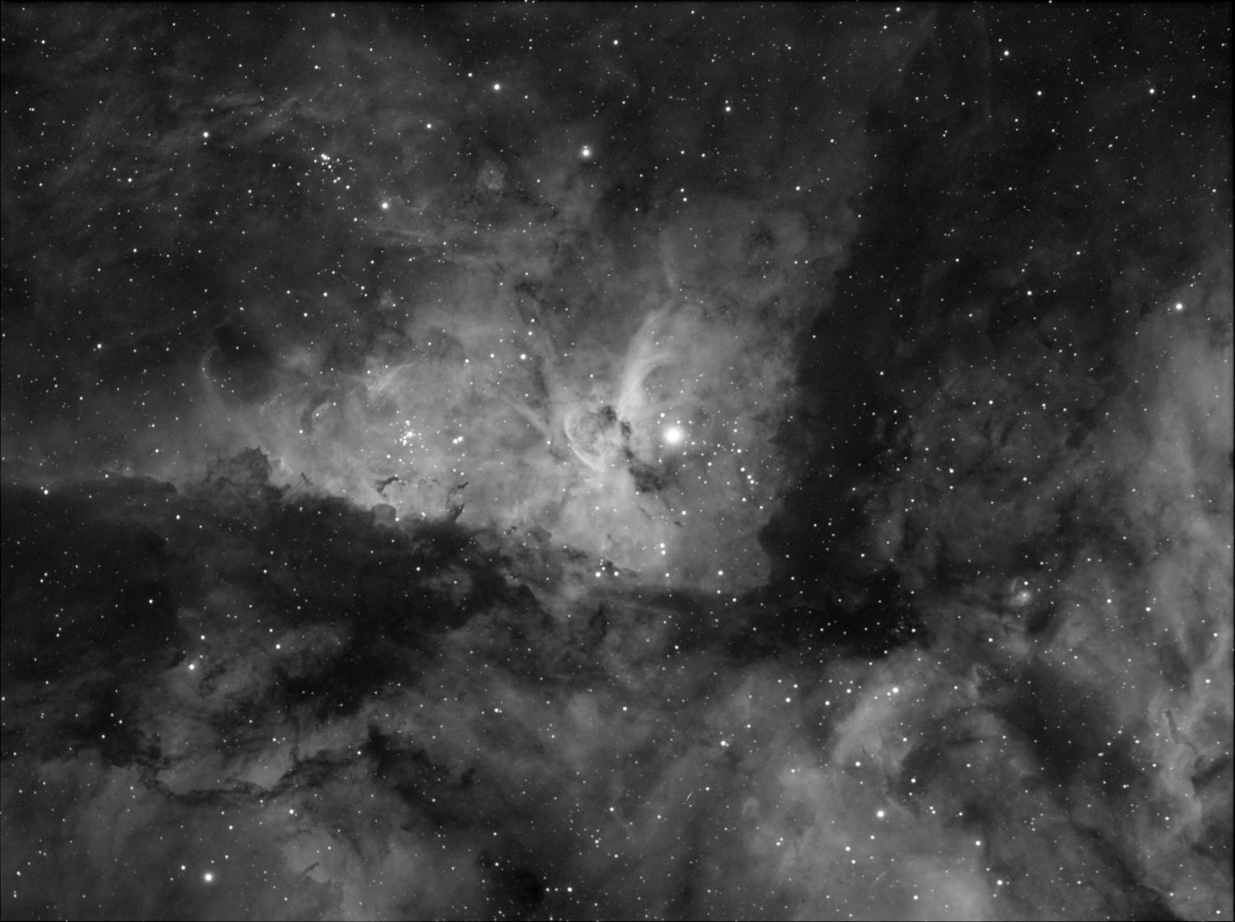

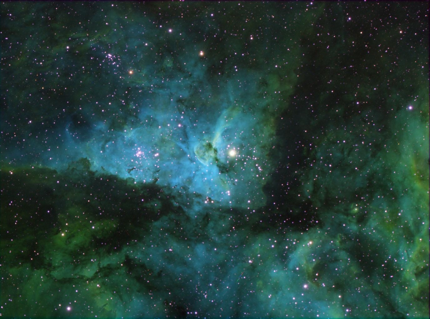

anoche estuve probando el uoed80 con el aplanador del lp66 aprovechando una ventana de cielo despejado de unas 3 hrs y quisiera sus opiniones al respecto ..
No quede del todo satisfecho con la correcion y me gustaria recibir criticas
el encuadre de la toma va a resultar raro pero es pare de un mosaico que estoy armando en banda estrecha
datos de la toma
20 min x filtro en tomas de 2min
camara atik 314 sobre eq6 , guiado con autoguider bs +qhy5l -c
saludos y espero que guste

Hola Damians! Me gustaron mucho la primera y la tercera, la segunda resulta un tanto psicodélica. Te felicito, seguramente las críticas y consejos llegarán de la mano de los expertos.
Saludos :D

es verdad l q decis de la del medio ,, es muy loco el color jeje
te digo que las subi con la intencion de que me den la opinion de que les parece el resultado del corrector debido a que estoy regulando la distancia al sensor del ccd y viene complicada la cosa ,,, (sigo teniendo problemas del lado izq de la imagen con estrellas deformadas )
y quiero afinar los mas posible al equipo
saludos...
Hola Damián, la tercera me gusta mucho, yo la veo muy bien corregida a la imagen.
La verdad es que no se nada sobre banda estrecha, pero he visto que muchos suman las estrellas en rgb y quedan mucho mejor que en banda estrecha. Como esta nebulosa es bastante común fotografiarla, a lo mejor tenes algunas tomas hechas con la canon se las podrías sumar a la tercera y probar a ver que tal queda, saludos.
gracias pancho x pasar y comentar ,, para el ccd rec a mitad de año me llegan unos filtros rgb que encargue, la idea es combinar con los de banda estrecha ,, (si el tiempo lo permite p q vengo para atras mal )
voy a probar lq me comentaste con la canon a ver q sale
saludos .
