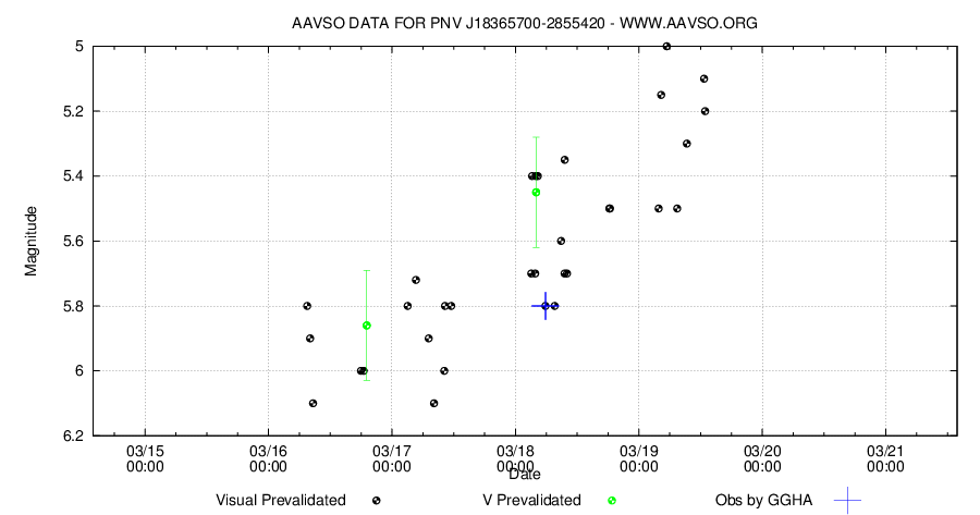

Y también la curva de luz, que recién comenzaron a crear a medida que llegan las observaciones a la AAVSO.

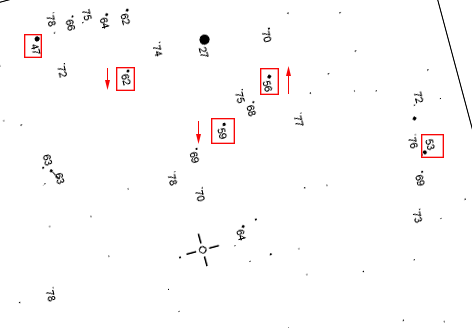

Y les dejo por si quieren una tablita para encontrarla y con algunas estrellas con magnitudes similares para referencia
[centrar]d26384.png[/centrar]
Para los que les guste madrugar va a estar bueno observar este evento y más aún si pueden sumar sus datos a la AAVSO, ya que con solo un par de binos o un teles chico van a poder hacer estimaciones visuales por comparación.

Los invito a que se registren en la página de la AAVSO y reporten, porque parece que las condiciones para observarla en el hemisferio norte no son muy buenas y desde el hemisferio sur no se dan tantos aportes.
Es bastante sencillo, una vez que se registran pueden hacer uso de mi tabla:

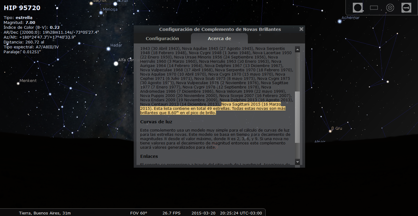

Excelente Gale! Vamos a probar a ver que onda... Para guiar un poco a los que tengan la misma duda, cómo se configura el Stellarium para que aparezcan Novas y Supernovas? O hay que instalar algo?

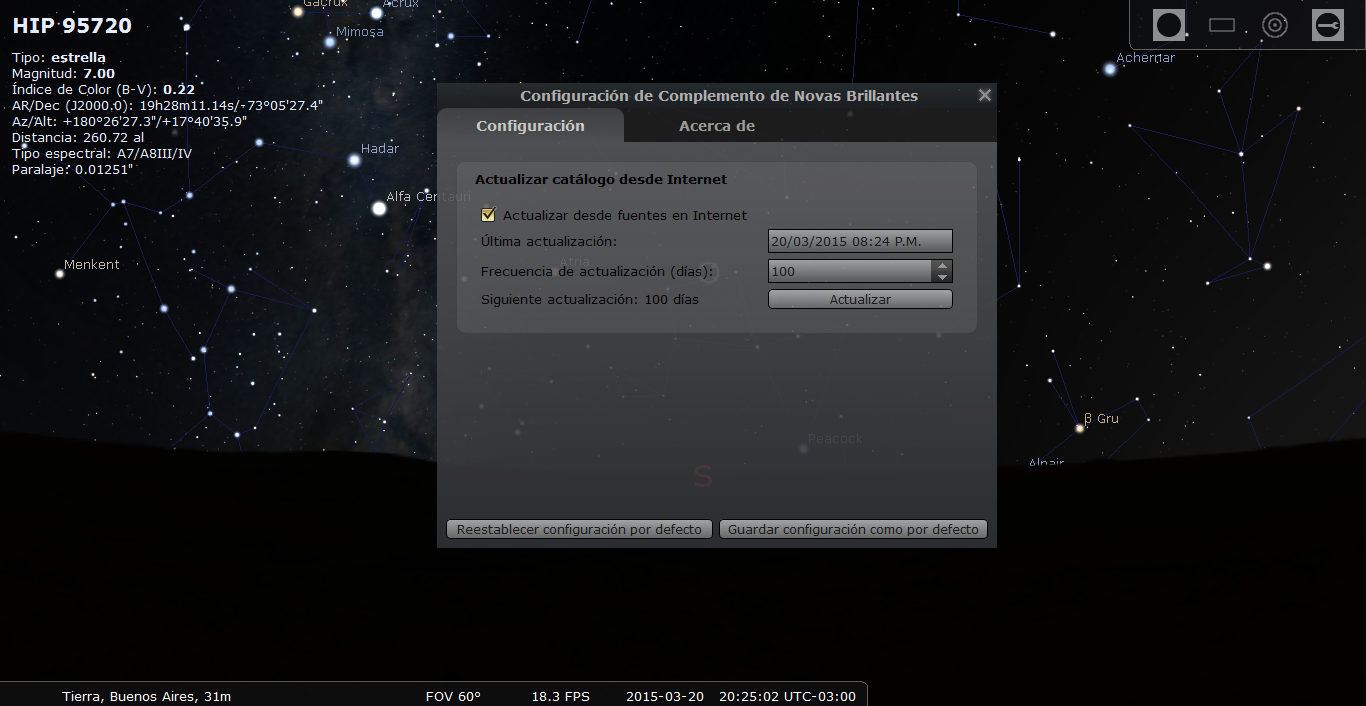

Es fácil, tenes que apretar F2 y hay un complemento que se llama Novas brillantes, tenés que poner que se cargue al inicio. Luego reinicias y en configuración del mismo le das a actualizar y creo que tenés que reiniciar una vez mas ya que no se cargan las actualizadas sino.

Ojo que no es el catálogo de estrellas que aparece apretando F2 en la pestaña "Herramientas", sino que es en "Complementos", acá les dejo unas imagenes para que vean:
[centrar]IMG_0765.JPG.6c33a91f8908c62683ff7f1dc70
stellarium-002.png.73971941b4bc3b5f70e2f
stellarium-003.png.5ce8742e08f5a61778e35

Recién acabo de ver en la wiki de Stellarium que el plugin de las Novas requiere una versión 0.12.3+ del programa para andar.

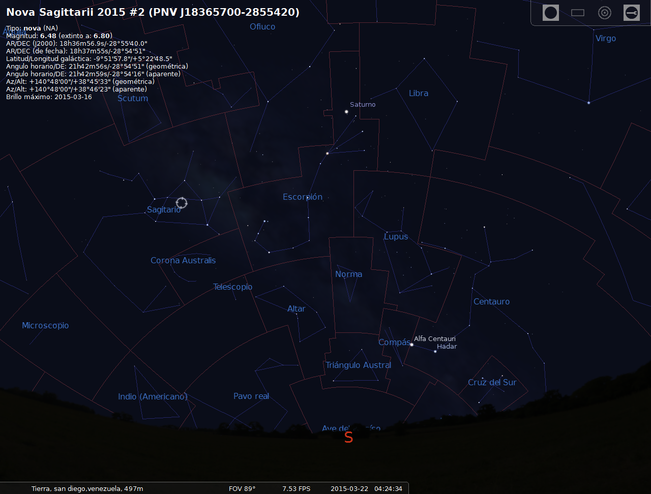

Gracias panas !!! ya hice la actualización de la Nova, a madrugar :shock::lol: y asi tambien aprovecho para observar a saturno con el tubo y los binoculares, luego les cuento como me fué....
stellarium-017.png.bbbd9d76d5b0a94007cf3

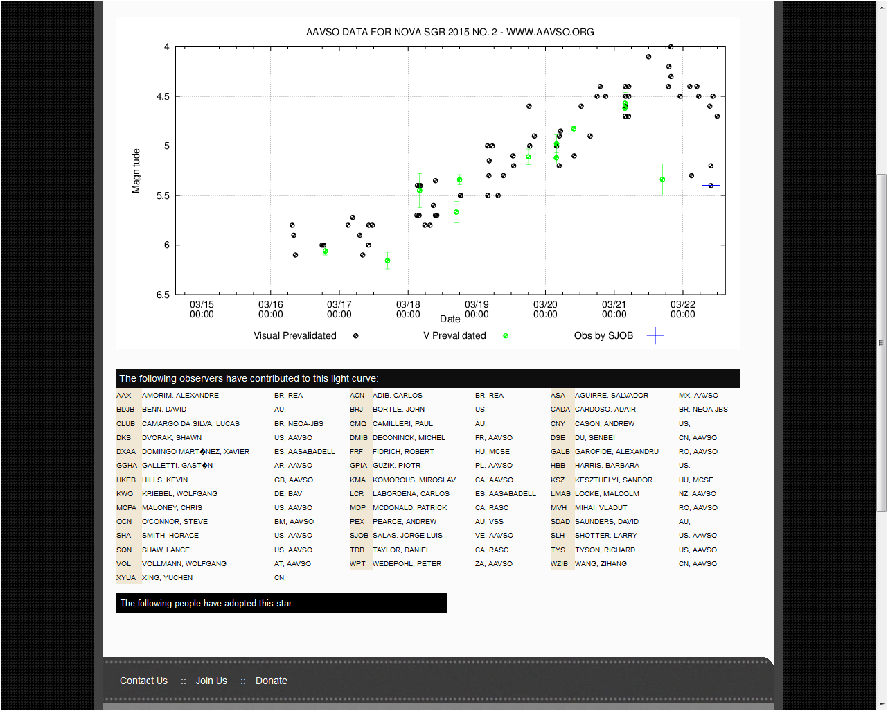

Hoy con un seeing aceptable y binocular en mano me dispuse observar a " la nova que hierve en la tetera " ...muy fácil de encontrar y de un brillo que me impresionó, hice estima de magnitud 5.4 pero ya ronda la magnitud 4, reporté mis datos a la AAVSO y ya estoy en la data de colaborador de la curva de luz para esta nova . adjunto la curva actualizada y mi obs en azul !!! vamos a seguir reportando panas !!!
