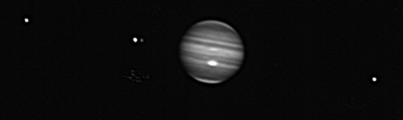

Gente. Sigo jugando con el filtrito de 889nm. Esta vez, para Júpiter, no utilicé el powermate con lo que pude reducir el tiempo de expo a solo 100ms. El resultado es el que ven en la primer foto. Sin duda es la más detallada que obtuve y pude compararla con la foto de Christopher Go del 14/Mar en más o menos los mismos meridianos centrales. Pueden observarse 3 tormentas menores en la zona temporal sur en mi foto y 4 en la foto de Go, además de la Red Spot Junior, todas de un notable color blanco. Además se pueden ver dos tormentas también blancas en la zona norte y templada norte respectivamente y zonas oscuras en el cinturón ecuatorial.
La segunda foto es de un poco más tarde, donde se puede ver la GRS transitando, más un outbreak notablemente brillante inmediatamente al norte de la EZ. No pude confirmarlo ya que las fotos de Go de los mismos meridianos son de hace una semana.

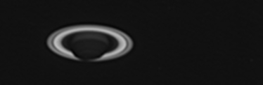

La ultima foto es de Saturno. Los anillos son muy brillantes y están bien resueltos. Estas son tomas de 150ms, también sin powermate. Noten como la zona ecuatorial es más clara, al igual que uno de los cinturones en la zona temporal templada norte.
En todos los casos, son cerca de 10 minutos de video, solo procesado con Registax, ya que WinJupos me genera unos artefactos horribles que no puede eliminar, excepto para la segunda foto, donde generé el video de-rotado y apilé con Registax normalmente.
El seeing para Saturno acompañó, aunque el viento jodió un poco toda la sesión. Para Júpiter también se portó, aunque había momentos de seeing mediocre. La transparencia no fue buena en ningún momento y predominó un cielo color naranja intenso.

Te digo que has mejorado los detalles una barbaridad desde que empezaste a jugar con este filtro...las primeras fotos no me parecieron interesantes pero estas que estas haciendo son bastantes interesantes y mas con tus explicaciones de que es lo que deberiamos ver :)
Sorpresa! Hoy mirando las fotos de Christopher Go, encontré el outbraeak brillante al norte de la GRS.
Que alegría poder confirmar mis observaciones. Esto indica que lo de mi foto no es un artefacto de procesado o un hotpixel alineado con el planeta si no que es un feature. Aparentemente por las fotos en color, se trata de un zona activa sobre el cinturón ecuatorial.

Les cuento que así fue como se detectó la reaparición del cinturón sur en 2010 y quien lo detectó fue justamente, C. Go desde filipinas, en ese momento trabajando con un C11, si mal no recuerdo. Otro invaluable aporte de los astrónomos aficionados al mundo de la astronomía profesional.
Buenísimas las tomas!!! ya le estás agarrando la mano rápidamente!
Gracias Seba. La verdad es un trabajo para hacer de a varios. Es indispensable contar con las fotos de alguien más para poder cotejar que lo que estas viendo no es un artefacto de procesado sino un feature real. Me alegro que guste.
