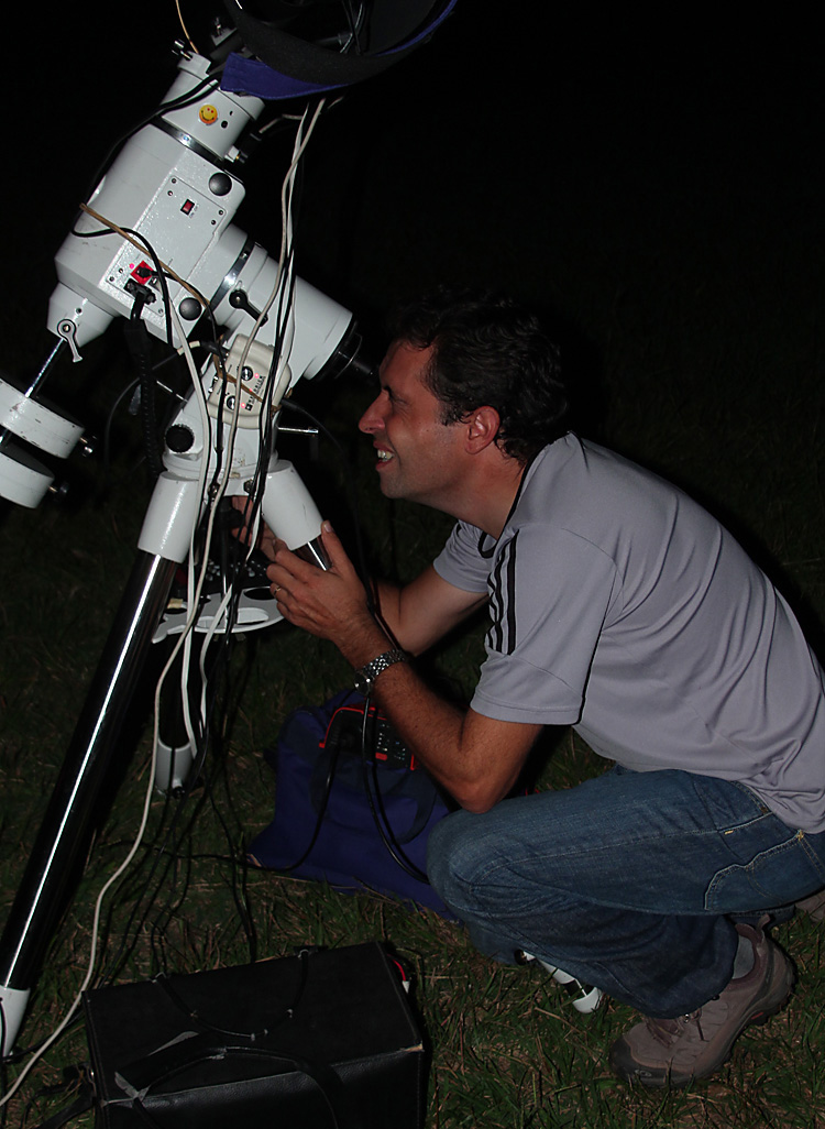

Publicado 27 de Marzo del 201510 a Autor Salud gente Muchas gracias Leo, Mosca y DamiánS por los comentarios y en especial a Sebastián por la puesta en estación. Dejo una foto de Sebas que siempre tan amable nos da una mano con una puesta en estación fenomenal. Yo intento pero no hay caso. Mi vista es un desastre y me cuesta enganchar el asterismo de Octantis También dejo un LRGB recién combinado en el que se ve que las zonas de HII comienzan a diferenciarse en particular NGC 604 Está en resolución original pero recortada. Aun en 8 bits si le dan un poco de curvas en PS se nota que las regiones ricas en HII vienen bien... Algo que siempre hago en el procesado es ir guardando las tomas en las distintas etapas por si tengo que volver para atrás (suele suceder) y arrancar de nuevo. En este caso la toma es recién combinada con luminancia. El que quiera esta imagen en LRGB en 16 bits para practicar procesado que me mande un privado y vemos como hacemos para hacerla llegar. El archivo pesa 22.933 KB Un abrazo a todos Sergio

Publicado 8 de Abril del 201510 a Me acuerdo de esa foto en particular como me dejaste el ojo encandilado por el flash justo cuando me disponía a dejarte la alineación bien. Creo que ese día no guiaste bien....... . Saludos y nos vemos.
