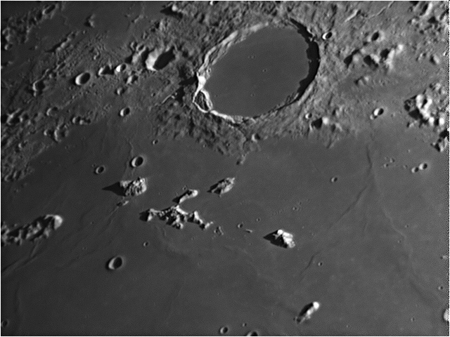

Gente. Dejo algunas de mis fotos del desafío lunar. No estoy muy conforme con mis resultados a pesar de la gran cantidad de detalles que pude levantar. El seeing era entra malo y pésimo, así que eso me puede haber jugado en contra. En el close up de ambos objetos, el video es a 320x240pixels y la cámara estaba bajando frames a casi 20fps. en 1 minuto de video junté más de 11000 frames, y sin embargo, registax solo apiló < de 2000.

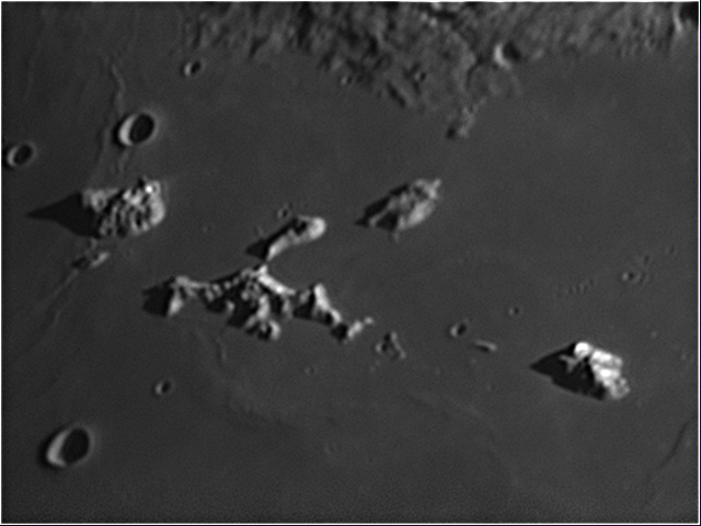

Muy buenas Juaquito, el detalle de los montes mismos están geniales! Así me da vergüenza subir la mía pero lo prometido es deuda. La tomé ayer por la noche, pasadas las 9pm con un seeing malo también por acá y en el último lugarcito del patio en el que me daba el ángulo :lol:.
La toma fue apilada de un vídeo 800x600 a 10-12 fps (1200 o 2200 frames totales, no recuerdo) y con el equipo mencionado (dob 12" en base con webcam genérica + barlow a x1.5 + filtro polarizador). El mayor problema que tuve fue la saturación a causa de la ganancia, no logro hacer que la webcam desactive la ganancia automática por lo que varia sola. Para esto, traté de compensar bajando el contraste y brillo por eso quedaron algo oscuras. Para el procesado use, el autostakkert! 2 y Registax 6, siguiendo algunos tutoriales lunares para no pasarme con los wavelets pero todavia no les agarro la mano.

Muy buena Leo. Gracias por coparte con el desafío. Acá el tema es superarse a uno mismo. Te cuento que, con referencia a la foto de Mons Pico, B tiene 12Km, G 5Km, C 4Km y K solo 3Km. Todos se aprecian muy bien en tu fotografía. Congrats!
