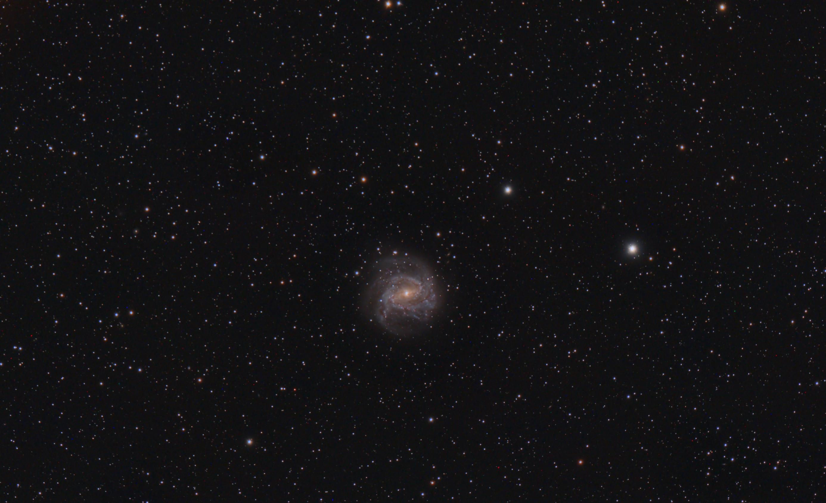

Esta luna nueva pasada, fin de semana largo aquí en Argentina, me fui con la familia hasta Villa Lía, un pueblito rural en las cercanías de San Antonio de Areco.
La noche del domingo estuvo particularmente buena, totalmente despejada aunque (como es común en esta parte de la pampa) con bastante rocío.
En mi entusiasmo hice lo que NO hay que hacer: varios objetos en una misma noche. Hay que hacer uno o a los sumo dos objetos, no más. Pero como la noche estaba buena, especulaba con hacer dos horas de éste, después dos horas del otro, etc.
Son imágenes "del montón", sólo con ánimo de compartirlas entre amigos, simplemente. Cada una de ellas merecen hacerlas con más tiempo y dedicación.
Detalles:
Cámara QHY8L a -15ºC
Telescopio: Refractor APO TS 102mm f7 con aplanador de campo.
Montura QHY8L
M83 y NGC6188 2 horas de exposición en subs de 5 minutos.
M7 1 hora de exposición.
Saludos a todos. Eduardo.
M83.JPG.e7a6bb5f8792b4545db552193c2812ca

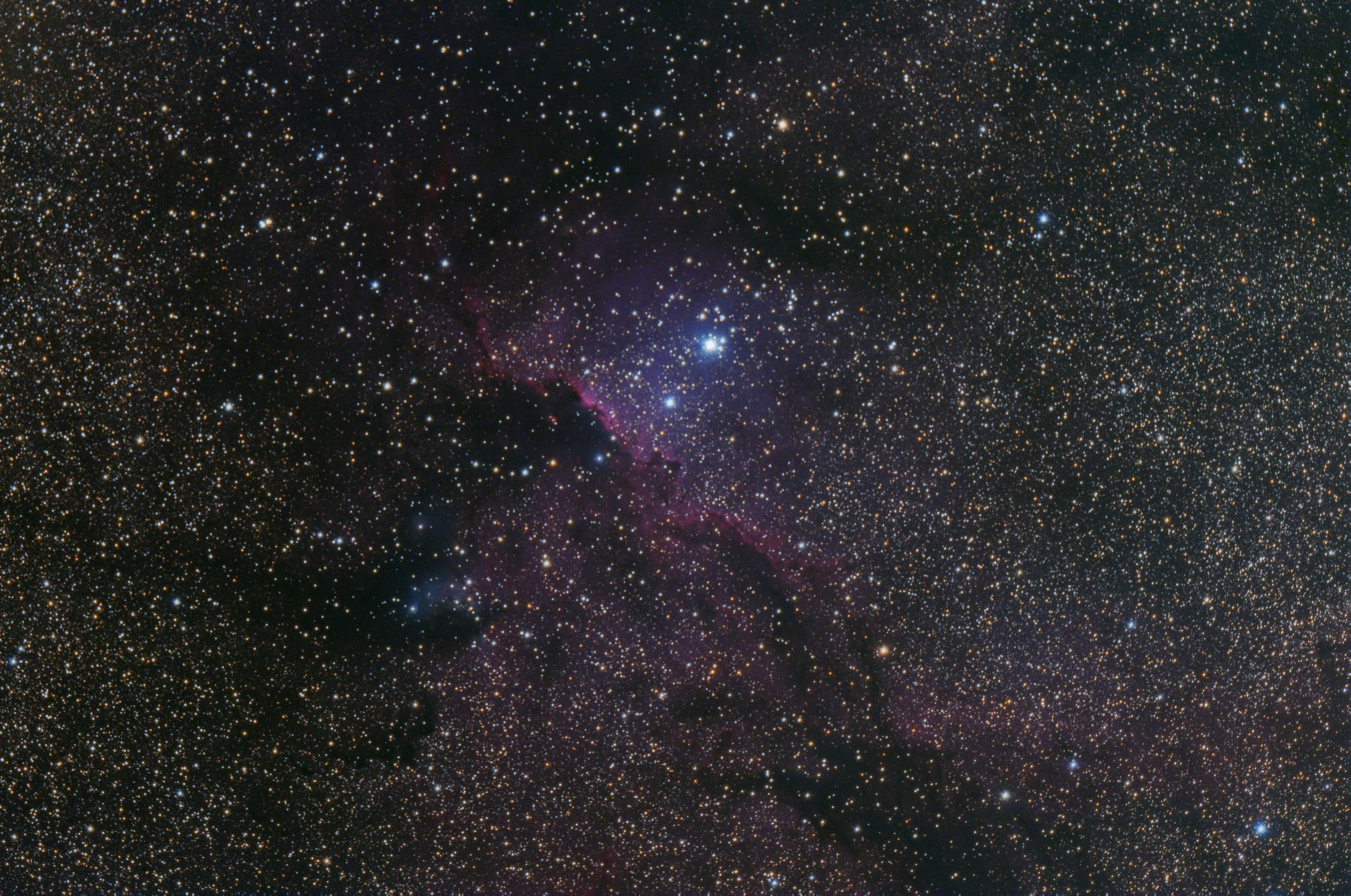

NGC6188.jpeg.e10869196f3c7cbf8c09d6b3b03

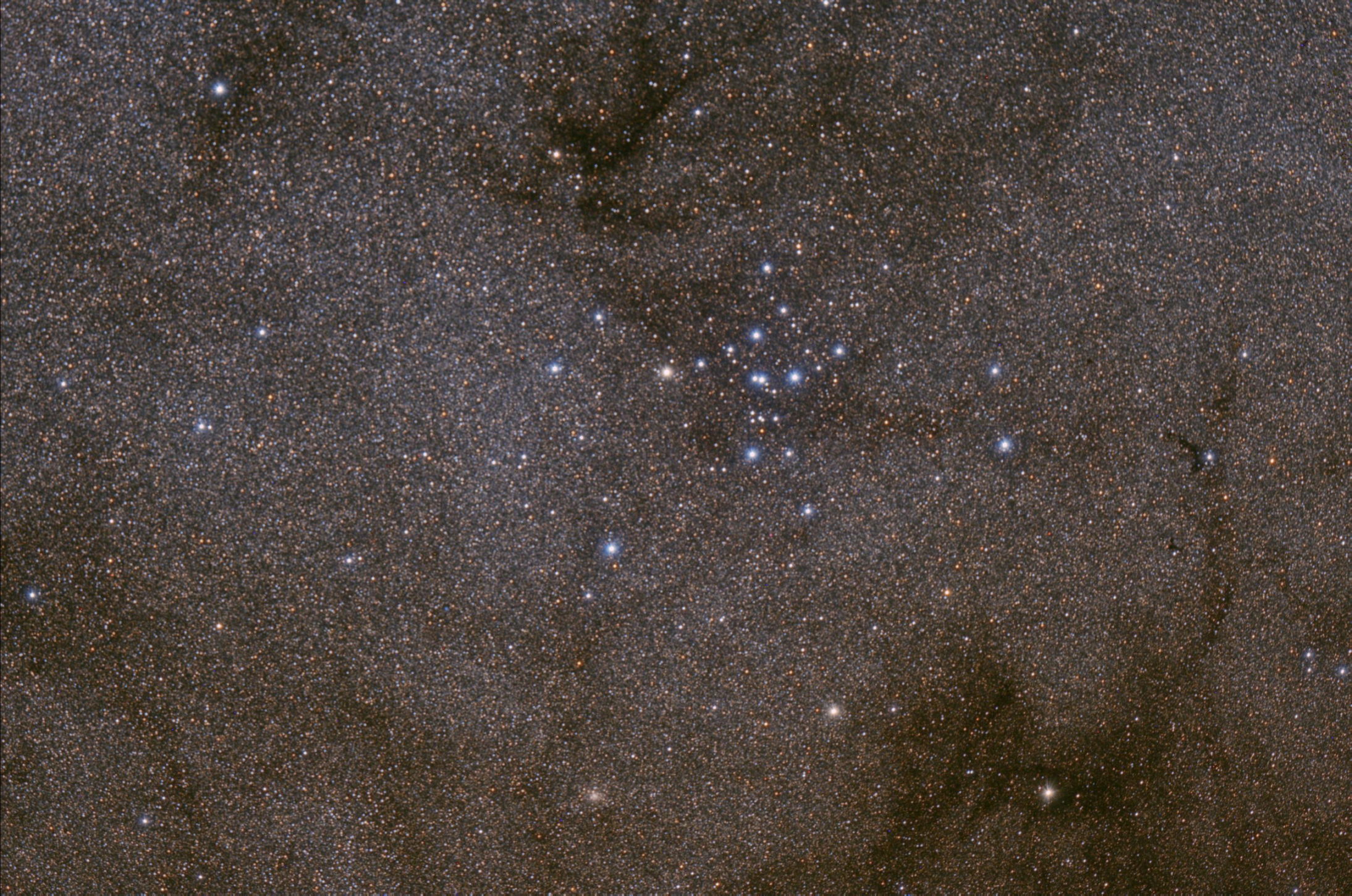

M7_ep.jpeg.7bd0bc5e84ed1cc710dfec6e18f52
Hola Eduardo, muy lindas imágenes te trajiste, me gusta mucho M 83, saludos
Hola Eduardo
Me gustaron las tres imágenes
Te cuento que yo soy de aquellos que tratan de traerse varias imágenes en una sola noche.
Si se planifica bien y se combinan dos objetos de mediana dificultad con alguno fácil (tipo cúmulos abiertos) se puede hacer en noches de invierno que son más largas....Por supuesto no es lo que se recomienda...
Muchos saludos
Gracias Pancho y Sergio por pasar.
Efectivamente Sergio, según estos resultados debería haberme dedicado por completo a M83 y las dos últimas horas a, por ejemplo, M7.
Abrazo.
Que buenas tomas, me encantaron y la de M83 me fascina los colores que levantaste de la galaxia...excelentes!!!
Me gusto la de M83, muy buena!
Están muy buenas, me gusto mucho M83 !
Gracias muchachos. Me alegro que les guste. Evidentemente es la más lograda. Lástima que sólo le dediqué 2 horas, tranquilamente daba para una hora más.
Abz!! Eduardo.
Una linda serie, Edu. Me gusta el color de las estrellas que lograste en 6188.
abz
Ignacio

Personalmente probablemente le habría dado mas tiempo a NGC6188 o a M83, sacrificando uno de ellos.
