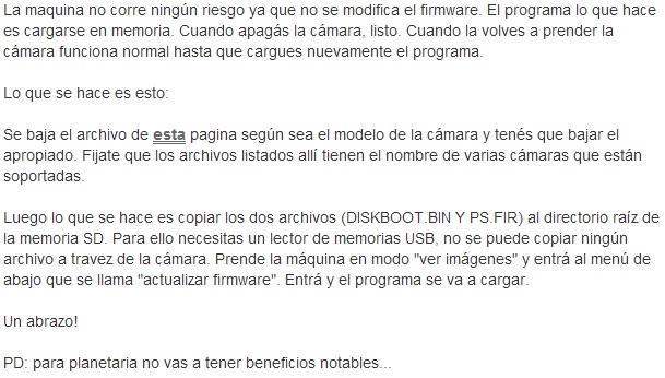

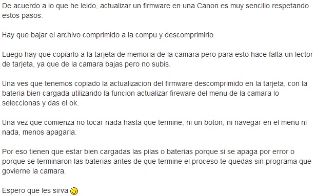

Publicado 8 de Abril del 201510 a Hola Fabian; en respuesta a tu pregunta por mensaje privado prefiero hacerla publica para que le sirva a otros foreros como a vos; te cuento que yo en su momento tuve el mismo problema que el tuyo por lo que me decidí a buscar alternativas a la spc900 o sus variantes que son igualmente difíciles de conseguir sencillamente porque ya no son fabricadas mas y los nuevos modelos sin importar la marca no son "modificables para uso astronómico", es decir que ya no hay en el mercado web cam que puedas adaptar eficientemente para uso astronómico por lo que migre a los foros españoles para encontrar una solución y es que ellos están a años luz de nosotros sencillamente porque su plata no esta tan devaluada y no hay trabas aduaneras que traben el ingreso de tecnología para que experimenten con otros estilos de cámaras y videocamaras...al final te digo que luego de averiguar hasta el hartazgo me decidí por dos totalmente distintas entre si pero excelentes para uso astronómico *Samsung scb-2000P: Elegí este modelo en particular porque las marcas que fabrican videocamaras para astronomía (Stellacam o Millicam) no llegan a Argentina y encima salen carisimas incluso en EEUU y Europa y las otras videocamaras cctv convencionales que se usan para vigilancia como la scb-2000P no son tan sensibles como esta...incluso en otras marcas como Sony, Brickcom, Raymarine y otras genéricas convencionales que fabrican las de videovigilancia (cctv). Ademas los foros españoles como astronomo.org hablaban maravillas de este modelo en particular al compararlas con otros modelos de su mercado llegando a la conclucion de era la mejor cctv convencional adaptable para uso astronómico, solo quitandole el filtro IR que trae de fabrica porque el mismo elimina parte del espectro infrarrojo donde emiten las nebulosas (H-alfa), por lo que conviene quitárselo como yo explico en mi post, fabricarle un adaptador de 1 1/4" de pulgada con un tornero con la misma rosca trasera que trae de fabrica y también con rosca frontal que te permita usar los filtros astronómicos como uno de UV/IR cut (que si deje pasar las longitudes de onda H-alfa) o cualquier filtro que quieras usar para planetaria o espacio profundo o antipolucion o el que quieras NOTA: Ademas de quitar el filtro IR de la videocamara necesitas una capturadora para conectarla a la compu (en mi caso una usb llamada Mygica Capit) + un cable largo RCA (en mi caso uno de 1.8 metros para tener cable de sobra al moverse el telescopio) + un adaptador BNC a RCA para poder conectar la ficha RCA al conector raro que tiene la videocamara. estrenando-la-samsung-scb-2000n-en-espacio-profundo-t28580.html (como quitar el fltro IR original de la videocamara) *Canon A 570is (justo encontre esta pero hay mas modelos muy similares; foto al final de este texto): Luego de averiguar hasta el hartazgo también me decidí por esta cámara compacta porque la serie A de Canon que salieron desde el 2006 hasta el 2009 son modificables en sus parámetros digitales usando la técnica CHDK (googleala) que permite entra tantas cosas realizar exposiciones de hasta 64 minutos!!! y también pretendo dentro de poco quitarle el sistema zoom con el filtro IR de fabrica para dejar el sensor expuesto y usarla en todo su potencial con filtros específicos de astronomía en modo afocal como hago con la videocamara scb-2000P, para lo cual he tenido que fabricarle con un tornero amigo también un adaptador de encastre de 1 1/4" con rosca para filtros (mira el enlace al final de este texto). Lo bueno es que se las consigue re fácil (yo cuando comencé a buscarlas me tope con una docenas de estas cámaras usadas por precios de entre $300 y $900 usadas). Eso si comen pilas a lo bestia asi que tenes que usar un tranformador (o un modulo DC a DC como en mi caso) en la entrada de 3.15 volt que trae de fabrica en uno de los laterales. ayuda-para-modificar-compacta-canon-t28734.html (construccion de un adaptador 1 1/4" y fuente de alimentacion externa con modulo DC a DC y link de como quitar el sistema zoom y de ejemplos de foreros que se lo han quitado con exito burlando el error E18 que sale)
