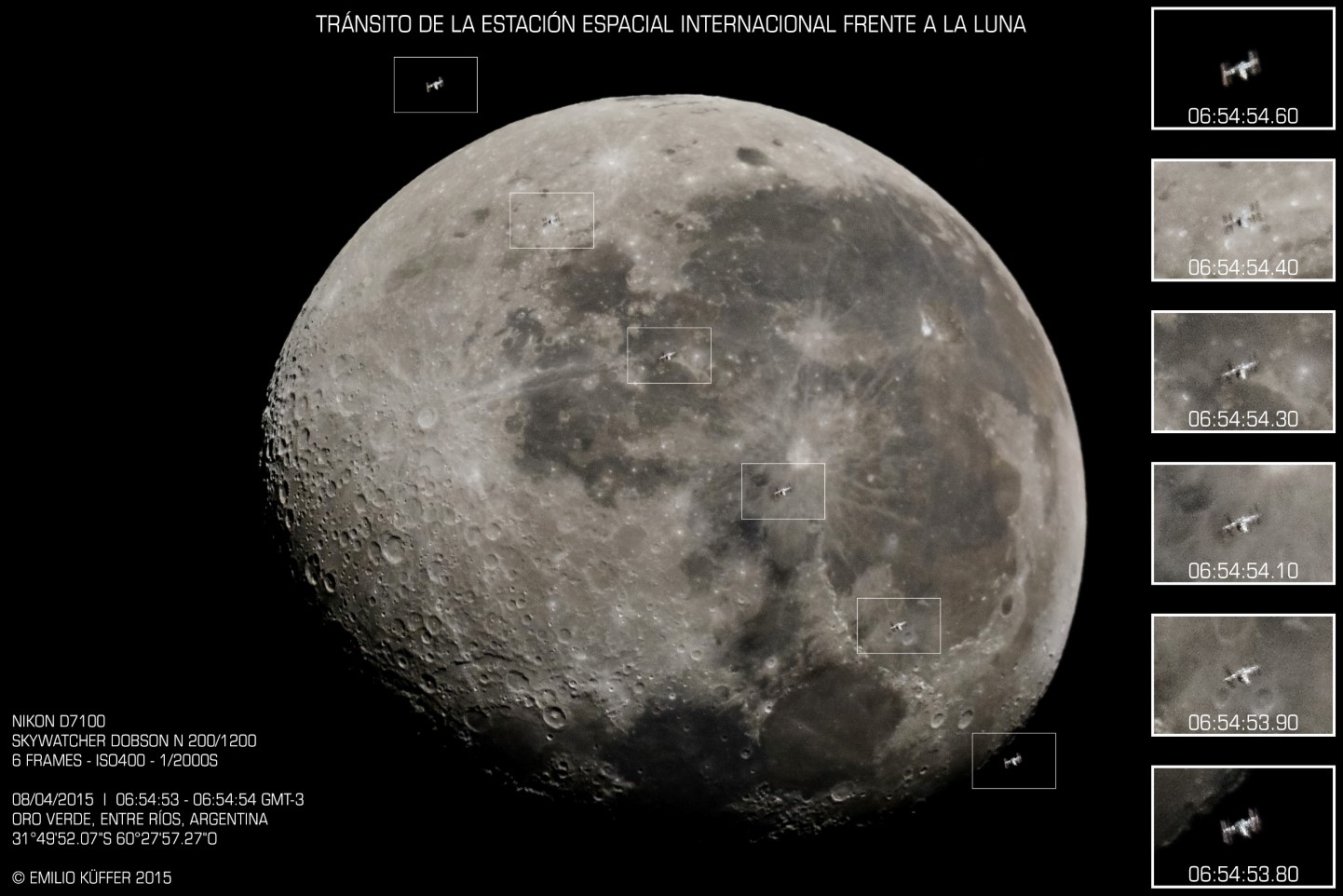

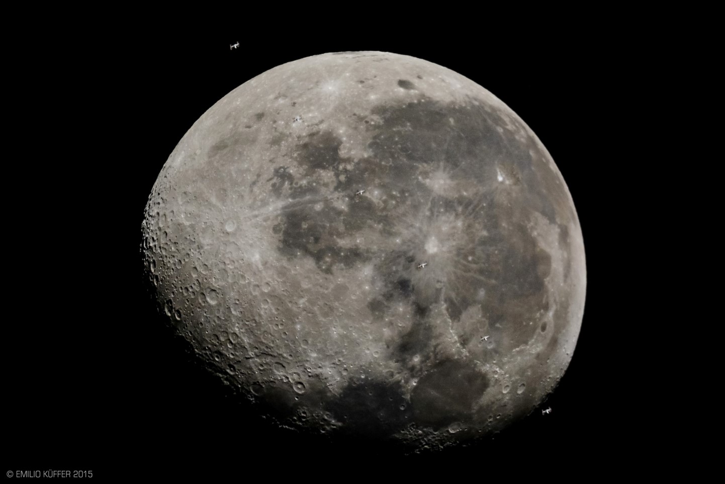

Después de muchos cálculos y simulaciones, logramos el objetivo: retratar el tránsito de la Estación Espacial Internacional sobre la luna.
Fue complicado, ya que contábamos con tres formas de obtener la ubicación precisa desde donde fotografiar, pero ninguna coincidía. Usamos los softwares de predicción de Calsky (web), ISS Prediction (Android), y Stellarium para simular el evento en las coordenadas predichas.
Calsky e ISS Prediction daban coordenadas similares, con exactamente la misma hora, pero con un error de 1 kilómetro(!). Stellarium daba como correcto, para que el tránsito pase en el medio de la luna, un punto central entre ambos; así que decidimos hacerle caso a Stellarium. Al tratarse de una elección a ciegas, fueron momentos de tensión, pero tuvimos éxito!
Equipo:
Nikon d7100 + Adaptador M42 / ISO400 - 1/2000s
Telescopio Skywatcher Dobson N 200/1200 8"
Tomadas el miércoles 08/04/2015, de 06:54:53 a 06:54:54 GMT-3, desde Oro Verde, Entre Ríos, Argentina.
Coordenadas 31°49'52.07"S 60°27'57.27"O
Pueden ver la foto sin anotaciones en http://www.flickr.com/photos/emiliokuff ... /lightbox/
Y la foto con recuadros y detalles, en http://www.flickr.com/photos/emiliokuff ... /lightbox/

Tremenda captura Emilio. El que trató de hacerlo sabe lo difícil que es. Felicitaciones. Hermosa picture.
Excelente, muy bien! :loco
Juanca
Impresionante captura¡¡¡
Muy buenas tomas felicitaciones por la casería :)
Crack!!
¡¡Imágenes increíbles, se queda uno sin palabras!! :loco
Felicitaciones, Emilio.
Saludos. Edison.
Excelente trabajo Emilio.
Sergi.

Podes contarnos un poco mas sobre como hiciste para largar la rafaga de fotos en el momento adecuado ?, como sincronizas el horario exacto?, cuanto duro la rafaga para poder estar seguro de capturar?, etc etc.
Absolutamente genial. Además creo que no había visto ninguna foto de estos tránsitos de la ISS donde ésta también está iluminada, generalmente se ve la sombra únicamente. El nivel de detalle que lograron es espectacular.
