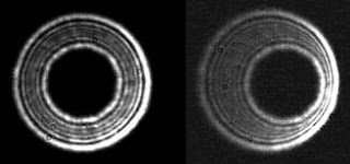

Publicado 12 de Abril del 201510 a Hola a todos! anoche estrenamos el equipo!! por ser la primera observación nos limitamos a objetos fáciles de ubicar. La primera luz la recibio de Júpiter , aproveché e hice la alineación del buscador con el planeta. Me sorprendió que ya con el buscador pudiera ver las cuatro lunas galileanas. Lo observamos haciendo todas las combinaciones posibles de los oculares y el barlow que trae el equipo, y si bien la atmósfera estaba un poco turbulenta, con el barlow y el ocular de 10mm a esa hora pudimos apreciar las bandas ecuatoriales y la rotación (aunque se iba muy rápido del campo de visión) Luego apunté a Sirio y probé de verla e ir desenfocándola poco a poco, que ver si los espejos estaban colimados. Los anillos de interferencia no estaban centrados, supongo que eso indica que deberia hacer algún tipo de colimación. Luego observamos Saturno, tambien con el ocular de 10mm y el barlow, pero fué imposible distinguir detalles en los anillos, y obviamente menos en su superficie. Mientra esperaba que la luna ganara altura, me entretuve un rato mirando algunos cúmulos que no llegué a identificar (a esa hora ya mis chicos me habian dejado solo). Y bueno, luego la Luna, simplemente espectacular el nivel de detalles que pude observar, pero demasiado luminosa, n me di cuenta de probar solo quitando la tapa chica de la abertura. Se me dificultó un poco la manipulación, por su tamaño y peso. Nunca habia usado un telescopio tan grande, supongo que con el tiempo me acostumbraré. En definitiva, me quedó una sensación muy agradable, les agradezco a todos por sus consejos que me llevaron a esta elección de este equipo Me queda mucho por aprender, asi que los voy a seguir molestando jajaja Saludos!! Pablo

Publicado 13 de Abril del 201510 a Felicitacioes por la primera observación!!!! Como ya te dijeron, eso que no viste espacio profundo!!! En cuanto a la descolimación, si los anillos "bailaban" mucho tal vez no estaba tan descolimado Si en Saturno no viste la división principal de los anillos (Cassini) es que o había un seeing horrible (lo más probable), o está algo descolimado, o ambas cosas jeje. Por lo de la Luna, ahí en algún momento te podés conseguir un filtro, igual cuando baja su iluminación se hace más fácil, y también metiendo aumentos. Si sólo observás quitando la tapa chica vas a bajar el brillo, pero se pierde resolución, que es un pecado en ese equipo!!! Abrazos,
Publicado 13 de Abril del 201510 a Autor En cuanto a la descolimación, si los anillos "bailaban" mucho tal vez no estaba tan descolimado Si en Saturno no viste la división principal de los anillos (Cassini) es que o había un seeing horrible (lo más probable), o está algo descolimado, o ambas cosas jeje. Tal como decís, el seeing era horrible, la atmósfera estaba muy turbulenta... tanto que hasta un neófito como yo se daba cuenta jajaja. y al desenfocar una estrella, vi anillos como en la parte derecha de la imagen que adjunto mas abajo (que justamente saque de una página donde la ponen de ejemplo de descolimado) Por lo de la Luna, ahí en algún momento te podés conseguir un filtro, igual cuando baja su iluminación se hace más fácil, y también metiendo aumentos. Si sólo observás quitando la tapa chica vas a bajar el brillo, pero se pierde resolución, que es un pecado en ese equipo!!! Abrazos, El filtro polarizador y algun ocular mas bonito ya estan en mi lista! me quedo la sensación que los que trae el equipo de fábrica no explotan para nada sus potencialidades Gracias Sebastian!
