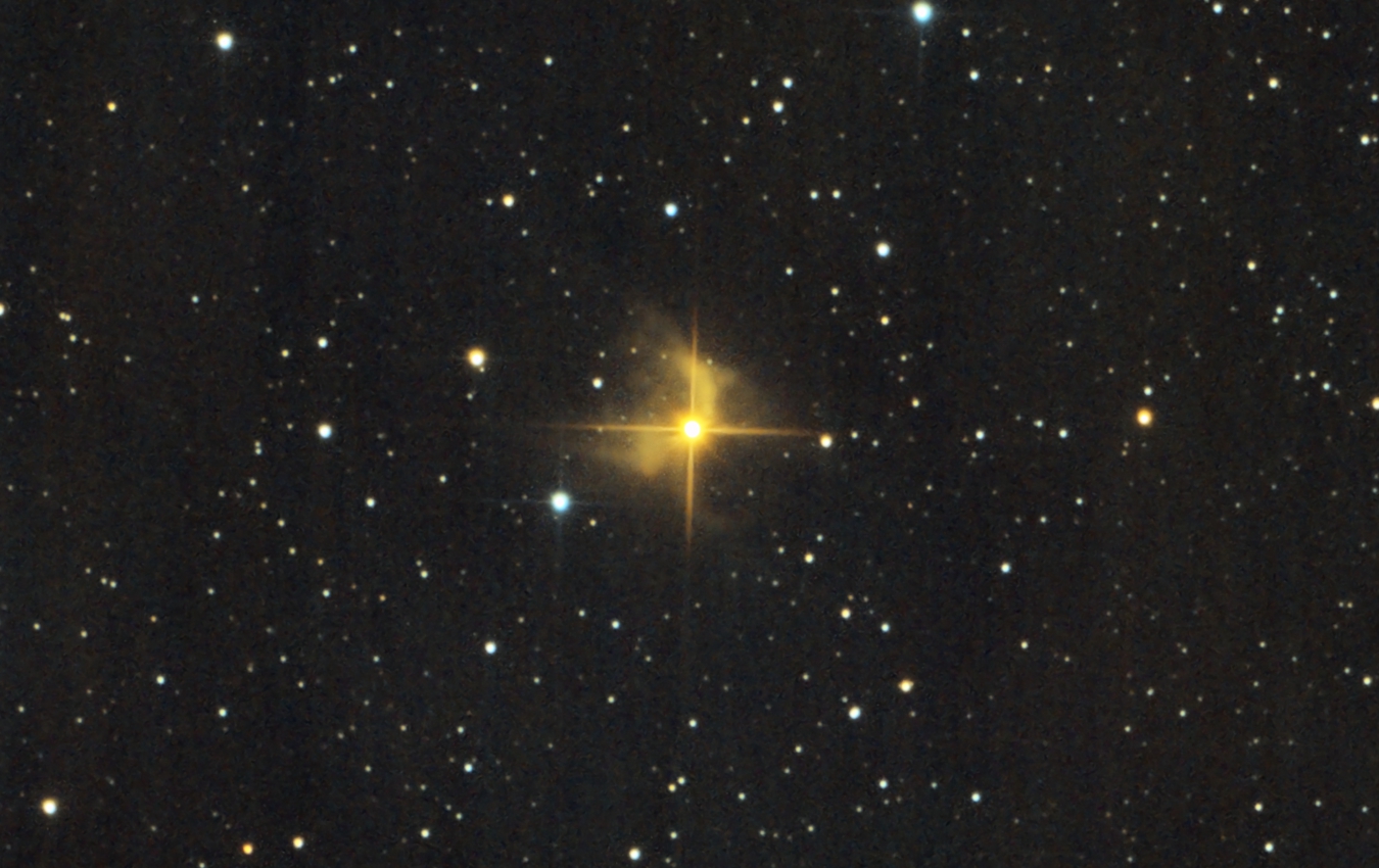

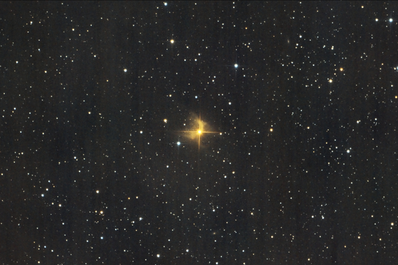

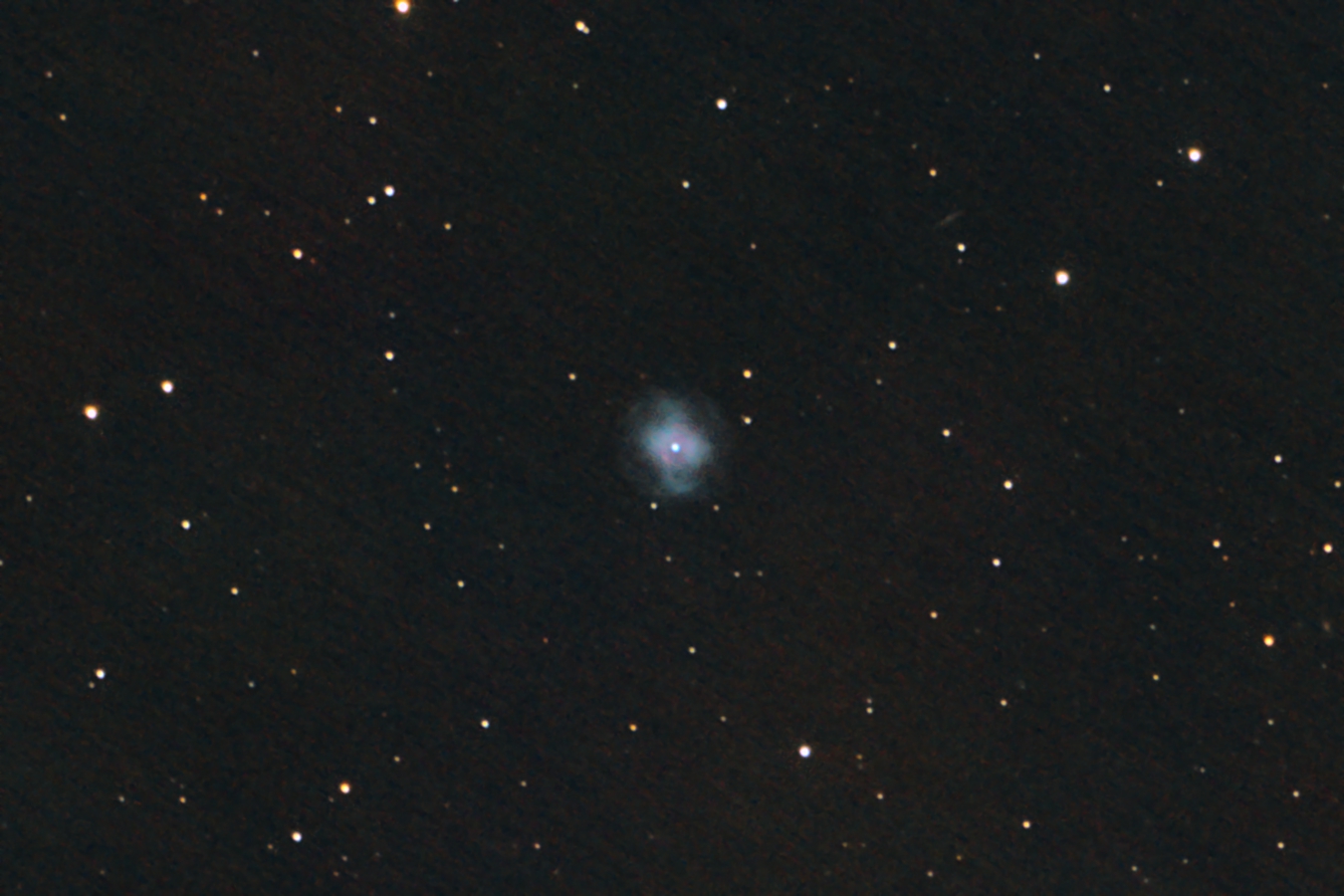

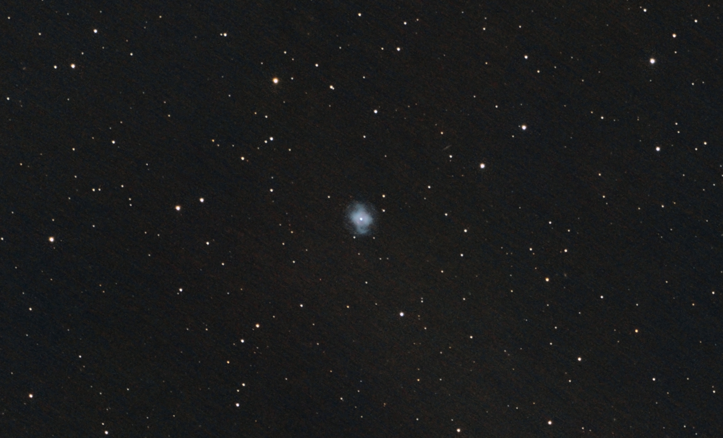

Hola compañeros, escribo para compartirles 2 nuevas fotografías obtenidas con el SW 200 1000 y la canon T2i.
De ambas fotografías les dejo la versión sin drizzle y procesada con drizzle 2x en pixinsight.
Para IC 2220 hice 50 tomas de 90 seg iso 1600.
Sin drizzle

Hola Pancho, muy buenas las fotos, yo en particular a IC 2220 la descubrí haciendo un campo amplio, esta muy buena !! Saludos,.-
Hola Pancho están bien resueltas las dos imágenes.
Tengo una critica constructiva para la ocasión.
El fondo en ambas tomas se lo ve como verdoso y con rallas verticales en el caso de la IC y en oblicuas en el caso de la MGC.
Eso en mi opinión es problema del Ditering.
Se produce por el ruido uniforme de las tomas. Y al apilarlas quedan esas rallas insacables en la imagen.
Lo mejor para eso es, generar en la adquisición, la forma de hacer, si utilizas un programa como el MaXim y el PHD para el guiado, programar hacer ditering automático.
En mi caso lo hago manualmente cada dos tomas tooooooodo el tiempo.
Esto es después de cada toma el programa mueve la estrella guía unos pocos pixeles, en direcciones aleatorias, antes de disparar la nueva adquisición.
Haciendo que el ruido no sea tan parejo en la imagen y fácil de descartar por los filtros de los programas de apilado.
Te recomiendo leer mas sobre el tema del Ditering y veras como se mejora en un 100% el tema del fondo haciéndolo mucho mas procesable y sin esas rallas imposibles de sacar en el procesado.
Espero te sirva el dato.
