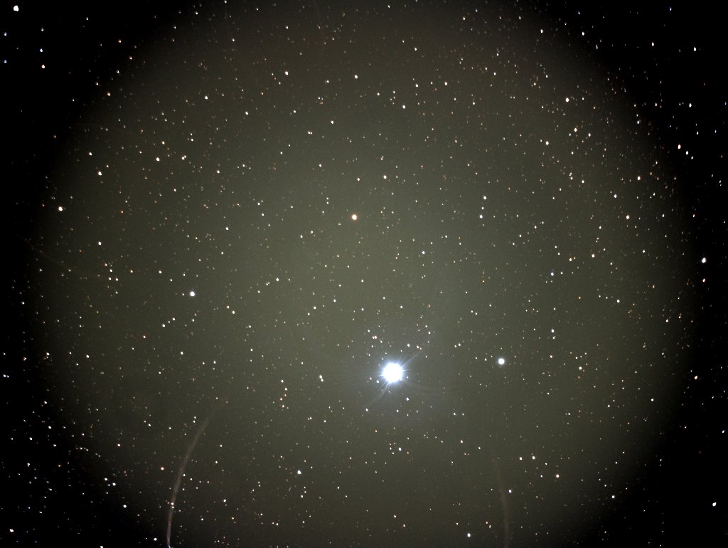

esta foto es de shaula con un estirado exagerado
shaula_est(M).jpg.a855243393397a25482b9d
Con el flat se corrigen defectos opticos especificos, que no pueden ser salvados.

El problema de esa foto que posteaste es viñeteo, o sea el chip mas grande que el cono de la luz que llega al sensor (normalmente se da en sensores grandes y focales cortas), dificilmente sea tu problema, con un sensor de 22mm y una focal de 945mm con reductor.
Gracias Diego evidentemente tendre que comprar el adaptador, el tema del viñeteo vos decis que no deberia tenerlo y sin embargo esta, a que se puede deber, igual despues subo la foto de la camara para que veas como la arme
A esa distancia del corrector, vas a tener viñeteo y mucho mas.

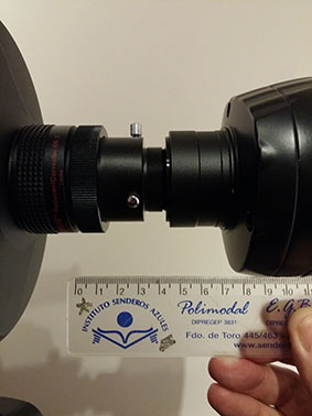

ahi subi las fotos, segun mi medida, el reductor esta a unos 9 cm del ccd

Guille, eso es viñeteo como te dice Diego, y lo corregis con flats. En mayor o menor medida todos los telescopios tienen viñeteo.
El tema es que la distancia incorrecta del reductor al sensor produce viñeteo tambien, tanto en visual como en foto.
Por eso le decia que corrigiera primero y usara la distancia recomendada (105-110mm).
Gracias Ricardo y Diego, voy a hacer las 2 correcciones, tengo que conseguir el T-adapter por el tema de la distancia y comenzar a usar Flats, entiendo que lo que me dice diego es que use el flat luego de corregir lo mas posible el viñeteo.
