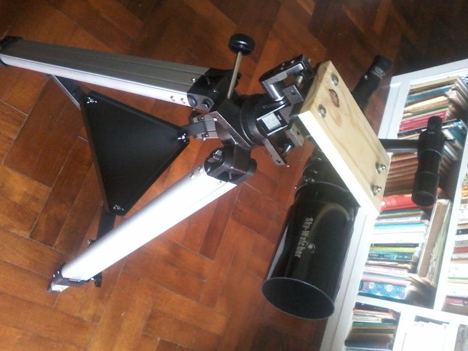

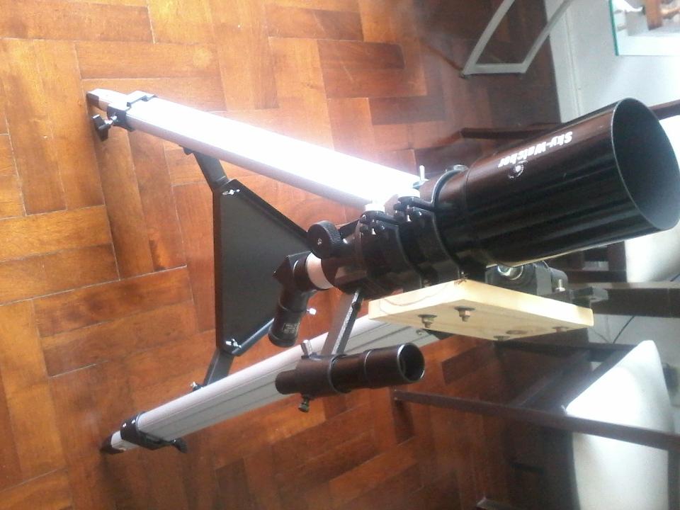

Publicado 1 de Agosto del 20159 a Estimados, Tengo "de paso" un montura AZ3. Es una montura azimutal con un cabezal interesante, pero tiene un pequeño defecto. El centro de gravedad queda muy por encima del eje de giro en altitud, lo cual hace imposible balancear el telescopio, que tiende a caerse hacia atrás pasados los 30º. Lo que primero se le ocurre a uno es ajustar el eje del altitud, terminando con movimientos toscos y con una montura muy poco amigable para usar. Esta modificación (creo que la introdujo Adam Adler) sirve para cualquier montura azimutal o trípode de fotografía y consiste en agregar una pequeña placa de madera para bajar el centro de gravedad, permitiendo un balance perfecto en todos los ángulos posibles Así, se libera toda la tensión en el eje de altitud y se logran movimientos suaves y fluidos, sin la necesidad de sobre ajustar el eje o usar contrapesos. Espero que a alguien le sirva. Saludos!
Publicado 1 de Agosto del 20159 a Espectacular Javier me salvaste, ya me estaba volviendo loco para equilibrar la Az3 y esto funciono de una!!! Saludos. Miguel

Publicado 1 de Agosto del 20159 a Autor Espectacular Javier me salvaste, ya me estaba volviendo loco para equilibrar la Az3 y esto funciono de una!!!Saludos. Miguel Me alegro Miguel, la verdad es que es una pavada hacerlo y cambia radicalmente el funcionamiento de la montura. Para oculares más pesados tengo que ponerle un pequeño contrapeso casero en la boca del tubo, pero con oculares livianos va fenómeno.

Publicado 4 de Agosto del 20159 a Gracias Javi por el dato, realmente es muy util ya que es verdad, tiene el centro de gravedad mal equilibrado lo que vuelve a la montura media complicada a veces.... Datasso! Saludos Antes de consultar algo, presentate aca: https://www.espacioprofundo.com.ar/forum/11-club-social-espacio-profundo/ Guias para iniciados: https://www.espacioprofundo.com.ar/topic/32428-normas-del-foro-que-telescopio-comprar-preguntas-y-respuestas/ Tambien podes usar el buscador: https://www.espacioprofundo.com.ar/search/
