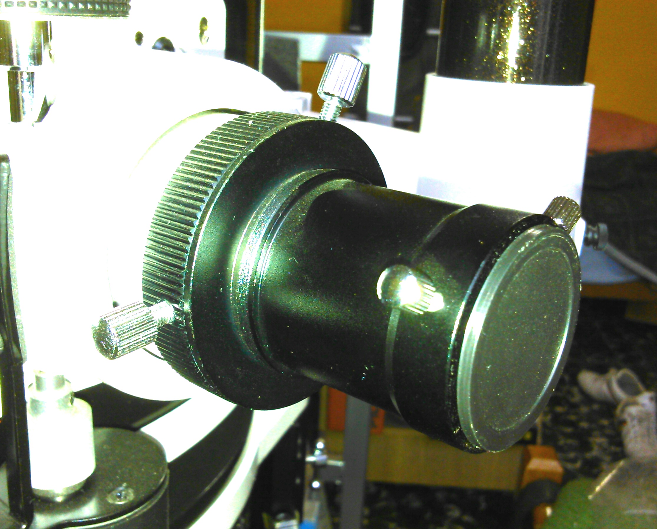

No usen el adaptador a 1.25". Nosotros una vez cometimos ese error, hasta que nos dimos cuenta que se veía mucho mejor directo a 2". Si mal no recuerdo hay que desenroscar algo en el enfocador para que quede esa rosca expuesta. No me acuerdo 100% todo, porque el telescopio es de un amigo, pero es un SW 150/750. Les recomiendo que le dediquen un tiempo a encontrar cómo enroscarlo con algo de anticipación, y hagan una prueba antes. No esperen al eclipse para ver donde va puesto.

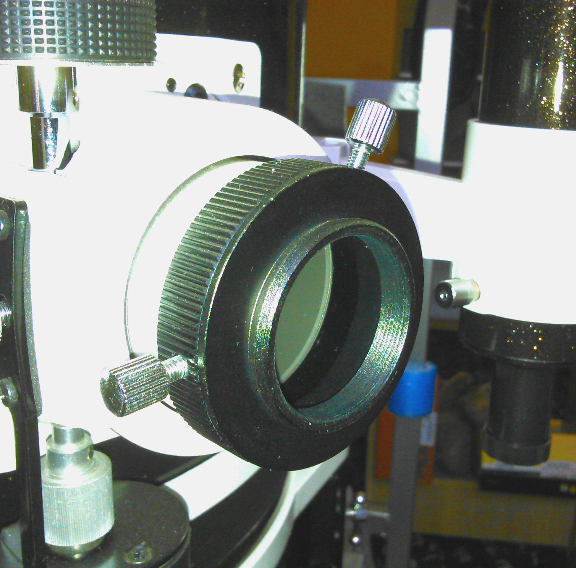

Con lo de la pieza no te puedo ayudar mucho, porque no me acuerdo bien, y el telescopio no es mio, es de un amigo. Creo que es la pieza que tiene los dos tornillos cromados para apretar con los dedos, y que sujeta el adaptador donde van puestos los oculares. Alguno que tenga un enfocador similar, o el mismo tele te podrá confirmar eso.

Acá van unas fotos, una con el adaptador 1,25" (la que se ve en segundo lugar) y la otra dónde se puede ver la rosca para enroscar el anillo T.

Un millón de Gracias Claudio!
