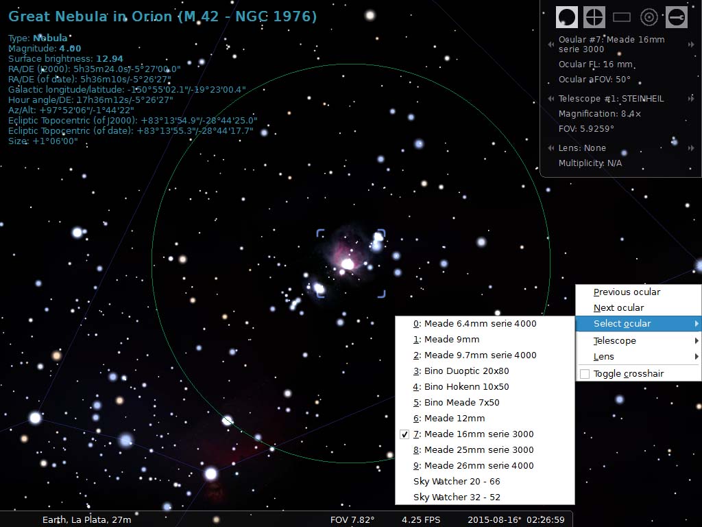

Ctrl O = activa opción de menú oculares
Alt O = activa menues y submenues sobre la pantalla (Foto stella1)

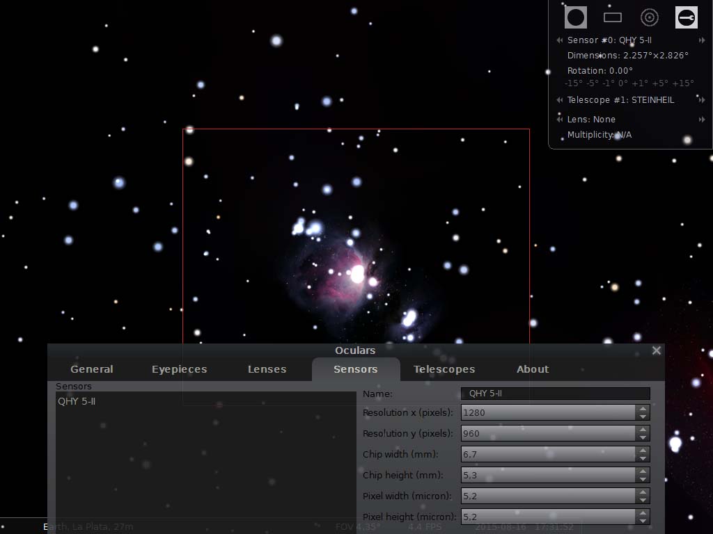

Para configurar cámaras CCD o CMOS (sensors), dejo la configuración de la QHY 5II con los parámetros concretos del chip (Foto stella2). Ajustando en la práctica el cuadro del chip, conviene poner en el tamaño 4,6x3,5 en vez de 6,7x5,3 que sería el indicado por las especificaciones pero comparando con una toma, es mas acertado 4,6x3,5.

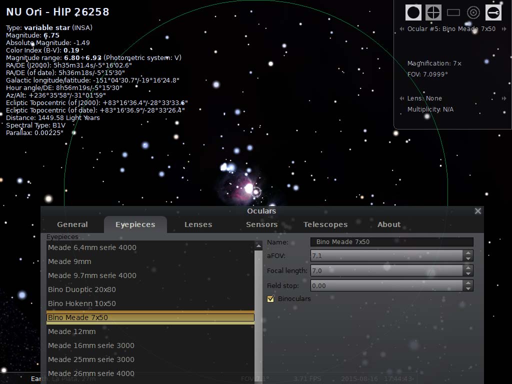

Para configurar Binoculares (Foto stella3)
en a FOV debe ponerse en general para binoculares:
7x50 = 7,1
10x50 = 6,5
20x80 = 3,2
donde dice "Focal Length" hay que poner el aumento del binocularar ya sea 7, 10, 20 o el que tengan y tildar el casillero "binoculars"

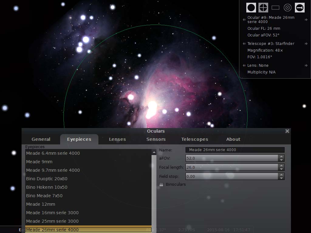

Para configurar oculares (Foto stella4)
donde dice aFOV debe ponerse el campo aparente del ocular, normalmente 52 pero puede ser 50, 66 o el que digan las especificaciones del ocular
en Focal Length la focal del ocular 7, 10, 12, 32 o el que tengan.

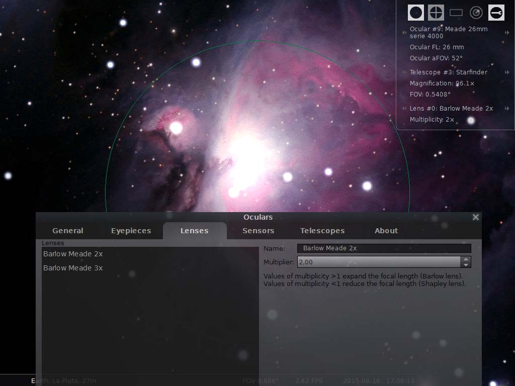

Para configurar accesorios como duplicadores o lentes Barlows ir a la solapa "lenses" y poner simplemente el aumento que incrementa la lente (Foto stella5).
Recuerden que tanto con el menú de arriba a la derecha aparecen unas flechitas a los costados de los textos que permiten ir cambiando oculares, telescopios, lentes y así hacer las diferentes combinaciones. Con Alt O es lo mismo pero con menues y submenues en pantalla.
