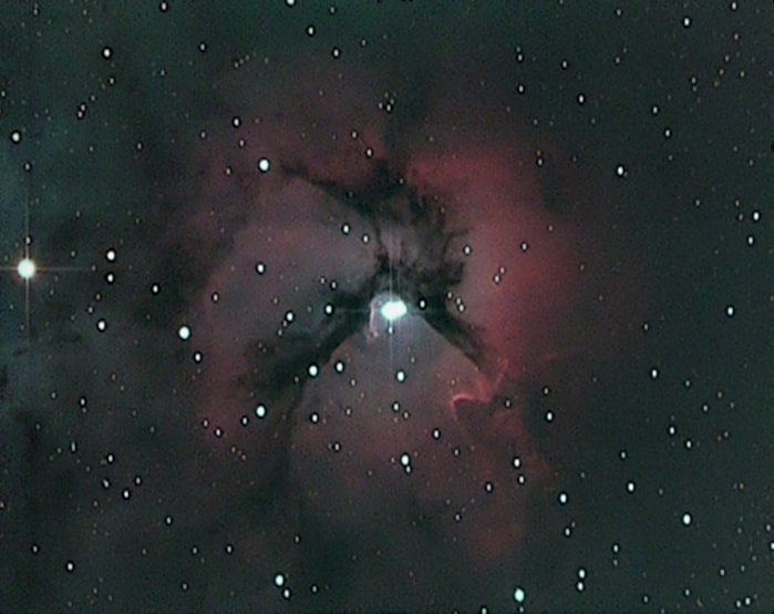

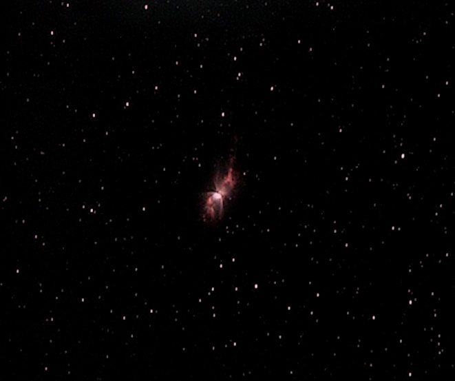

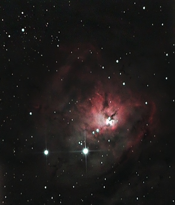

Hola nico, muy buenas imágenes, me gusta como te quedó M 20 y M 16.
Les sacaste buenos detalles, saludos

Gracias pancho me alegro que te hayan gustado y como decis vos...para mi las mejores tomas que logre son M16 y M20 :P . Espero que pronto comencemos a ver tomas con la nueva camara :wink:

Espectaulares imágenes!! la de la Bug Nebula se lleva todos los premios.

Gliese, buen ojo!!!! porque a pesar de ser el objeto con menor tamaño angular aparente en las fotos es el que mas definido a salido de todos...te dejo a continuacion la toma con toda su resolucion :wink:
http://i.imgur.com/Y4DHOPX.png

Interesante el rendimiento de la cámara che, me gusta el detalle que conseguiste en los pilares de m16, al igual que trífida. Como sugerencia no oscurezcas tanto el fondo, también se ve un problema en las estrellas con el halo negro alrededor, no obstante es una buena colección.

Buenísimas Nico! Y todo en una sola noche! La que mas me gustó es la Bug Nebula, tiene mucho detalle y un procesado muy cuidado. También me gustó M16, lástima esos círculos negros de alrededor de las estrellas, si no sería mi favorita.

Hola Ariel y Ezequiel, gracias por pasar a comentar y por sobre todo a opinar sobre los detalles de las fotos para mejorar mi procesado. Ariel a partir de ahora voy a oscurecer menos el fondo; respecto al halo que rodea las estrellas les comento que fue mi culpa al configurar la videocamara en su setup digital, donde existe una función que se llama "NITIDEZ" y que va del 1 al 20, siendo ideal el 20 para planetaria y el 1 para espacio profundo (lo se por las docenas de pruebas que he realizado); el tema es que en la observacion anterior la tenia en planetaria y me olvide de disminuir este valor de 20 a 1 y es por eso que la videocamara produce ese halo negro alrededor desagradable pero recién me di cuenta al comenzar a procesar y no mientras capturaba...una pena!!!! pero para la próxima tendré mas cuidado con ese parámetro ;)

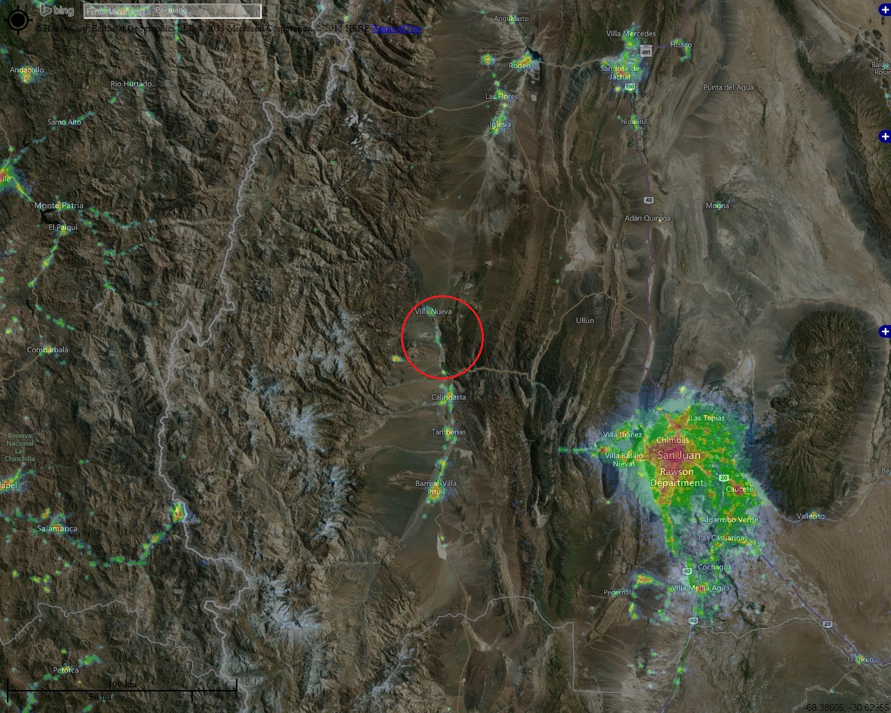

Muy gentil de tu parte che ¡¡¡
Lo superpuse con el Lightpollutionmap http://www.lightpollutionmap.info/#zoom ... =0BTFFFFTT para ver la contaminación limínica y aquí está el resultado ¡¡
Tanta información me lleva a soñar estar en esos lugares que desde las ciudades tanto deseamos ver.
No tenés fotos del lugar ???... con los bártulos armaditos¡¡ jajaj ¡¡¡ ya estoy pidiendo demasiado ¡¡.... Saludos

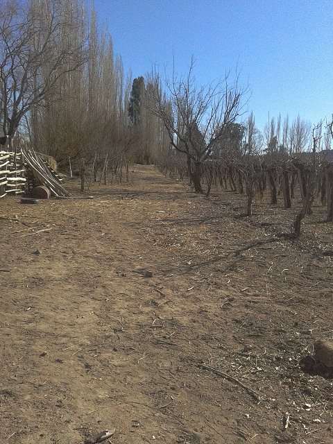

Daniel te dejo unas fotos de Puchuzum-San Juan...lamentablemente no saque cuando arme el equipo en el atardecer antes de comenzar la observacion pero sirven para que veas el paisaje que acompaña las cercanias en donde realice la observacion; lo mas impresionante fue ver las betas de la via lactea entre el polvo interestelar que le da forma al nucleo de la misma a simple vista :shock: algo que pense que solo podia verse en fotografias.

No se puede creer como te vino la bipolar con esta tecnica... felicitaciones.
