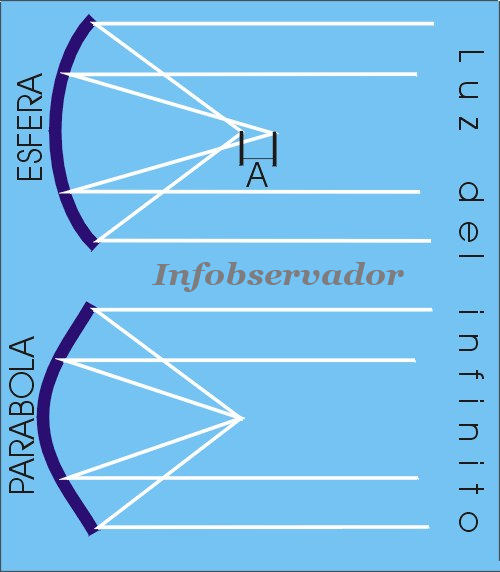

Publicado 26 de Agosto del 20159 a Hola Sasha Tu pregunta es ajustadita... los 2 telescopios son parecidos, te cuento las diferencias: El Hokenn 114mm 900mm eq2 vs. Hokenn Optik 114mm 500mm Ambos tienen espejos parabólicos lo cual es mejor que los esféricos que suelen usarse en telescopios de focales cortas. El Hokenn 114mm 900mm trae una monturita ecauatorial EQ2 que es mejor que la EQ1 que trae el Optik, seguramente es una monturita algo mas fuerte porque el tubo del telescopio es mas largo al ser de 900 mm de focal. Para que te orientes, este telescopio tiene mas aumento que el otro pero es menos luminoso con lo que no llegaras a objetos muy tenues... Este telescopio trae dos oculares, uno de 25 y otro de 10 igual que el Optik pero trae también una lente barlow x2 que sirve para aumentar al doble cualquier cosa que observes con cualquier ocular, el Optik trae un barlow x3 que aumenta 3 veces lo que ves por el ocular pero para ambos casos aumenta también las imperfecciones o mala calidad de los oculares o espejos. Creo que el barlow x3 no sirve para estos telescopios. Los aumentos de un telescopio se calculan dividiendo la distancia focal (en este caso 900mm) dividido el ocular en uso (supongamos que usamos el de 25 mm), aumento igual a 36x. Si calculamos el aumento del Optik con el mismo ocular de 25 mm, el aumento será de 20x. La luminosidad de este instrumento es F: 7,9 mientras que el Optik es F: 4.38 es decir que el Optik es casi el doble mas luminoso. En general los principiantes se tientan por tener mas y mas aumentos, la realidad es que para tener grandes aumentos, hay que tener instrumentos de muy buena calidad y cielos prístinos, que no suele ser el caso. Cuanto mas viejo uno se hace, menos aumentos busca.... Resumiendo diré: Si vivis en un lugar donde el cielo es bueno y a simple vista logras ver gran cantidad de estrellas en un cielo oscuro, comprate el el Hokenn 114mm 900mm eq2, mejor montura, mas aumentos, barlow utilizable. Si vivis en o cerca de ciudades luminosas, comprate el Hokenn Optik 114mm 500mm, mas luminoso y mas facil de transportar al campo.... Tal vez los muchachos aqui tengan mejor opinión. suerte!!!!
