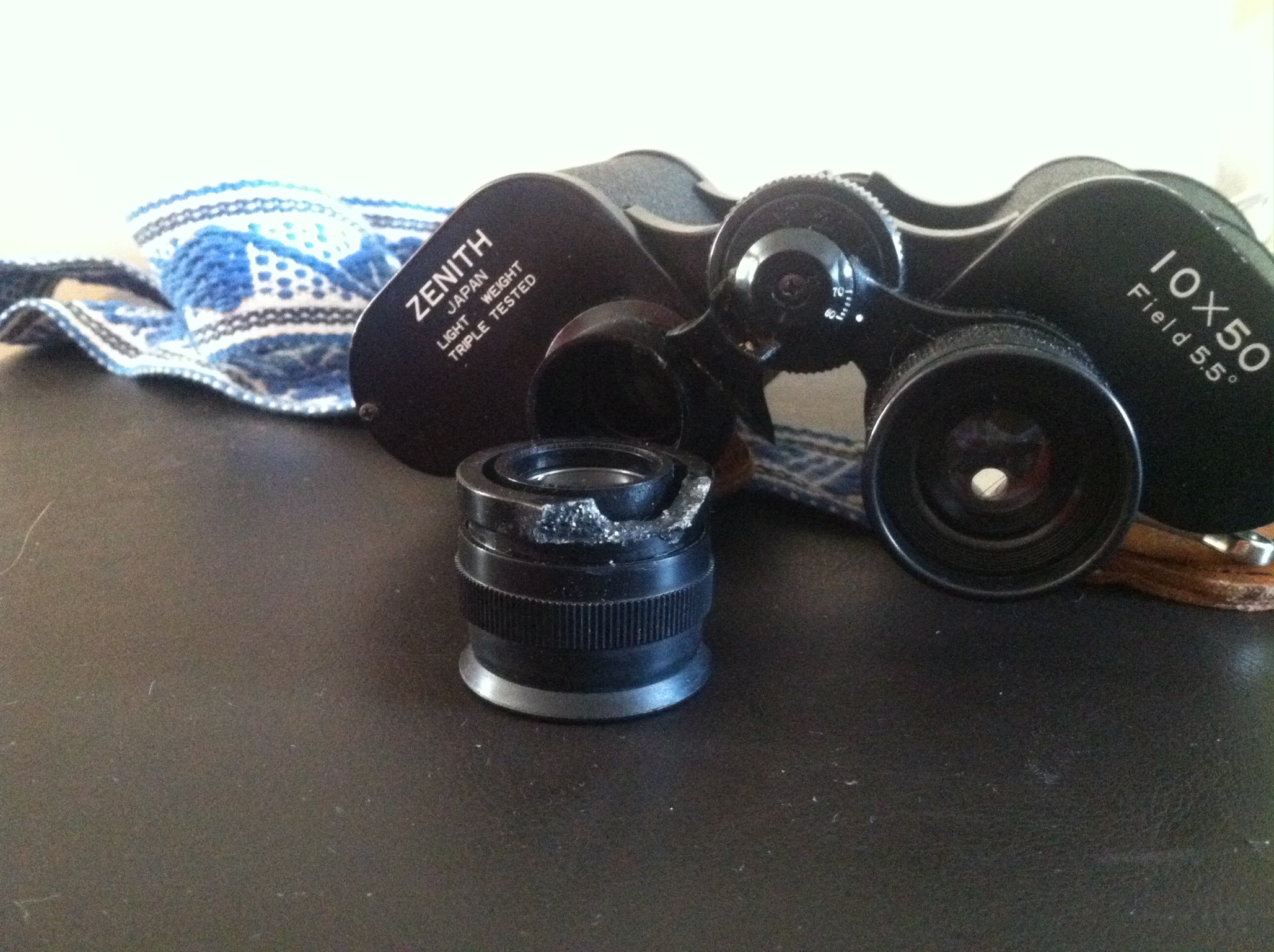

Publicado 16 de Septiembre del 20159 a Autor Nooooooo! Sube si puedes unas fotos ya mismo de lo que compraste y de la falla. En cuanto pueda vemos otra opción. La de Frink me parece buena opción por el dinero y veremos si hay otros. Okay! .. solo que no se como se hace eso, para subir fotos jaja, pero ya le reclame a la que me vendio los binoculares, y me comento que me regresaria el dinero, estamos en ese proceso El problema es que un lente ( o no se como se llamen ), en donde van los ojos, esta quebrado, no el cristal, si no la base, y estan descolimados. Al abrir el paquete se cayo la pieza y facilmente se ve que tiene residuos de pegamento en esa parte

Publicado 17 de Septiembre del 20159 a Autor Para subir fotos: cuando respondes un mensaje hay una opción que dice "subir adjunto", le das click y aparece una opción "examinar" y ahí seleccionas las fotos de tu PC. Le das a "agregar archivo" y listo. Para subir varias fotos haces lo mismo para todas. Ahhh okay!! Bueno pues aqui se los paso, por cierto Rodrigo, en donde estan los tornillos de colimacion en este binocular? Gracias, Saludos!

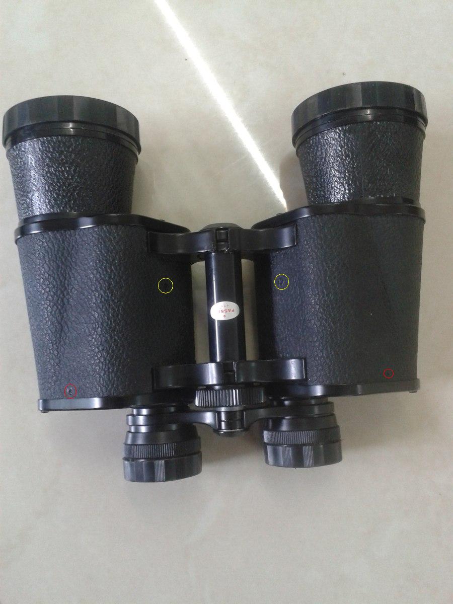

Publicado 18 de Septiembre del 20159 a Que lástima, cuanto lo has pagado? Los tornillos de colimación están marcados. Usando los que están marcados en rojo es suficiente cuando la descolimación no es alebosa. Comprando algún binocular deteriorado con la pieza completa la puedes utilizar de repuesto. Tu Super Zenith es bastante común y también hay binoculares de esa época idénticos con otras marcas.
Publicado 18 de Septiembre del 20159 a Autor Que lástima, cuanto lo has pagado?Los tornillos de colimación están marcados. Usando los que están marcados en rojo es suficiente cuando la descolimación no es alebosa. Comprando algún binocular deteriorado con la pieza completa la puedes utilizar de repuesto. Tu Super Zenith es bastante común y también hay binoculares de esa época idénticos con otras marcas. No pague gran cantidad, fueron $500 pesos mexicanos, y estoy en tramite de que me regresen el dinero que pague, a cambio de regresar el producto, pero como esto esta llevando tiempo decidi intentar colimarlos, ya que la vision es clara pero se ve doble, y tmb para aprender en donde estan los tornillos para futuras referencias. Estoy en espera que me regresen el dinero, para comprar los que me sugirieron ustedes . Por cierto, he estado usando los zenith, en un solo ocular, y creo ( es que soy muy nuevo en esto ), vi un planeta, creo que era Jupiter, ( anaranjado y brillante, una hora antes del amancer ) y alcance a distinguir una de sus lunas,( una estrella pequeñita a su lado, que no se ve a simple vista ) quede muy emocionado con esto . Ya que por muy sencilla que sea, fue mi primer avistamiento, no puedo esperar a ver que mas hay. Gracias de nuevo y saludos!!
