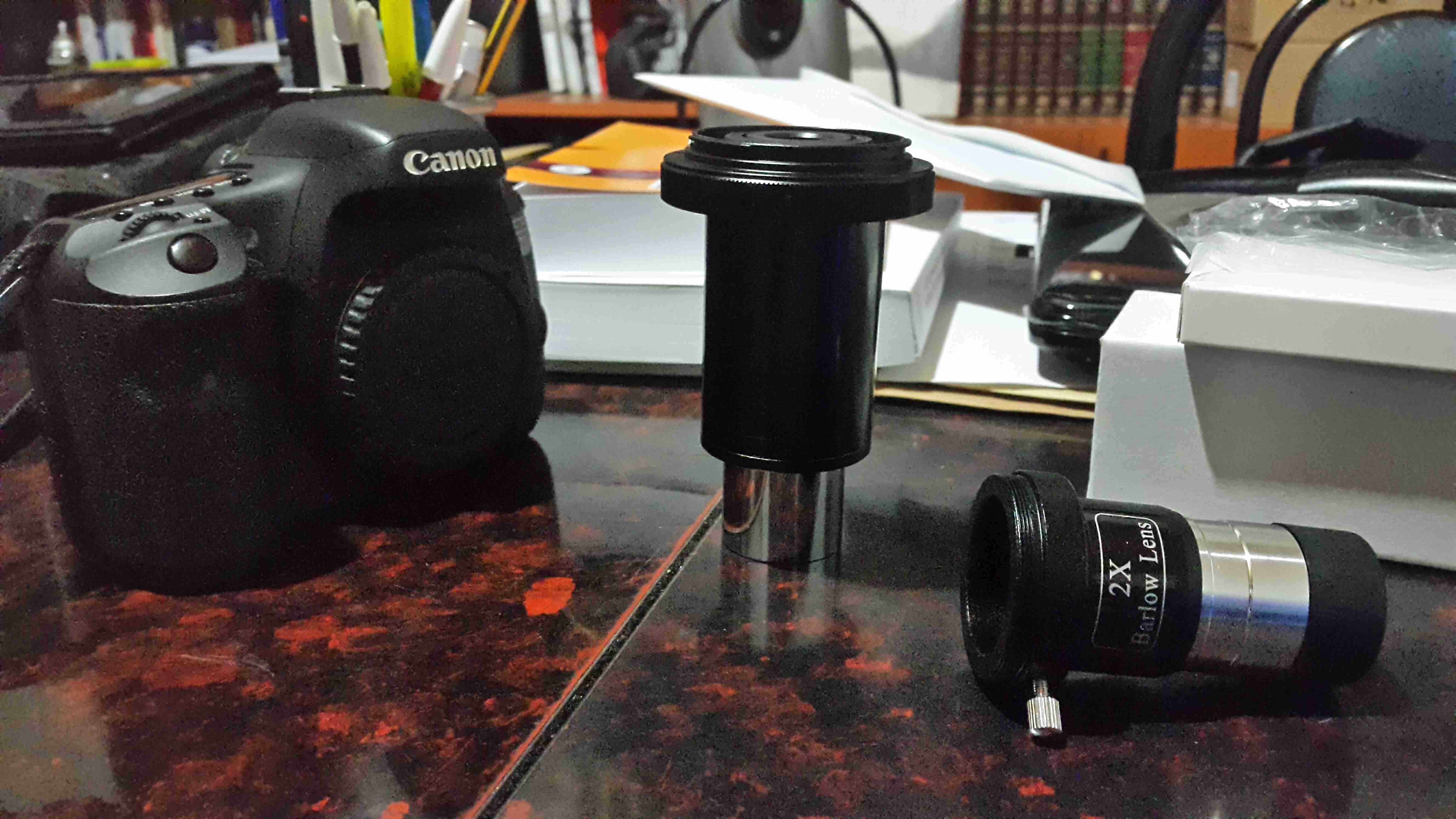

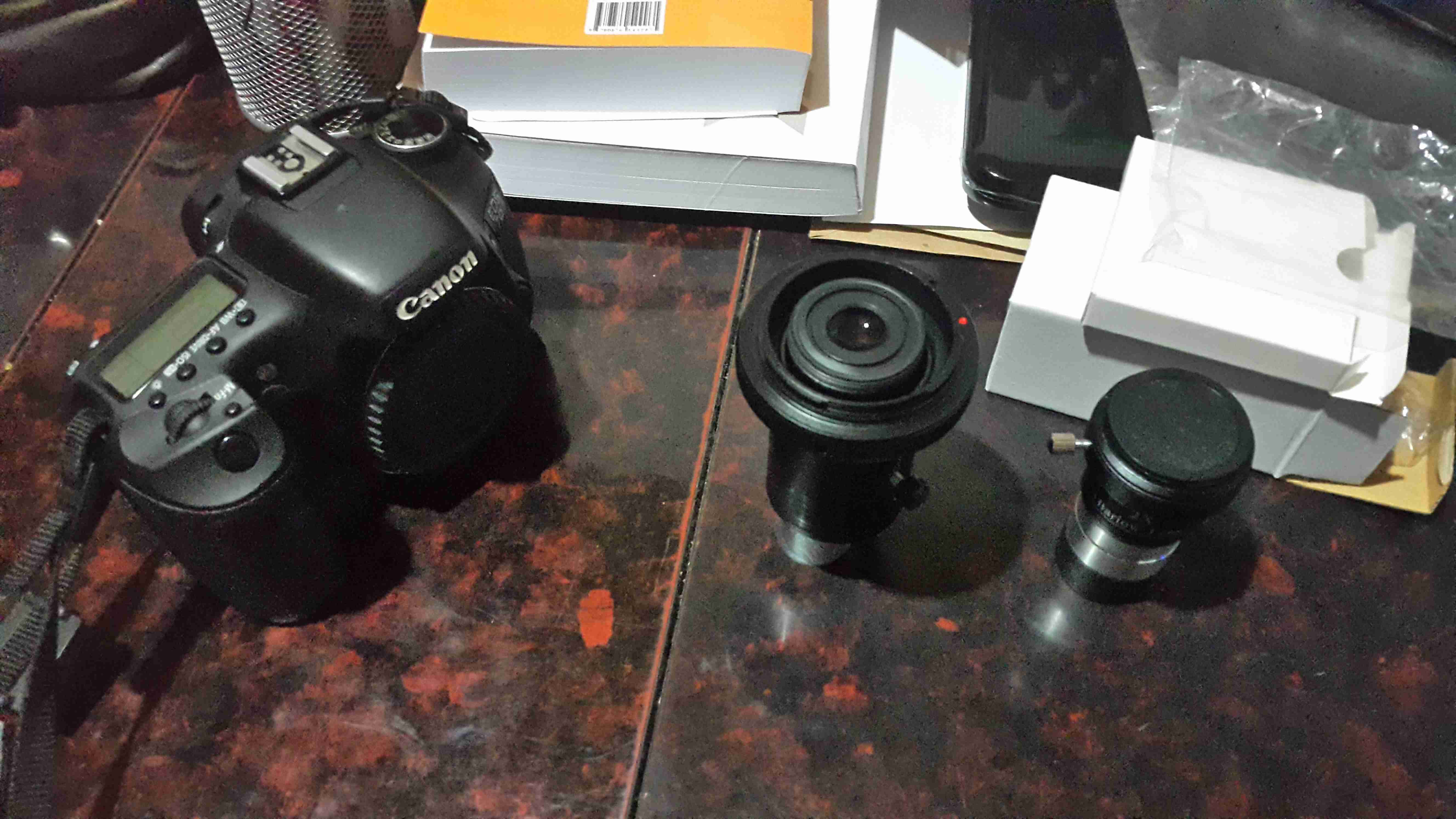

Alguno de Uds. ha utilizado una Reflex con el Adaptador y los lentes que muesto en las Fotos?
Probé Sacarle una foto a Saturno y, luego a las estrellas con lente de 10mm, de 25mm, con Barlow 2x, sin Barlow..... y sale solamente oscuridad, ni una estrella ni nada ...
Alguien tiene idea qué estoy haciendo mal o si me falta algo?
Saludos y Gracias,

No estas haciendo foco.
Usa el adaptador sin ocular, a foco primario, te va a ir mejor, con ocular una vez que le agarres cancha podes tirarle a saturno, pero con ocular solo te va a servir para lograr mas aumento.
Ayudate con el liveview de la camara, haces foco con alguna estrella brillante, y luego fotografias.
En realidad, con el barlow ese (que tiene rosca T) desenroscando el lente de abajo estas listo, si necesitas aumento le enroscas el lente de nuevo, y si necesitas MAS aumento probas con el ocular, pero en cada paso cuesta mas centrar el objeto y enfocar por la gran cantidad de aumento.

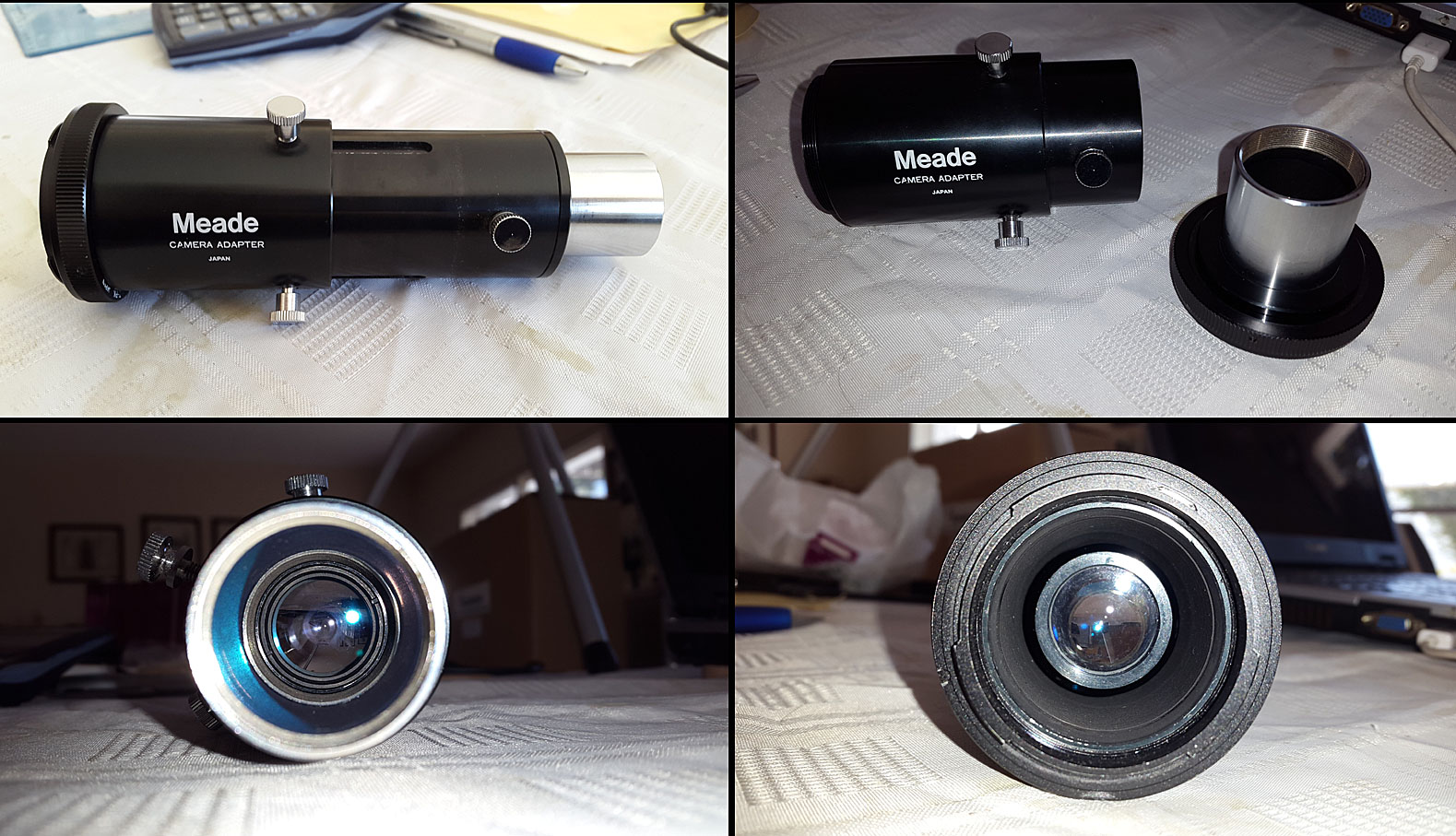

Exactamente es lo que comentan los muchachos, imposible que hagas foco con todo ese caño.
Yo tengo uno de Meade. Sirve para ponerle adentro un ocular y hacer foto por "proyección ocular" pero igual no es facil... Si es como el mío, desenrroscale el anilloT y el adaptador para portaocular que tiene al frente y descartá lo central y enroscá el principio con el fin y te quedará un aparatito mas corto que te permitirá hacer foco a "foco primario" para empezar. Puede que aún asi no lo logres como me pasa con mi telescopio debido a que el mío tiene una segunda posición para fotografía donde debe correrse hacia adelante 4,5 cm el espejo primario!!!! todo un rollo y no podes enfocar con el ocular a la vez. Solución hacer un adaptador mas corto pero esta solución produce una invasión del portaocular dentro del tubo que obstruye un poco el primario y genera reflexiones. Yo lo usé bastante en la época de las reflex con rollo, ahora por el momento no lo uso porque estoy probando una QHY5II que es mas chiquita que un ocular pero hacé lo que te digo, desenrroscá la pieza del principio y el anillo T y enroscalos entre si y empezá con eso hasta hacer foco y te vas a dar cuenta. Después seguí con un ocular "BUENO" de 25 mm adentro he intentá hacer foco. Te saqué unas fotos del mío con ocular adentro y con la opción cortita.

Estos adaptadores se pueden usar de dos formas
La más fácil simplemente como un adaptador de la bayoneta de la cámara a un portaocular de 1 1/4"
o para la técnica de proyección por ocular.
Empieza por lo primero y trata de enfocar. Hazlo de día con algún objeto lejano hasta que logres encontrar la posición de enfoque. Recién luego prueba con un planeta.
Si tu cámara Canon es 1100 o superior entonces úsala en modo video y captura una secuencia. Luego la procesas con Registax.
Pero primero debes hacer foco.
Cuando lo logres nos avisas y te explicamos como usar el barlow y luego como hacer la proyección ocular.

Para después que hagas esa prueba, te paso unas imágenes de como uso yo el adaptador. Primero que nada, fijate en la imagen que está como adjunto (abajo de todo). Ves la linea esa que se vé toda alrrededor? No es solo algo estético, sino que son 2 piezas distintas enroscadas. Desenroscá la parte de abajo y usá la de arriba.
Y acá te muestro una secuencia de fotos (nota: pueden verse mas grandes haciendoles click).
Primero el adaptador de proyección por ocular, sin la reducción a 1.25" (acá el anillo T2 para la cámara está del lado de abajo):
Como verás tiene una rosca interna, que es donde viene enroscada la reducción a 1.25", pero si tenés el enfocador de 2" no sirve de nada usar dicha reducción, así que la sacamos.
Acá podés ver el enfocador del SW 150/750 como viene, con el adaptador para oculares de 1.25":
Y acá le desenrosqué el adaptador:
Como verás, el enfocador tiene tanto rosca interna como externa. Así que simplemente le enroscamos nuestro adaptador de proyección por ocular de 2", y listo el pollo:
Si lo pensás es lógico, porque si le dejás el adaptador para oculares puesto al tele, estás metiendo un adaptador arriba de otro adaptador.
Finalmente el anillo T2 también puede ir derecho al enfocador, para hacer Foco Primario:
file.jpg.1bcaa62b269cb27ad358f7fb43f25de
Fernando

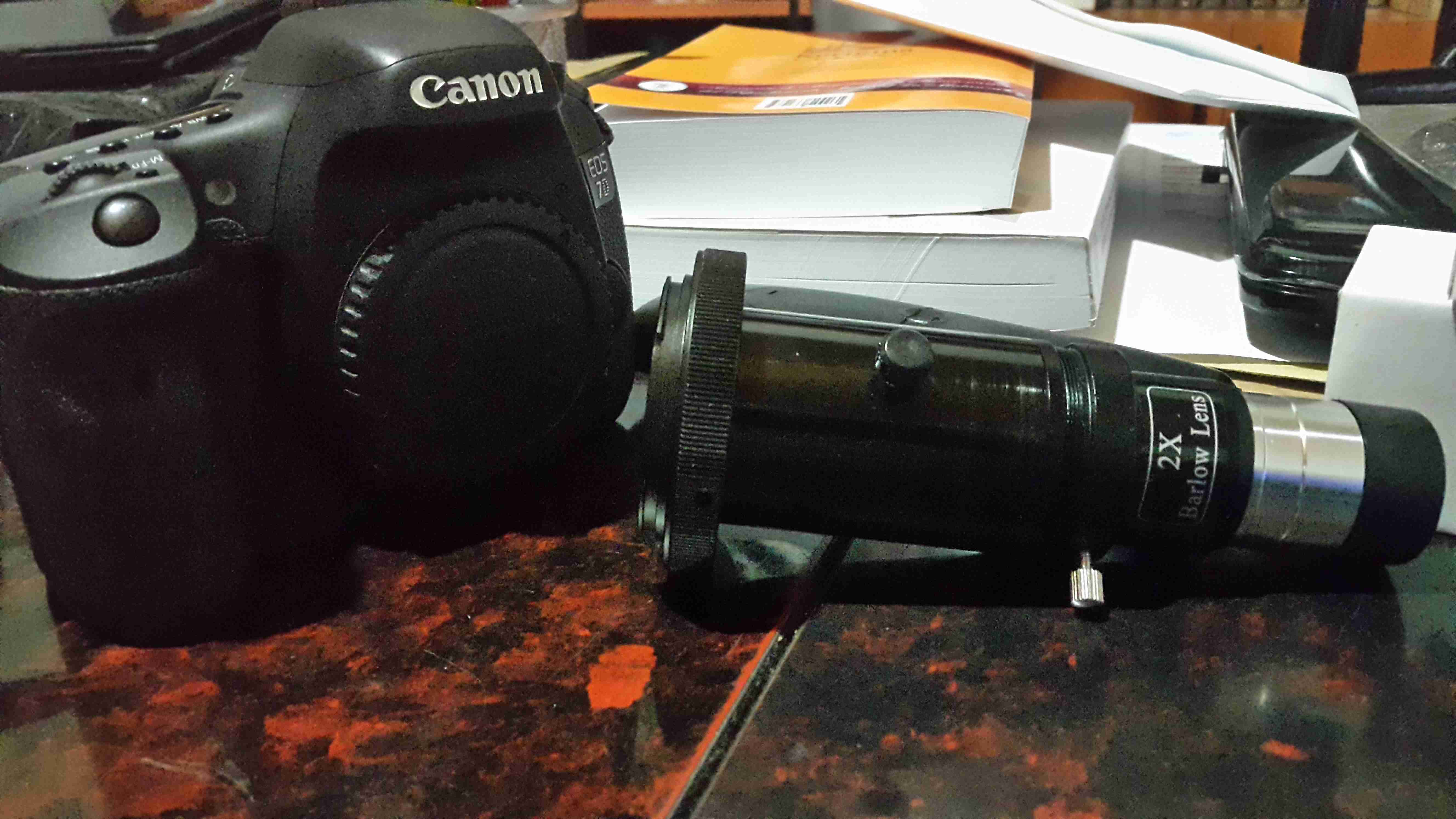

Hice las pruebas que me pediste y pude determinar lo siguiente:
A Foco Primario con la Cámara Reflex y el Adaptador T2 directo a la rosca del enfocador (Foto5) logré enfocar PERFECTO un objeto de día!
A Foco Primario poniendo el adaptador de ocular y el adaptador T2 (Foto4) también logré enfocarlo pero ... se veía un poco más borroso o fuera de foco.

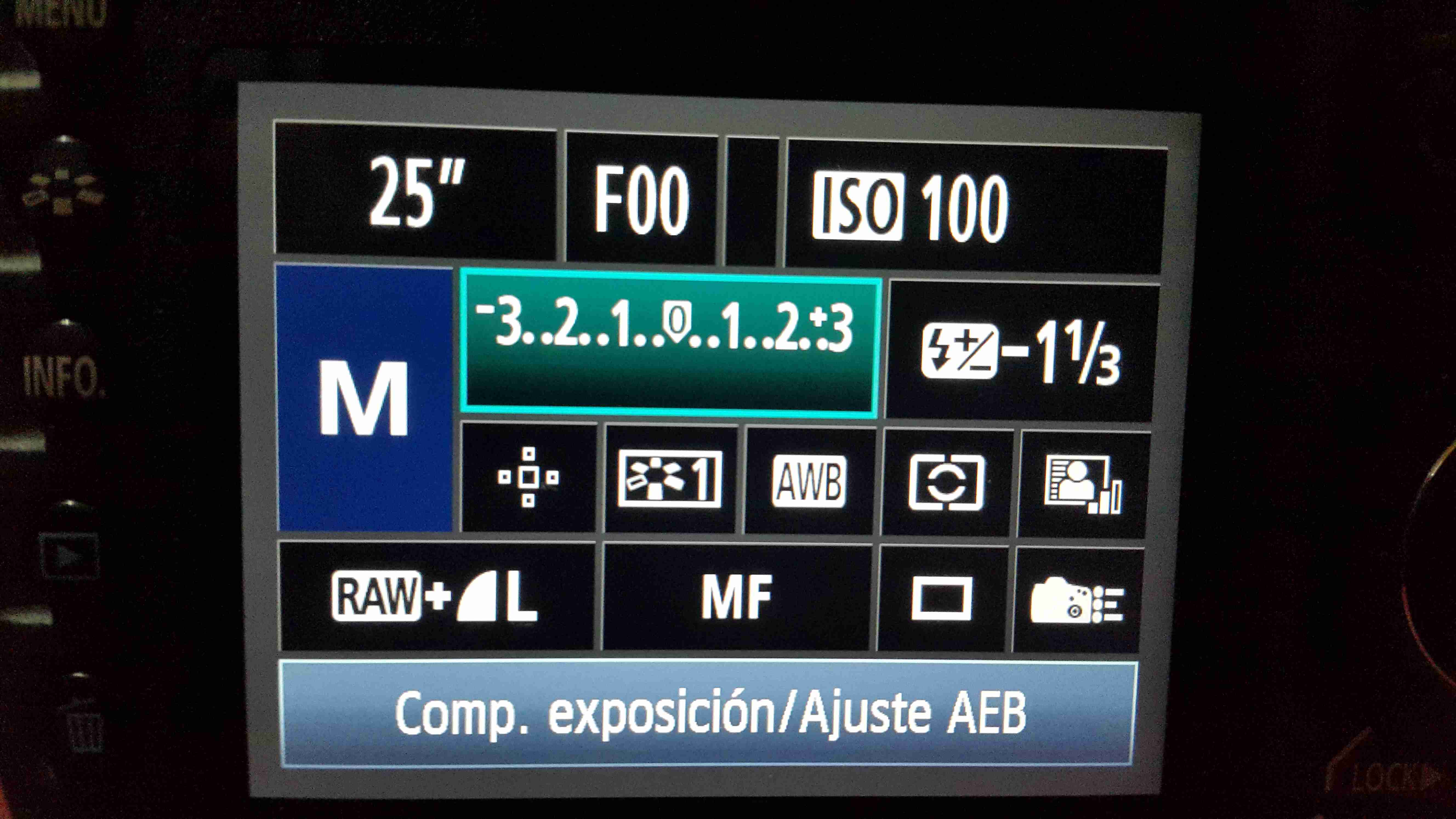

Ahora descubrí algo que puede ser lo que me pasó la primera noche:
Cuándo dejo la Canon 7D en Manual M: Veo todo Negro.
[attachment=0]20150905_205854 (Copy).jpg[/attachment]
Cuando puse la Canon en Modeo BULB (B) pude hacer Foco
[attachment=1]20150905_205811 (Copy).jpg[/attachment]
Puse las fotos de las 2 configuraciones a ver cuál es el problema.
PREGUNTO: Hay que sacar las Fotos en Manual o en BULB?
