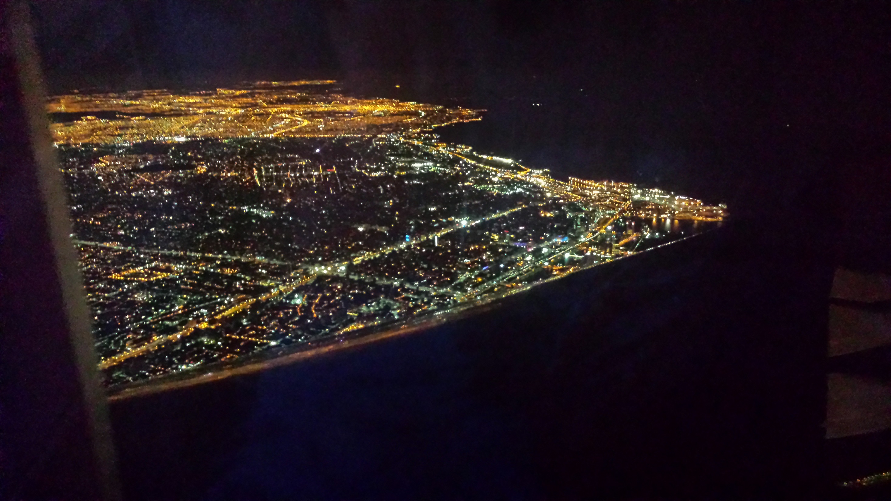

Publicado 8 de Septiembre del 20159 a Casualmente una prima que llegó desde España ayer lunes de madrugada, saco algunas fotos de Buenos Aires. En una de ellas se observa el gran contraste de las luminarias de Capital y Provincia de un lado a otro de la Av. Gral. Paz. La foto esta orientada hacia el Nornoroeste. Estimo que contrasta mucho por la mayor sensibilidad hacia el amarrillo de nuestra vista y además, al ser planas, alumbran hacia abajo y no hacia abajo, los costados y arriba. Ricky, muy cierto lo que decís, mientras mas blanca es la luz, mas componentes tiene ... Saludos.
Publicado 8 de Septiembre del 20159 a Casualmente una prima que llegó desde España ayer lunes de madrugada, saco algunas fotos de Buenos Aires.En una de ellas se observa el gran contraste de las luminarias de Capital y Provincia de un lado a otro de la Av. Gral. Paz. La foto esta orientada hacia el Nornoroeste. Estimo que contrasta mucho por la mayor sensibilidad hacia el amarrillo de nuestra vista y además, al ser planas, alumbran hacia abajo y no hacia abajo, los costados y arriba. Ricky, muy cierto lo que decís, mientras mas blanca es la luz, mas componentes tiene ... Saludos. Tremenda la foto Carlos. No veo la hora de rajarme de capital! Jaja
Publicado 8 de Septiembre del 20159 a Entiendo que las luminarias de LED no son filtrables por ser espectro amplio. Pero por otra parte, si apuntan para donde deben (en vez de derrochar iluminando la panza de los aviones y las nubes), van a tener un cielo mas oscuro. No veo motivo para que desde el cielo veamos una luminaria, en cambio solo deberiamos ver "terreno iluminado", pero nunca los faroles. Saludos.
