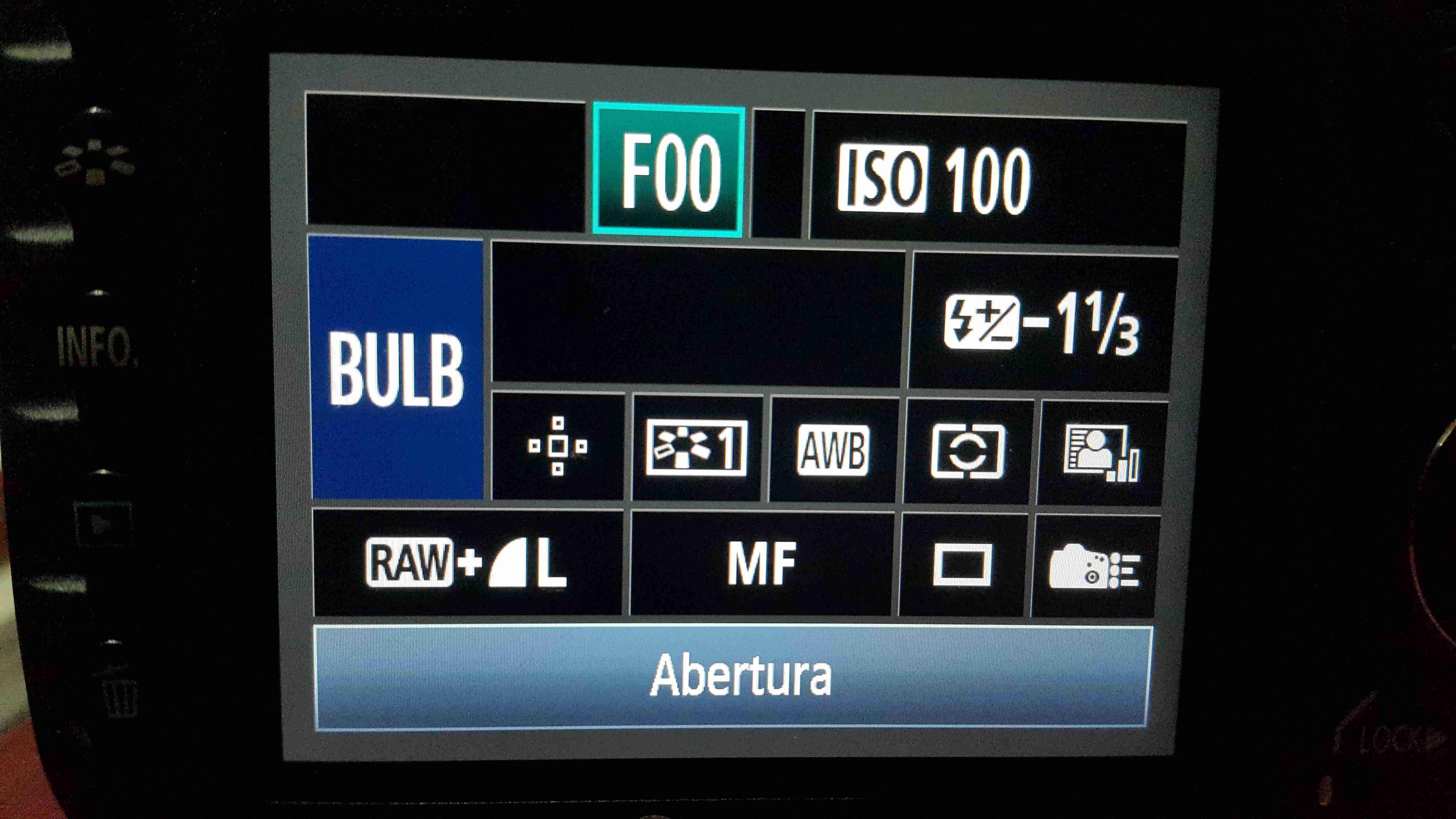

Publicado 6 de Septiembre del 20159 a HOLA: Quisiera saber si alguien me puediera guiar en lo siguiente: Tengo una Canon 7D, al poner el Live View a foco primario el telescopio con la Cámara en Modo Manual me sale TODO BLANCO con el Cartelito de Sim.EXP todo BLANCO. Al Utilizar el modo BULB (B) el Live View se ve correcto junto con lo que enfoco. Les paso la Configuración de Cada Modo:

Publicado 8 de Septiembre del 20159 a Autor Cuando pasás de bulb a M no te cambian los parámetros de exposición? Porque me suena a que tenés el ISO, apertura y/o tiempo en valores que hacen que se sobreexponga todo. Muchas Gracias por la respuesta. Arriba les pegué la configuracion de ambos modos. No sé qué quieren que chequee. Saludos,

Publicado 8 de Septiembre del 20159 a Ok, yo coincido con Hal9000, el tema es que cuando ponés el modo bulb, el live view funciona en modo de "ganancia automática", mostrandote una imagen visible, pero que no guarda ninguna relación con los parámetros de exposición. Cómo salga la foto va a depender del tiempo de exposición que le dés vos, y que la cámara no tiene manera de saber. En modo M, la cámara sabe todos los parametros de exposición que elegiste, entonces activa el modo "Exp sim", que es donde te muestra en la pantalla una simulación de cómo va a salir la foto. Básicamente el problema es que tenés un montón de equipo complejo, y no sabés como usarlo. Tenés que empezar por lo básico. Ya sacaste anteriormente fotos en modo M? Sabés exactamente en qué afectan el ISO, la apertura y el tiempo de exposición al tomar una foto? Si no, es como intentar correr antes de saber caminar. Fijate si te sirve este tip para empezar con campo amplio: configuracion-de-una-camara-para-nuevo-t30544.html#p262873 Fernando
