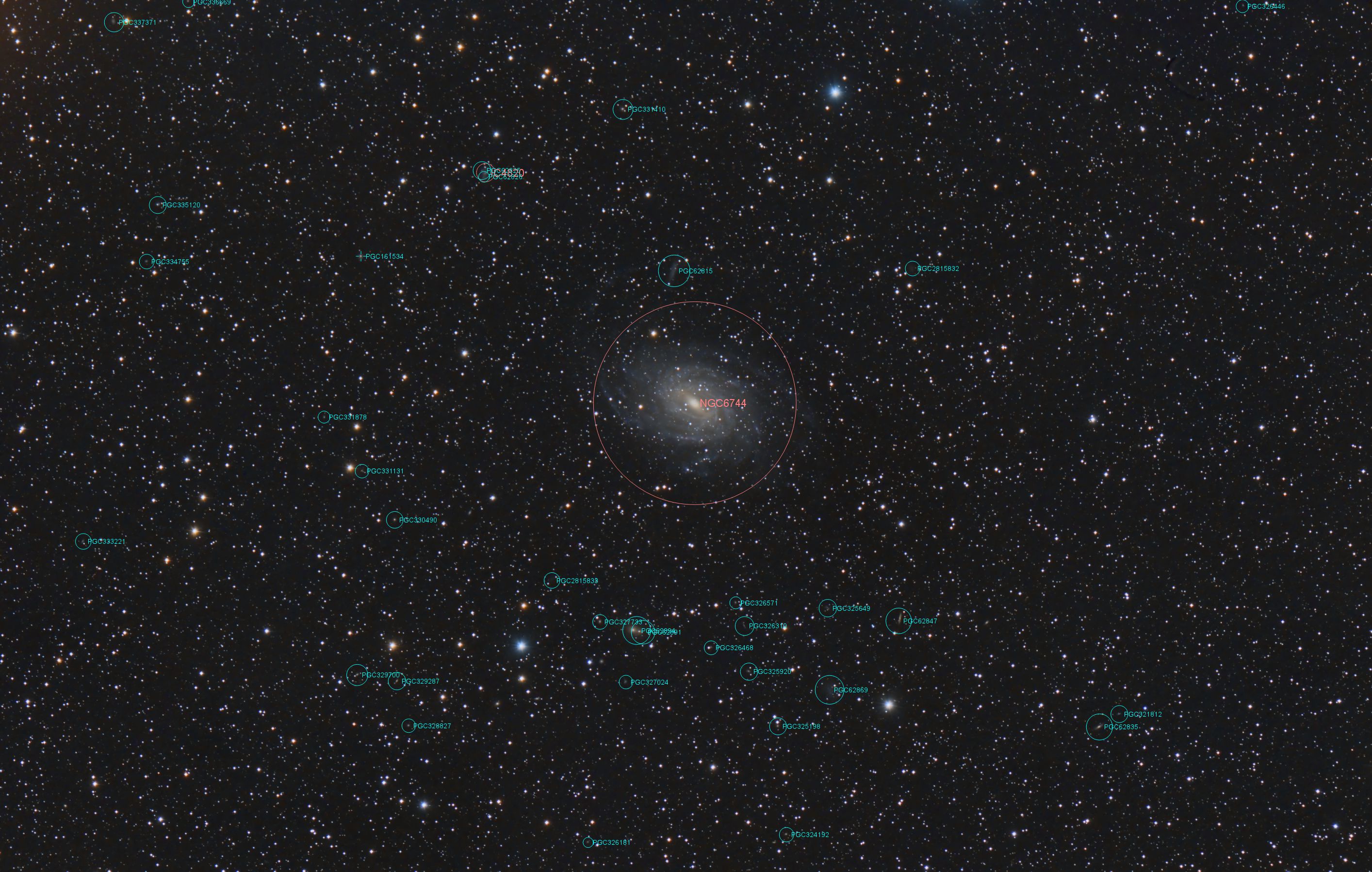

Publicado 15 de Septiembre del 20159 a Hola a todos: El sábado pasado compartimos una excelente noche en Areco, muy nutrida de participantes y buena onda. Afortunadamente las condiciones del cielo nos acompañaron y pude hacer los dos objetos que había planificado. Si bien mi setup no es adecuado para galaxias, traté de tomar objetos de tamaño generoso. El primero fue NGC 6744, una galaxia en la constelación de Pavo Real, de magnitud 9. Junté unas 4 horas de exposición en tomas de 5 minutos (estuve demasiado conservador, el guiado venía bien y no me animé a hacer tomas de 10 minutos). El equipo es el refractor APO TS 102mm f7 con la cámara QHY8L a -15ºC. Totalmente procesada en PixInsight. Les dejo también una imagen anotada donde se pueden ver la cantidad de galaxias de la región. Espero que les guste. Eduardo.

Publicado 15 de Septiembre del 20159 a No conocía esa galaxia, y me llama la atención la cantidad de compañeras que la rodean , muy buena foto !!! Saludos. Rodrigo.
