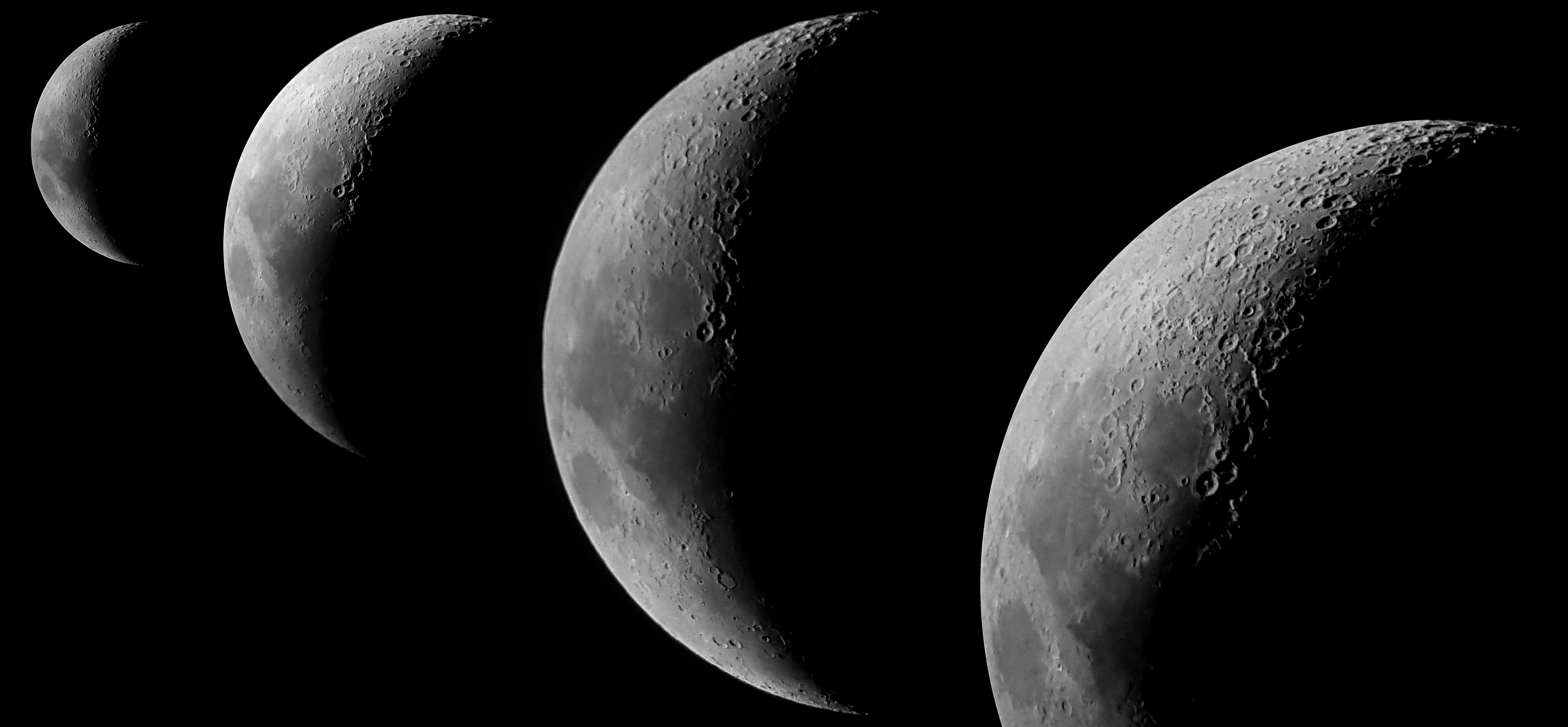

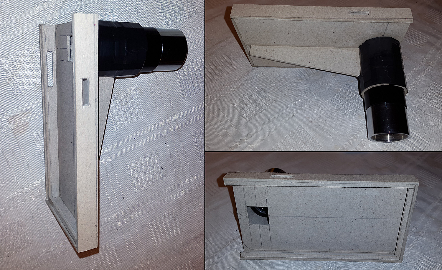

Hoy estuve preparando un poco las cosas para fotografiar el próximo eclipse de luna del 27-28 de setiembre próximo.
Fabriqué una cajita para poner el teléfono celular acoplado con el ocular de 25 mm en el SW 150-750 para tener una focal mas corta que los Meades y tratar de que entre bien en el campo. Es un gran problema el foco automático del teléfono porque no se puede poner en manual y aunque uno enfoque el telescopio, la cámara ajusta constantemente el foco y muchas veces dispara fuera de foco mientras clava el ajuste. En fin, el exceso de luminosidad es algo mas controlable poniendo ISO 100 y la mínima ganancia mas un filtro lunar en el ocular, tal vez incluso al momento de la luna llena deba obstruir algo la entrada de luz, ya veremos. Los diferentes estados de zoom de la foto que adjunto son hechas con el teléfono. Hubiera querido subirla en la resolución original (7426x3444) y con la mínima compresión del jpg pero se pasaba de 1 mega. La pasé a blanco y negro y la bajé a 5000x2319 sin compresión y este es el resultado de las pruebas.
