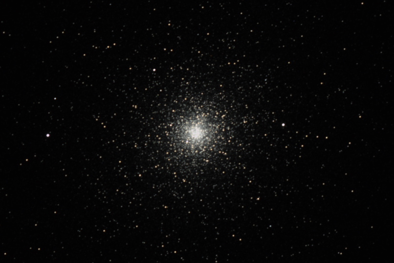

Publicado 24 de Septiembre del 20159 a Del sábado 12/09/2015: http://www.pampaskies.com/gallery3/Deep ... canae_crop Espero te sirva, Ignacio

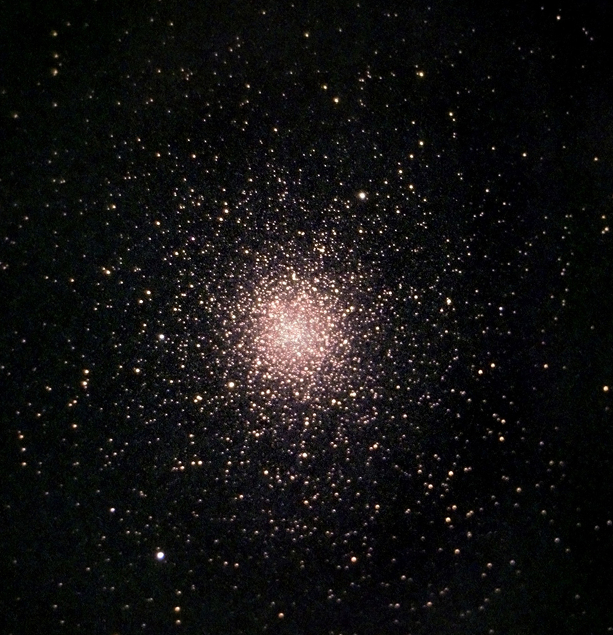

Publicado 24 de Septiembre del 20159 a Autor Hola ignacio_db Tu foto es tan buena que lamentáblemente no me sirve. Tiene tanta data que no puedo identificar las estrellas mas centrales del cúmulo, necesitaría una foto menos expuesta como esta que adjunto. Muchas gracias igual.

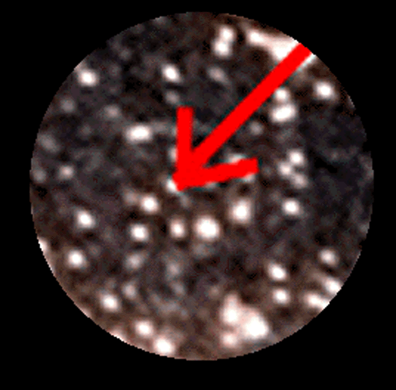

Publicado 24 de Septiembre del 20159 a Autor Nuuuu, se trata de esto..... Pero necesito verificar con una foto bien actual.
Publicado 24 de Septiembre del 20159 a Agujero negro quizá, donde las estrellas cercanas aceleran su órbita? Aquel sábado hice tomas cortas del CG, donde se resuelve el núcleo. Que parte es la que mostrás en el gif? Es justo el centro? Ignacio
Publicado 24 de Septiembre del 20159 a El núcleo con tomas cortas apenas estirado. Igual algo se satura. Lo que necesitas es una toma corta con focal larga. Ignacio

Publicado 24 de Septiembre del 20159 a Autor Según mis datos, la noche entre el 5 y 6 de diciembre de 1964, ningún asteroide cruzaba por esa zona, si existen estrellas clasificadas con el UCAC-3 VizieR, veremos..... (por otro lado, con la fotografía química de 1964, dificilmente se pudiera registrar esa magnitud) Editado 27 de Septiembre del 20159 a por Invitado

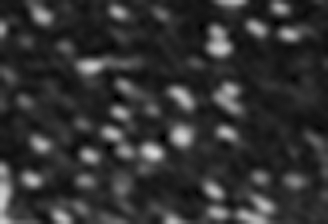

Publicado 24 de Septiembre del 20159 a Autor El núcleo con tomas cortas apenas estirado. Igual algo se satura. Lo que necesitas es una toma corta con focal larga.Ignacio Gracias ignacio_db, ésta última foto que me publicaste me sirvió perfecto!!!!, hice solo una animación con la de 1964 y la tuya y el desplazamiento se ve perfecto. Ahora buscaré del millón de escaneos de 1964 alguno que tenga menos deriva y luego pasamos a la clasificación. Gracias!

Publicado 24 de Septiembre del 20159 a Autor Hola eprimucci La fecha de la placa del DSS según la cabecera del archivo FIT es del 18/12/1985 y entiendo lo que comentas, la diferencia de criterio es que vos buscas en 300´ de arco y yo en 3´ (con 10´ ya no encuentra nada en la zona) de todos modos insisto, asteroide o cometa no se mueve tan poco en 51 años, sin embargo es una buena medida de tiempo para el movimiento propio de una estrella relativamente rápida sin ser la de Barnard que se mueve a 10,3 segundos de arco por año.
Publicado 25 de Septiembre del 20159 a si es que se trata de una estrella... ¿seria una estrella de la vía láctea que estaría entre el cumulo y nuestra posición? ¿o una del interior del cumulo?
Publicado 25 de Septiembre del 20159 a Autor si es que se trata de una estrella... ¿seria una estrella de la vía láctea que estaría entre el cumulo y nuestra posición? ¿o una del interior del cumulo? Hola Frink, la verdad no tengo la menor idea. Primero quiero confirmar con otras placas que tengo, luego determinar que es lo que es exactamente, luego determinar las 2 posiciones lo que es relativamente sencillo, luego ver cuanto tiempo tarda en ejecutar determinado vector y de ser una estrella, ver que datos existen catalogados. Solo por algo de sentido común estimo que de ser una estrella, tendría que estar entre nosotros y el cúmulo ya que sinó, las estrellas del propio cúmulo la taparían, pero es una especulación muy apresurada. Sea lo que sea, al cúmulo no parece pertenecer...
