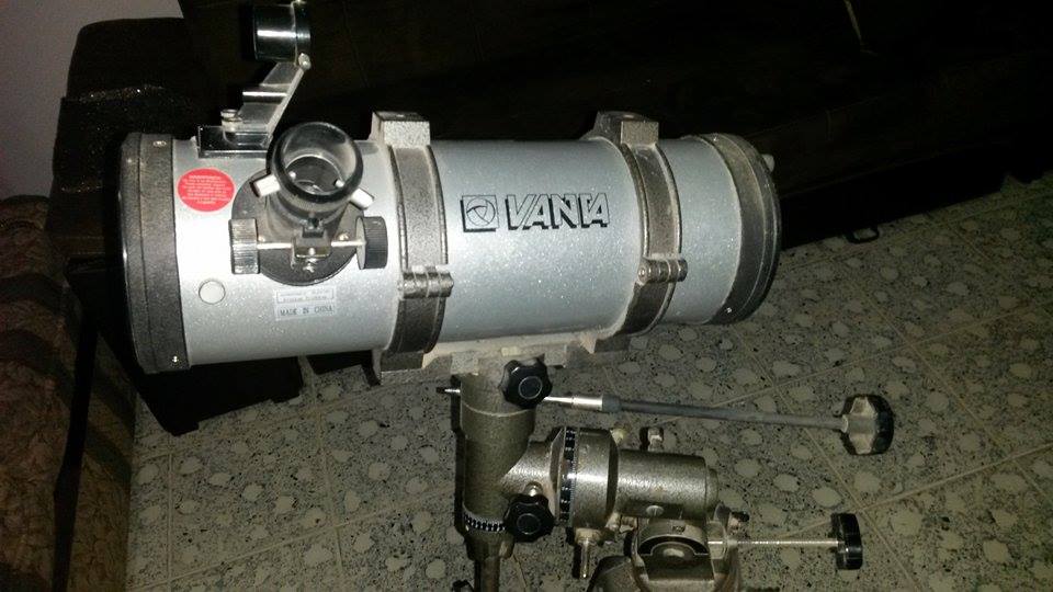

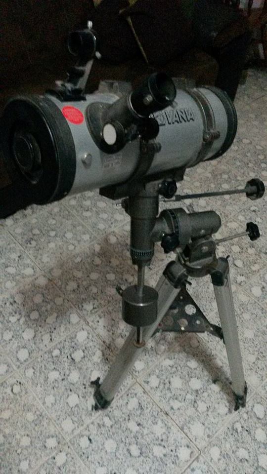

LA verdad he rescatado un telescopio de casa de unos vecinos que lo iban a deshechar, yo lo veo en buenas condiciones en sí. Es marca vanta 140x1000mm eso es lo que dice. El problema es que no cuenta con ningún lente. Mi pregunta es: ¿es posible comprarle otro lente? porque he buscado esa marca por internet y no encuentro nada de refacciones ni piezas, ni siquiera manuales. ¿Podría comprar cualquier otra marca de lente y comenzar a usarlo? Si es así aceptaría algunas recomendaciones. Tampoco se si le falta alguna otra pieza.

Hola:
En realidad este es un telescopio chino genérico, de no muy buena calidad ciertamente, pero para ser gratis no esta mal para empezar.

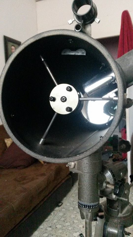

Lo importante es en que condiciones se encuentren los espejos, sería bueno que le sacaras la tapa al tubo y tomaras una foto de ellos, para ver como están. De ahí en adelante podrías comprar oculares (las lentes) y un buscador económico, que después puedes usar en otros telescopios.
Espero te sirva. Saludos cordiales.

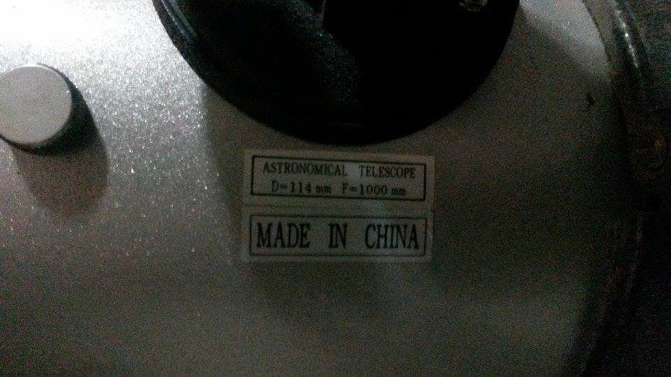

Hola, es un 114mm con una focal de 1000 lo cual posee una lente interna en el portaocular.
Se ve robusto y totalmente metàlico y desde ya puedes ponerle algùn ocular de 1,25" para empezar a disfrutarlo . A juzgar por la imagen la única pieza faltante seria en buscador o fínder que se pone en ese brazo que sale del tubo, en un reflector es una pieza importante para poder realizar las busqueda de los objetos mas rápidamente que si no tendría.

12041882_10153269385002861_151230551_n.j
Hola:
Ya que el espejo primario se ve bien, y me imagino el secundario estará igual, podrías comprar un buscador liviano con su base y un par de oculares económicos pero buenos:
