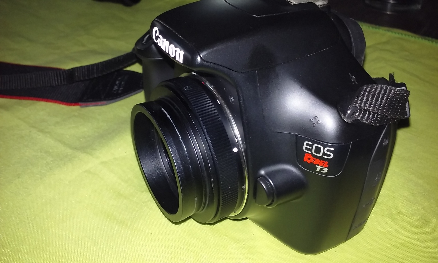

IMG_0331.JPG.d1c93c15d40c543471c57b4bb84

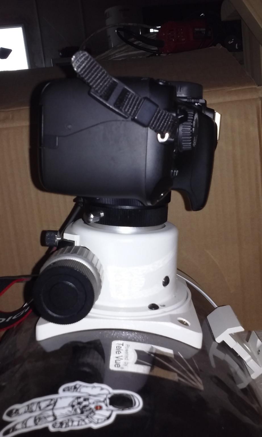

20151025_184255.jpg.08aed501e270f13d4bca

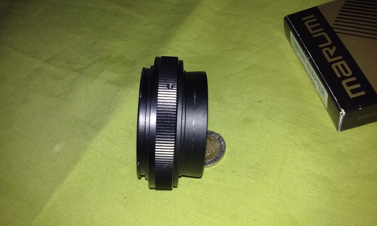

20151025_184440.jpg.69b0506d2236a4e638f0

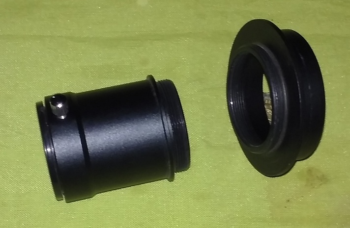

20151025_184555.jpg.c982775c23166ed3f815

Espectacular Nico! Gracias por la ayuda, muy claro y concreto. ¡Saludos!
