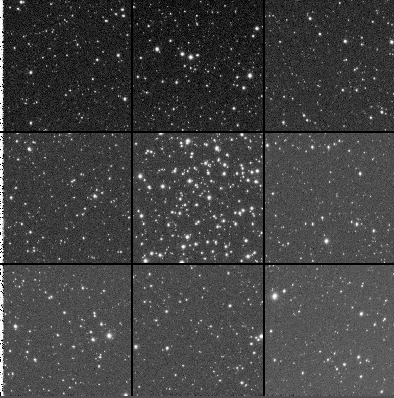

Te mando un par de capturas de pantalla (mi vagancia es altisima para post-procesar), y un analisis de la aberracion que hice hace tiempo.

[attachment=3]Captura de pantalla 2015-09-16 11.27.17.png[/attachment]
