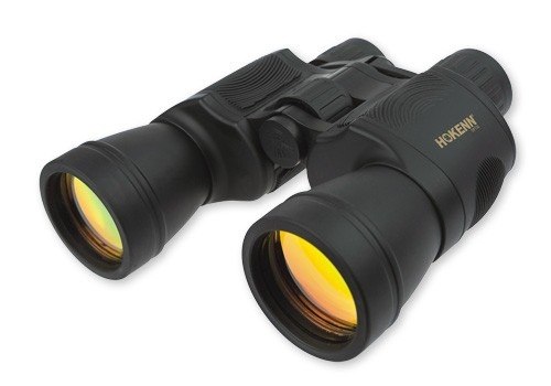

Publicado 16 de Noviembre del 20159 a Inferiores a 1000 pesos te recomendaría un 10x50 de la marca Braun. Después saltamos más allá de los 1000 pesos. Habría que ver el Pentarex en 10x50. El hokenn de lentes anaranjados no te conviene. Lo probé hace unos días para sacarme una duda y no me gustó. Helios, Hokenn, Galileo, Daza no me parecen buenos y menos que menos el Cobra, es de juguete. Cualquier cosa que amplifique es mejor que el ojo pelado pero hasta ahí nomás. El que manda es el bolsillo.

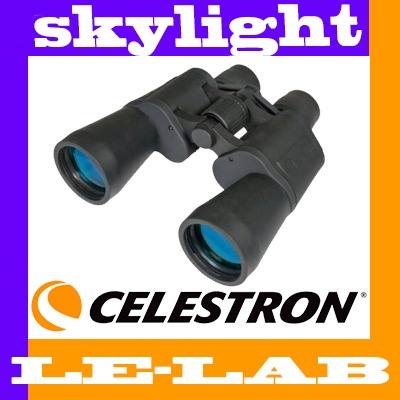

Publicado 17 de Noviembre del 20159 a Ojo, ese Celestron de la foto, ni se parece a un Celestron. Y el precio mas economico no delata tampoco un bino de mediana calidad como seria un Celestron, que no deberia bajar de los 600 pesos en el modelito mas economico 7x50. Salu2.
Publicado 17 de Noviembre del 20159 a Es verdad lo de Hal9000, no había visto que había otra imagen. Ese binocular no es Celestron ni ahí. No llega a ser ni siquiera una imitación. Cuanto chanta dando vueltas che.
