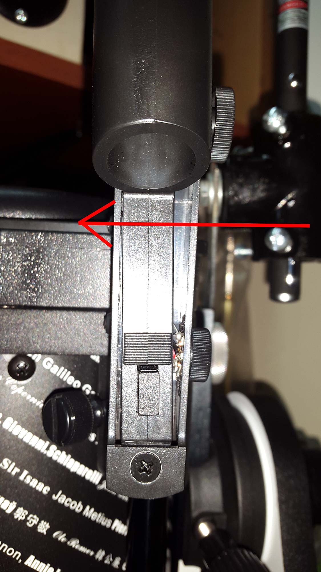

Respecto al buscador de punto rojo, primero ponele la pilita. La alineación se hace sin herramientas, verás unas rueditas atras y otra adelante y a la derecha visto de atras del tubo. Poné primero el ocular de 25 mm y apuntá a algún objeto lejano, un poste de luz, una antena y centralo en el ocular. Luego encendé el buscador y con las rueditas alineas el punto rojo con la antena.
Si lo queres mas finito ponele el barlow o el ocular de 10mm.
En mi caso tuve que llevarlo todo su recorrido contra el tubo para que quedara alineado, también tendrás que ajustar el de atras para subir o bajar el punto.

busca.jpg.924155bff7f0026c6578cd6c403d47
