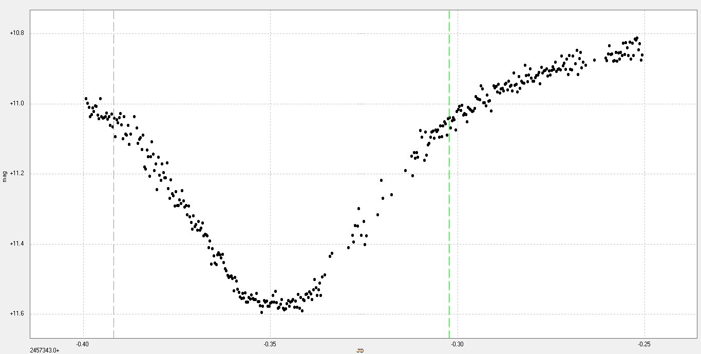

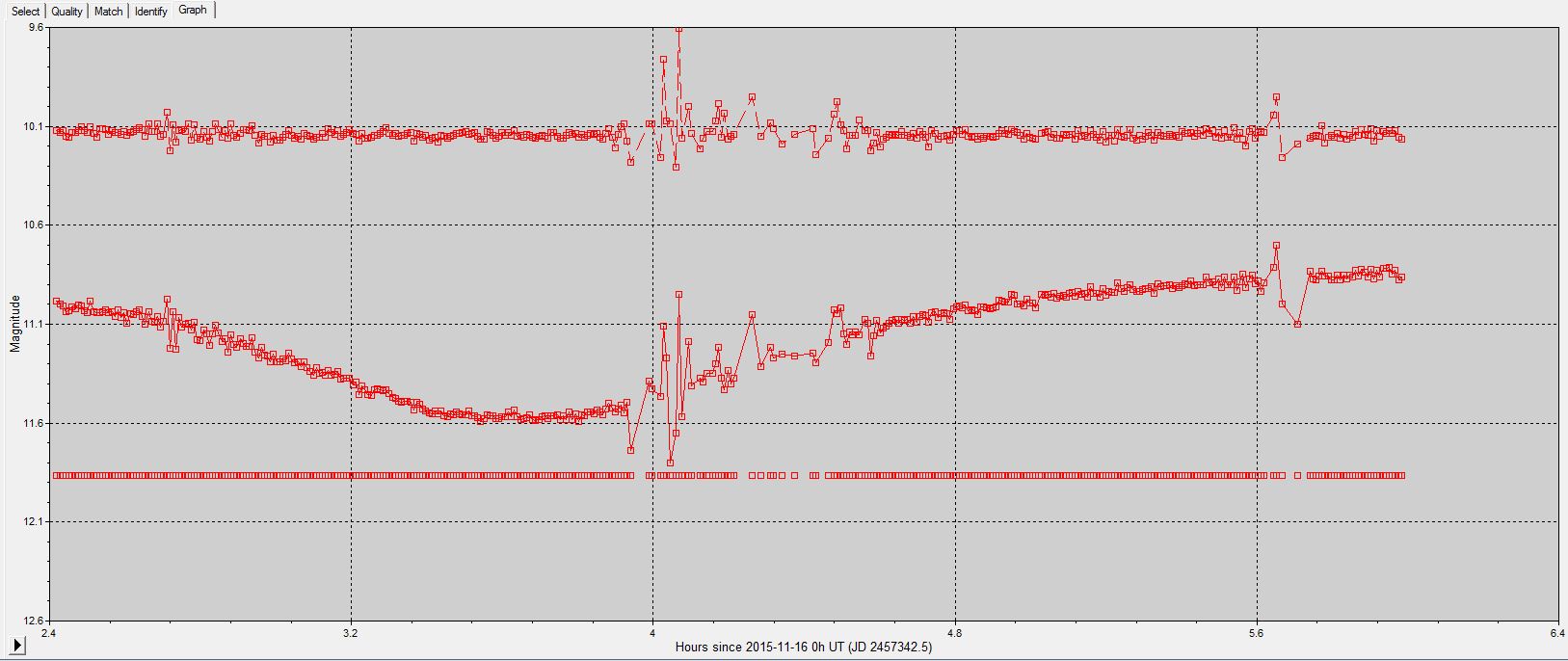

Hice cerca de 440 fotos de 20 segundos cada una. Luego usando el Maxim hice las mediciones tomando otras 2 estrellas no variables como referencia. Esas otras 2 estrellas se toman de una carta que prepara la AAVSO donde se informa con un bajísimo márgen de error la magnitud de la misma. Comparando las diferencias entra la estrella en estudio y las de referencia es que se arma la curva.
La curva inicial quedó así:

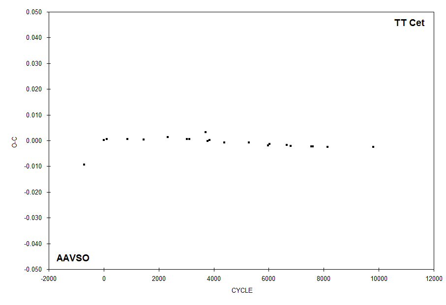

Envié el reporte de las mediciones a un astrónomo profesional de AAVSO que estudia estas binarias y me devolvió la curva y el gráfico de O menos C del ciclo de TT Cet como se ven aquí debajo:

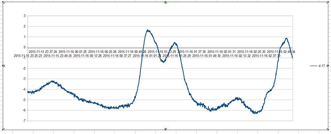

Como parte de la automatización el C# también "habla" con el Maxim (estoy en pruebas con eso ya que la empresa que lo hace, Diffraction Limited, no te tira mucha data). Entonces, cuando el cielo se cubre la idea es que el C# le diga al maxim que pare la sesión de fotos y que parkee la montura. recién ahí activo el relay de cierre del techo. Vengo hace rato con el proyecto, pero como todo hobby, no tiene fecha de terminación!
