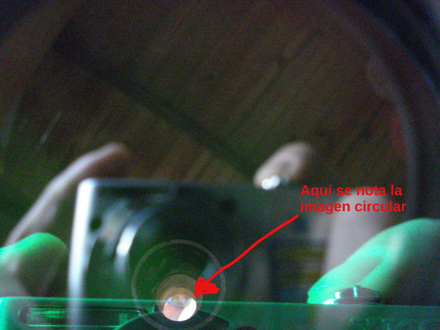

Publicado 22 de Diciembre del 20159 a Hola scorpios coincido con Carlos en que vayas por un 20x80, si es bak-4 mejor. el de ML dice BAk-4 pero en una de las fotos se aprecia la pupila de salida caracteristica de los bak-7
Publicado 22 de Diciembre del 20159 a Hola Scorpius mucho gusto Por la diferencia de plata en teoría no hay mucho que pensar pero en este caso tratándose de que la línea Hokenn es bastante mentirosa yo me inclinaría por el 15x70. Primeramente porque no me convencen los coatings que trae y segundo porque hay un detalle importantísimo del que no me había dado cuenta pero el amigo aeroshaper detectó perfectamente es que las pupilas de salida de la foto muestran un clarísimo bk7. Y no sé que sentido tiene poner en la caja bak7 bak4 como si en cada lado tuviera distintos prismas Te aconsejaría ir por un 20x80 de otra marca pero no lo hago porque escasean. Si conseguís algún Celestron quizás por unas 4 lucas. Sino apuntale al 15x70 de Celestron.

Publicado 23 de Diciembre del 20159 a Me alegra que te sirva de algo mi experiencia. Si tenés oportunidad de verlos en persona ya es distinto, revisalos bien. Mirá en las lentes objetivos el anillo roscado donde van montadas, fijate que tienen una pintura precinto. Revisá que no hayan girado el anillo (eso me pasó a mí), también fijate bien el tema del colimado, mirando algún objeto relativamente lejano. Y si tuvieras oportunidad de revisar, debajo de la goma, el tornillo de colimación del prisma porro, se nota si lo toquetearon. El bino que me mandaron estaba todo rayado y la ranura del tornillo destruida (unos cavernícolas, eso sí, les llaman técnicos ). Y si no esperá un tiempo, yo calculo que en unos meses van a empezar a entrar, me suena que lo único que se consigue es Hokenn porque es el descarte que fue quedando. Eso sí, el precio no tiene ni goyete (ni estos ni los buenos). Con respecto a si es BAK 4, te adjunto una foto que le saqué en la que se ve bastante bien el círculo característico. Abrazo!

Publicado 23 de Diciembre del 20159 a Sacale foto a los oculares con el bino apuntando a algo luminoso. Sacale un par de fotos a una distancia más o menos de 30cm sin flash. Que se vea la pupila de salida.
Publicado 23 de Diciembre del 20159 a Ok, el tema es que como decía en el primer mensaje, no los tengo más porque los envié de vuelta para que me los cambien. El paquete está perdido en alguna parte de Bs. As. hace una semana Esa foto (juntos a otras varias) la saqué con intención de mostrar una basura que había dentro del tubo. Cuando me manden el otro bino le saco la foto como me indicás y la subo. No me quiero mandar una macana, pero estoy seguro que la pupila de salida era bien redonda porque fue la segunda cosa que me fijé cuando los recibí (la primera fue la barra de aluminio). Ahora con respecto a si tiñen o alguna otra cuestión óptica ya no me atrevo a decir nada porque como les decía anteriormente, no tengo mucho conocimiento ni experiencia. Pregunta, ¿cómo puedo comprobar fehacientemente si tiñen de verde? ¡ Saludos y Feliz Navidad !
