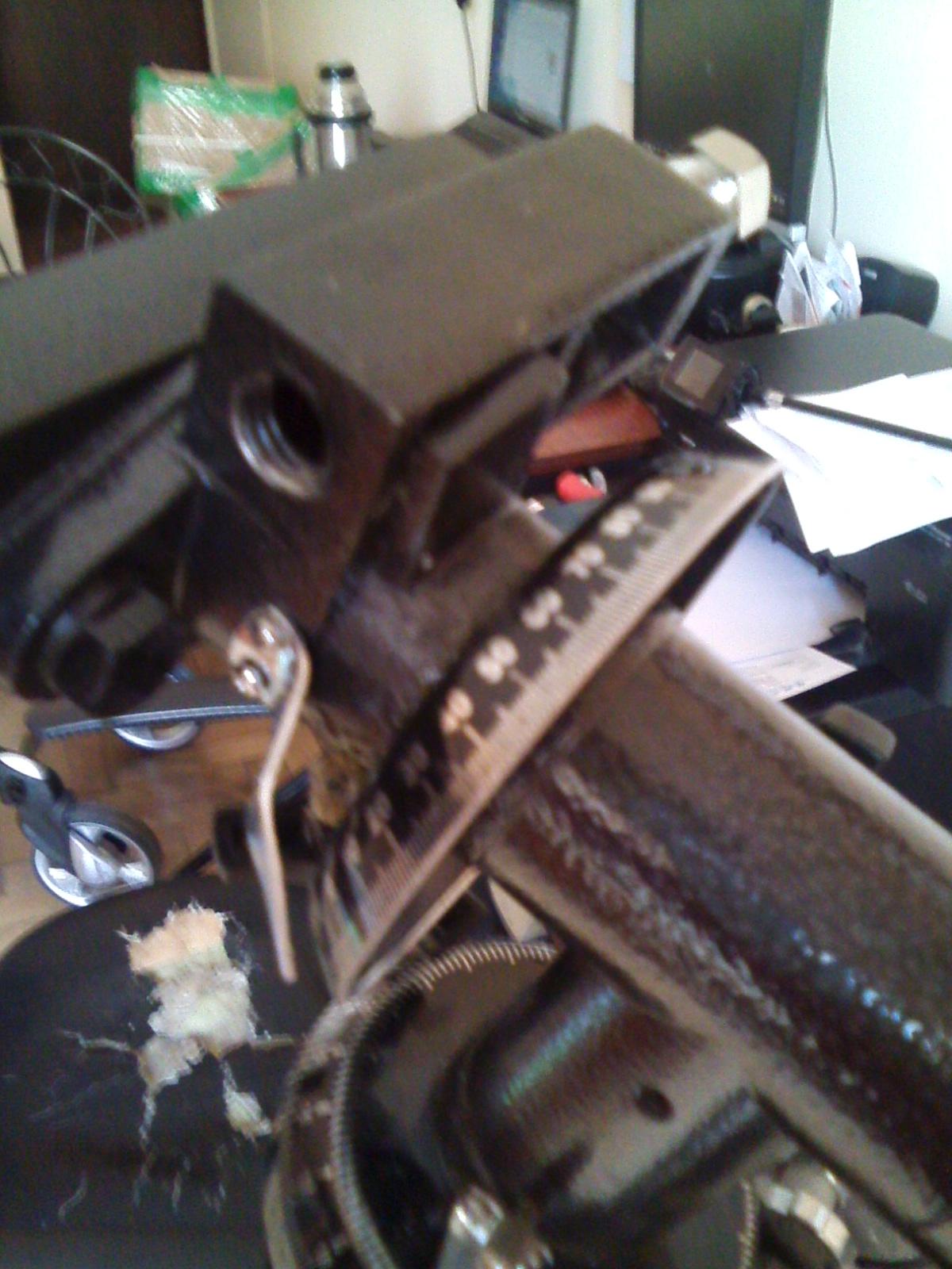

Mi duda es basica y sencilla, alguno de Uds tendra algun manual de despiece de mi telescopio ?, veran hay un tornillo que saque ( y no puedo volver a poner) de una de las guias, de donde van las varillas de ajuste. Busque y busque en la web pero no encontre nada..

Acá los muchachos telescoperos la tienen tan clara que no vas a necesitar manual de despiece (eh, bueno, si alguien lo tiene no se rechazará :mrgreen: ), sin dudas te van a explicar lo que tenés que hacer. Sería ideal que subas fotos del teles, tornillo en cuestión y el sector de donde salió :wink:

No me doy cuenta de dónde es el tornillo que quitaste. ¿Nos mandas una foto?

Jujeño hermano norteño. Foto de lo que no podes ajustar así te ayudamos

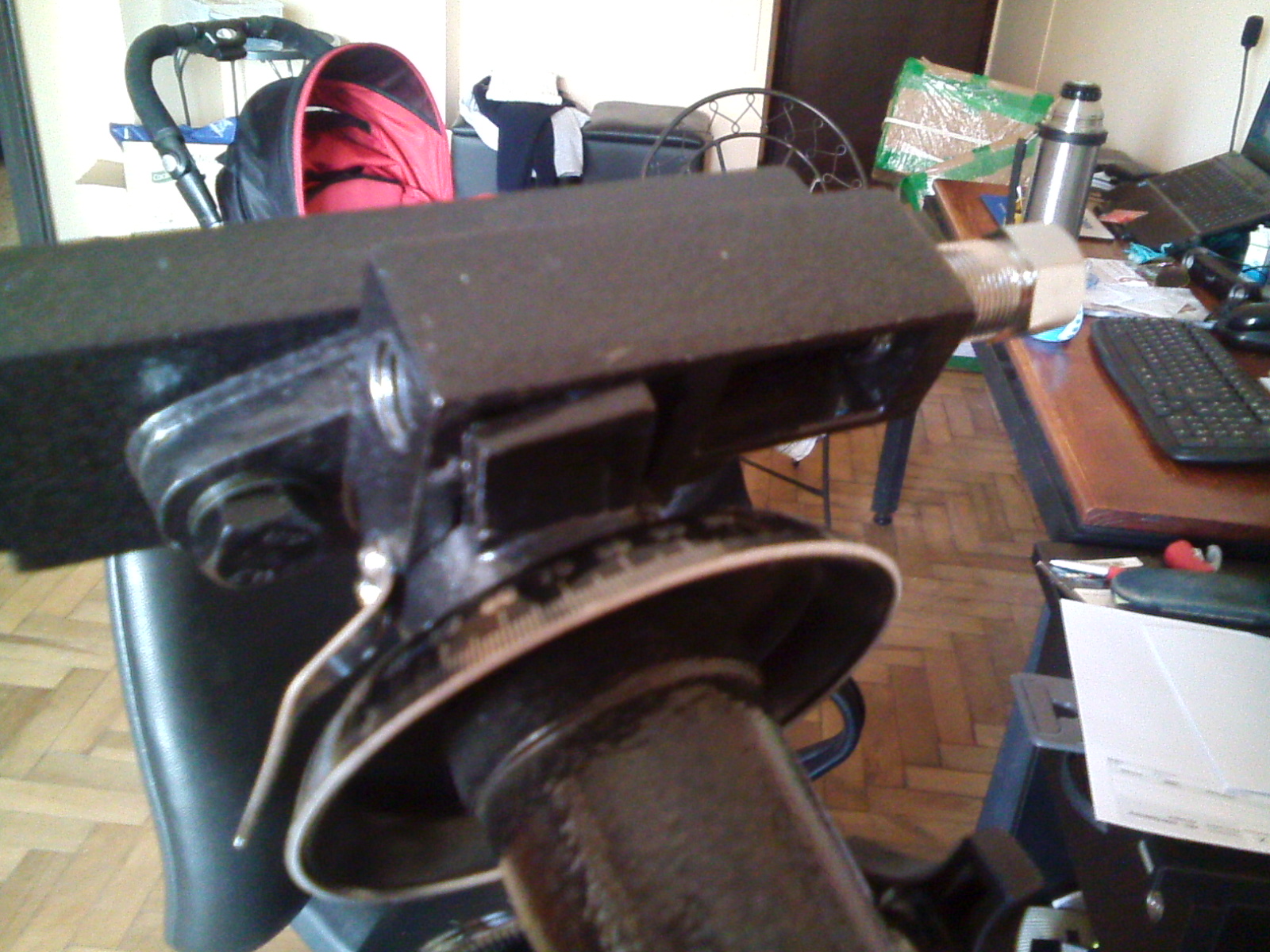

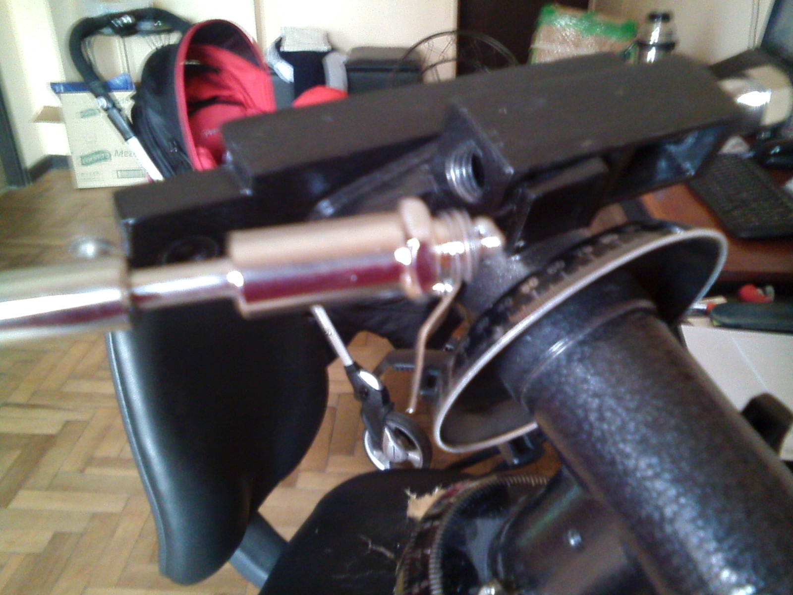

Bueno vamos a ver que tan claras me salieron las fotos, el tornillo en cuestion es parte del mecanismo de rotacion de uno de los ejes de la montura (no se si esta tiene un nombre especifico), especificamente esta parte de la montura siempre me resulto muy dura de mover (con este mecanismo) asi que quiero saber como va montado para poder manejar bien el telesopio.

Este seria un bosquejo de esa parte, el nro 4 es la perilla que comanda ese eje, el 3 es el tornillo que se salio que se ve en la foto nro.4 en el comentario anterior, el 1 es un especie de piston (dentro tiene una especie de resorte (nro.2)) que hace tope con el tornillo grande de la derecha.
Espero que sea de ayuda el grafico.

Por qué no lo podés poner? porque no entra, porque no rosca porque te hace fuerza y no podés embocarlo? Disculpa capo pero no entiendo mucho.
Supongo que es una EQ2, podés googlear Eq2 piezas, despiece, etc.
Digamos que entrar, entra pero cuando quiero hacer girar la "ruedita" cuando estoy usando el telescopio, tengo que hacer mucha fuerza como si estuviese el freno puesto (no lo esta), por eso desarme la pieza para ver cual es el problema.
Yo al no tener experiencia con telescopios debería ver fotos de las piezas en cuestión, las del dibujo para darme una idea de como funciona el mecanismo. El otro tornillo, el opuesto digamos, gira?
