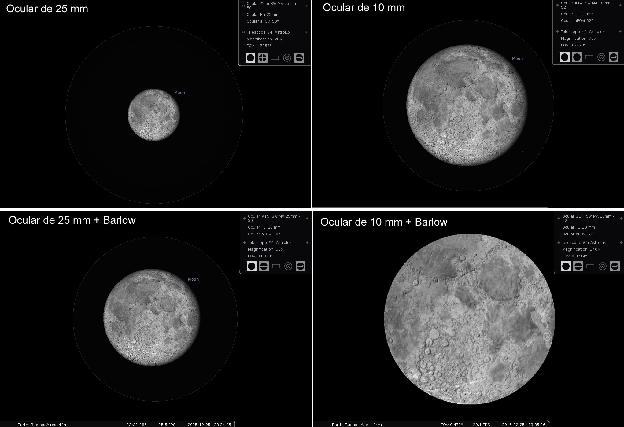

Publicado 26 de Diciembre del 20159 a Ahora si, Hola Victoria Tu telescopio si bien tiene un espejo pequeño, sirve para ver planetas y en cielos bien ocuros podrás ver seguramente cúmulos y la nebulosa de Orión. Ahora bien, el telescopio te trae 2 oculares, uno de 25mm y otro de 10 mm y el otro aparatito que te trae es un Barlow. Esta es una lente que duplica todo lo que ves con cualquier ocular. Pones primero el Barlow y dentro de éste el ocular que gustes. El aumento de un telescopio se calcula dividiendo la focal del telescopio divididos los mm del ocular. Tu telescopio tiene una focal de 700mm que al colocarle el ocular de 25mm te dá 28 aumentos. Con el ocular de 10mm tendrás 70 aumentos. Si pones el Barlow con el de 25mm obtendrás 56 aumentos y con el de 10mm tendrás 140 aumentos lo que es mas que suficiente para ver la Luna. Estos días no es bueno ver la luna porque al estar "llena" no tendrás sombras en los cráteres. Lo mejor para ver la luna es cuando está en creciente, menguante o en cualquiera de sus etapas, menos llena pero igual intentá para que practiques los aumentos. El pequeño telescopio que viene acoplado al tubo es el buscador que debes alinear antes de usarlo. Lo ideal es que de día apuntes el telescopio a algún foco lejano y lo dejes quietito y luego alinees el buscador hasta que la cruz quede en el centro del objeto, de este modo tanto el pequeño como el grande estarán alineados. Como el buscador tiene gran campo, te permitirá encontrar la luna o cualquier objeto y centrarlo para luego verlo por el ocular. Bueno, bajate el Stellarium de http://www.stellarium.org (es gratuito) y ponele las coordenadas de tu lugar de observación y podrás entender el cielo que estas viendo o planificar tus observaciones. Te dejo unas imágenes de como verás con tu telescopio la Luna con cada uno de tus oculares y Barlow. Dale, cualquier cosa perguntá.

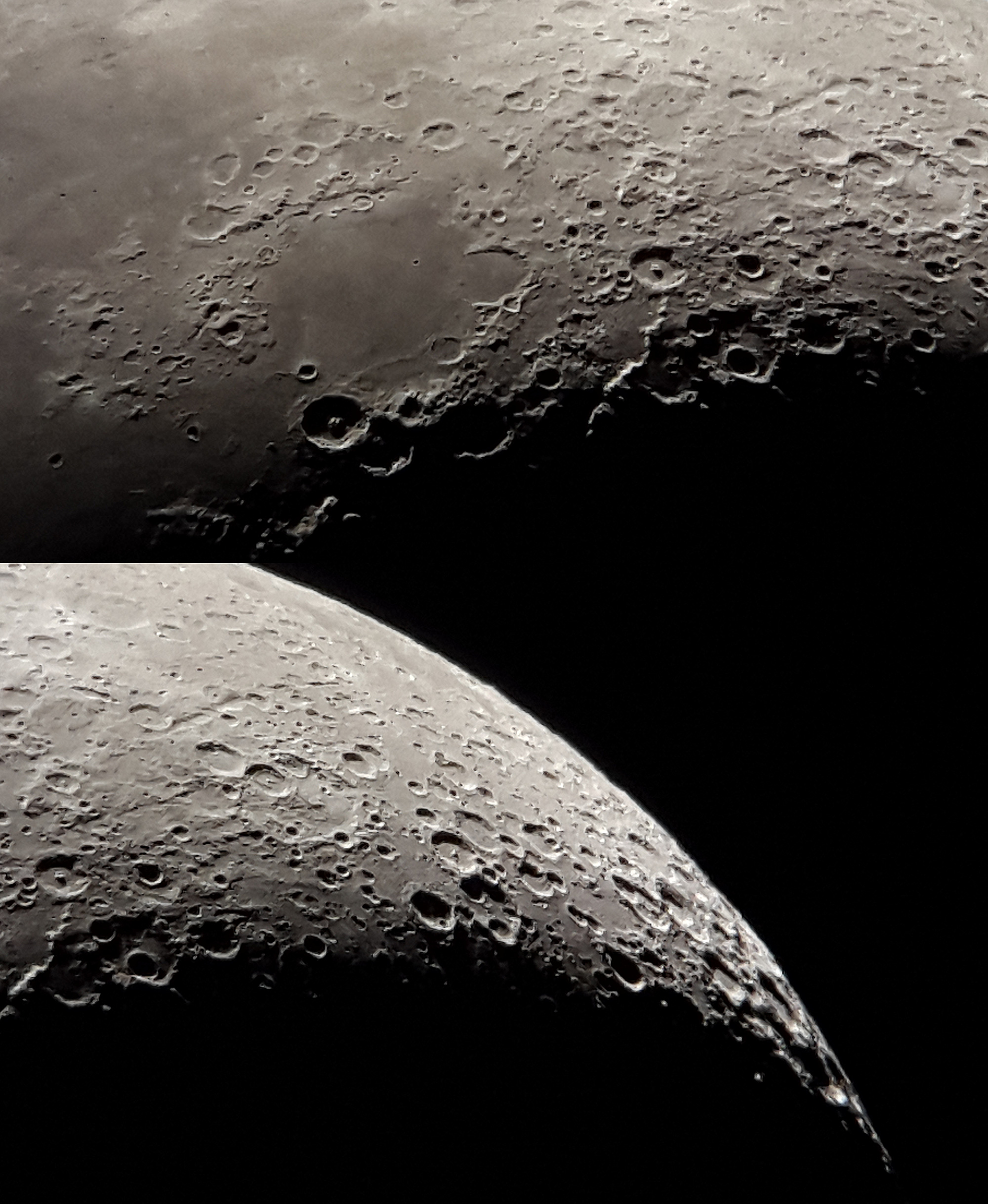

Publicado 26 de Diciembre del 20159 a Para que te entusiasmes mas te cuento que entre los telescopios que tengo, está el Heritage 130P que tiene un poquito menos de focal que el tuyo, 700 vs. 650 y los mismos oculares y Barlow que vos, es decir que vos verías un poco mas grande. Estas fotos de la luna que te adjunto las saqué sin motor ya que el telescopio es Dobsoniano y las tomé con mi teléfono celular acoplado al ocular.... tal vez tu amiga óptica olvidó los anteojos al hacerte el comentario....
