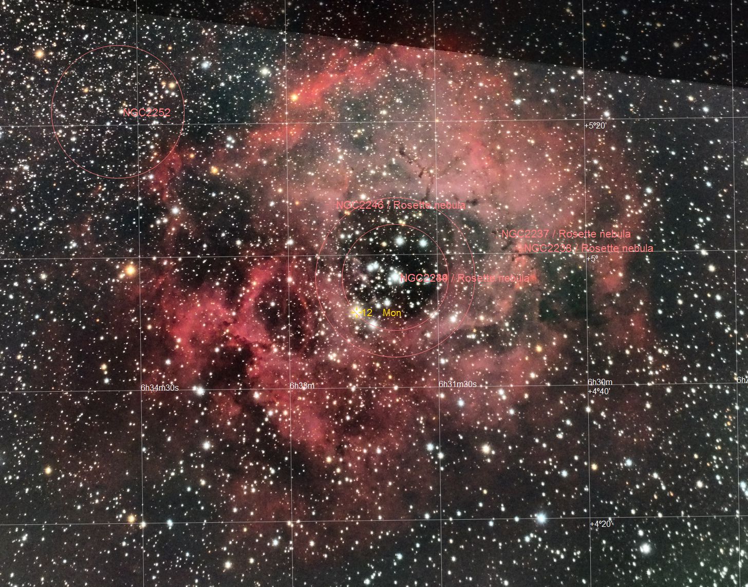

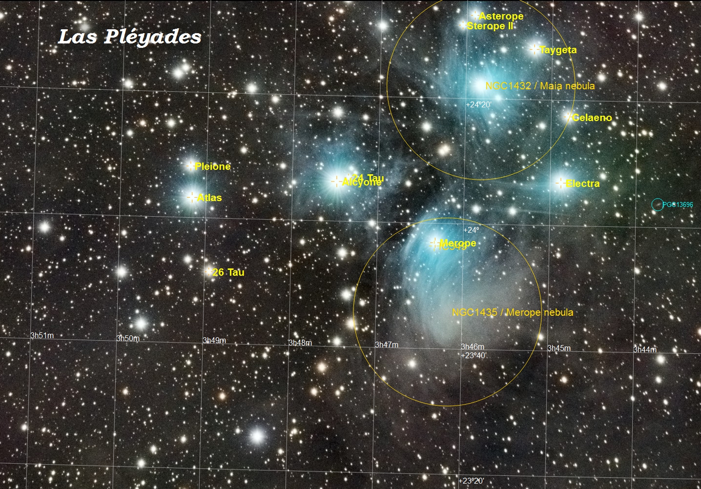

Seguí trabajando un poco más y los avances me entusiasman. Adjunto también las Pléyades anotadas con los nombres comunes de las estrellas
Espero que les sirva, cualquier cosa me preguntan
