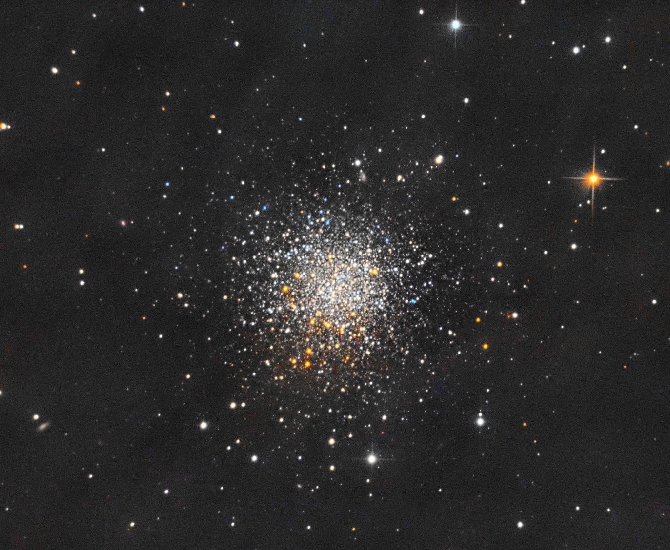

Publicado 31 de Diciembre del 20159 a Hola amigos, escribo para compartirles una nueva foto obtenida con el SW 200 1000 y la Atik 460. Para la Luminancia hice 20 tomas de 180s bin1 Para RGB hice 10 tomas de 120s bin2 para cada filtro. Feliz 2016 para todos! Saludos
Publicado 31 de Diciembre del 20159 a Panchito que bien te quedó; me encantó. Me sorprende la cantidad de detalles que levanto del núcleo, éste es un cúmulo muy compacto. ni hablar de las dos conocidas galaxias que acompañana a este cumulo que salieron de primera, hay 2 mas mucho mas debiles una de ellas esta dentro del nucleo (obvio atras pero en las cercanias del centro), yo no la he pdodio encontrar, quizas sea bueno hacer al imagenAnotation. Como anda esa ATIK es un fierro!!! La comparé con una captura que tengo de 11 frames x 180 s y la verdad casi me pongo a llorar jajaja te ha quedado muy buena. saludos federico
Publicado 1 de Enero del 20169 a Una bestialidad lo tuyo pancho, me encanto como levantaste esos detalles de color entre las estrellas, solo que noto que el gradiente de fondo no es homogeneo y tiene como betas a lo largo de la imagen y tiene algo de ruido no?...yo mucha idea no tengo pero se ve estupenda igual
Publicado 1 de Enero del 20169 a Autor Muchas gracias amigos, Fede con respecto al script de pix intenté hacerlo pero no lo reconoce el imagesolver, así que lo hice con astrometry.net, pero no marca las galaxias, la verdad es que es la primera vez que lo uso y no se si se puede darle más sensibilidad por así decirlo, te adjunto el link al resultado. http://nova.astrometry.net/annotated_full/1372886 Nico, es verdad lo que comentás, la verdad es que no se a qué podrán deberse esas vetas quizás sea la luna que estuvo presente y molestó bastante o la contaminación lumínica, la verdad es que no lo se. Con respecto al ruido lo correcto sería estirar más las tomas y la cantidad de tomas, aunque está presente creo que no es tan molesto. Saludos
Publicado 2 de Enero del 20169 a Hermosa Pancho, el ruido para mi gusto está perfecto, tal vez un pelín saturada pero a su vez destaca bien el color. Hiciste flats?, por ahi esa disparidad en el fondo es por eso. Impecable la atik. Abrazo

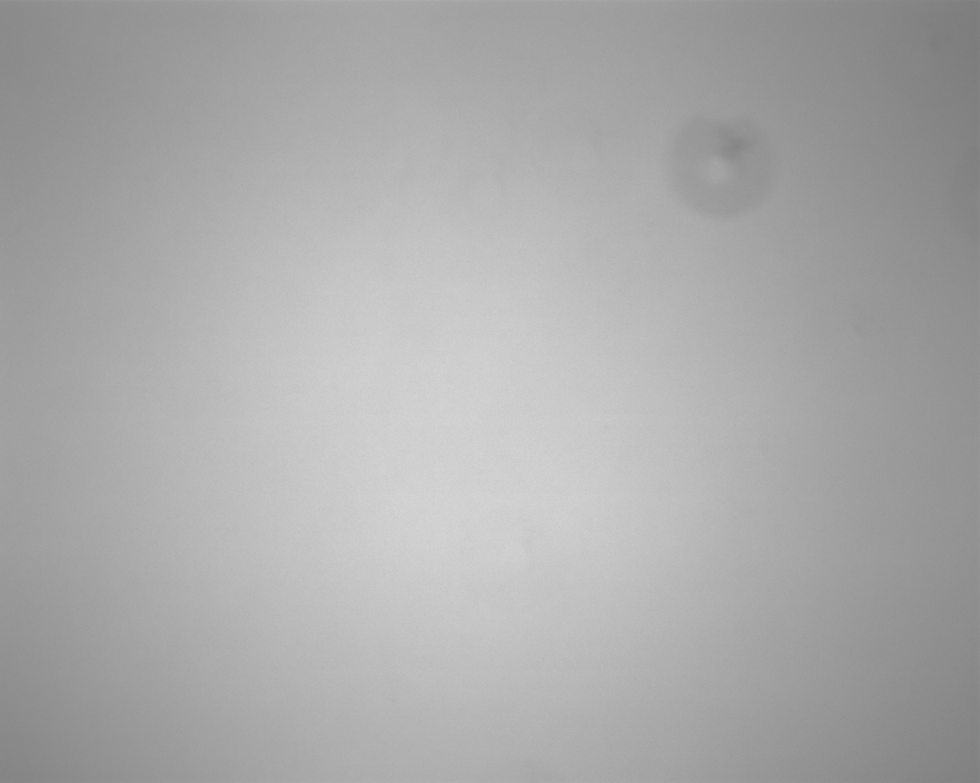

Publicado 3 de Enero del 20169 a Autor Muchas gracias Ariel, la verdad es que no se me ocurre de donde podrán venir. Si hice flats, los hago con una remera blanca puesta en la boca del tubo y una linterna, es una muy buena idea la tuya, pensé que podría deberse a eso quizás por ondulaciones en la remera, la verdad es que revisé masterflats y no las noto, así que creo que no se originó el problema allí. Revisando los masters, solo la luminancia salió así y en los flats no sale esto, no tengo idea que podrá haberlo causado. Te adjunto la foto de un masterflat, los demás están iguales, también el master de la luminancia recortado y estirado. Saludos
Publicado 3 de Enero del 20169 a Muchas gracias amigos, Fede con respecto al script de pix intenté hacerlo pero no lo reconoce el imagesolver, así que lo hice con astrometry.net, pero no marca las galaxias, la verdad es que es la primera vez que lo uso y no se si se puede darle más sensibilidad por así decirlo, te adjunto el link al resultado.Saludos que raro es verdad no cita las galaxias y si las estrellas para mi esta relacionado con el catálogo seleccionado ha ría que probar con otro te quedó muy bien saludos
Publicado 4 de Enero del 20169 a Antes que nada, feliz año. Muy buena imágen, lindos colores y excelente resolución. Respecto del ruido, parece que la componente principal es en diagonal. Estas haciendo dithering? Si no lo estas haciendo, puede deberse a un desplazamiento progresivo, de la imagen entre toma y toma. Para quitarlo, luedes intentar usar una trasformación FFT, similar a lo que se hace con el procesamiento de cometas. ABZ Geert
Publicado 5 de Enero del 20169 a Autor Muchas gracias Geert! No estoy haciendo dithering porque artemis no lo permite con phd, artemis permite guiar y hacer dithering con él mismo, pero el problema es que no acepta la spc 900 como cámara guía, creo que solo maneja Atiks. Probé instalando los drivers de ascom de la atik y manejarla con APT y guiar con phd y así lograr hacer dithering, pero APT se tilda de vez en cuando y tengo miedo de tener problemas de shock térmico en la cámara porque tengo que reiniciar todo, leí que a otros le pasa lo mismo con APT. Qué programa usas que te permita hacer dithering? Estuve buscando pero gratuitos no encontré. Igualmente voy a leer sobre la transformación FFT, muchas gracias por los consejos Saludos
Publicado 5 de Enero del 20169 a Probé instalando los drivers de ascom de la atik y manejarla con APT y guiar con phd y así lograr hacer dithering, pero APT se tilda de vez en cuando y tengo miedo de tener problemas de shock térmico en la cámara porque tengo que reiniciar todo, leí que a otros le pasa lo mismo con APT Pancho, no probaste activar "Higher CCD Compatibility" dentro de las configuraciones?. Estás usando la ultimas versiones del apt, de ascom y del driver de la atik?, no tengo ccd para probar pero vi esa opción y por ahi te sirve. Una pena porque apt es un programa maravilloso
Publicado 5 de Enero del 20169 a Pancho No he probado APT con CCD, voy a hacerlo en la primera oportunidad. Para captura con CCD yo uso Maxim DL. La ventaja es que tienes todo en un solo programa: captura, guiado, control de enfoque, calibración y apilado de las imágenes, etc pero es pago....cuando lo compré era casi la única opción para trabajar con CCD. Saludos Geert
