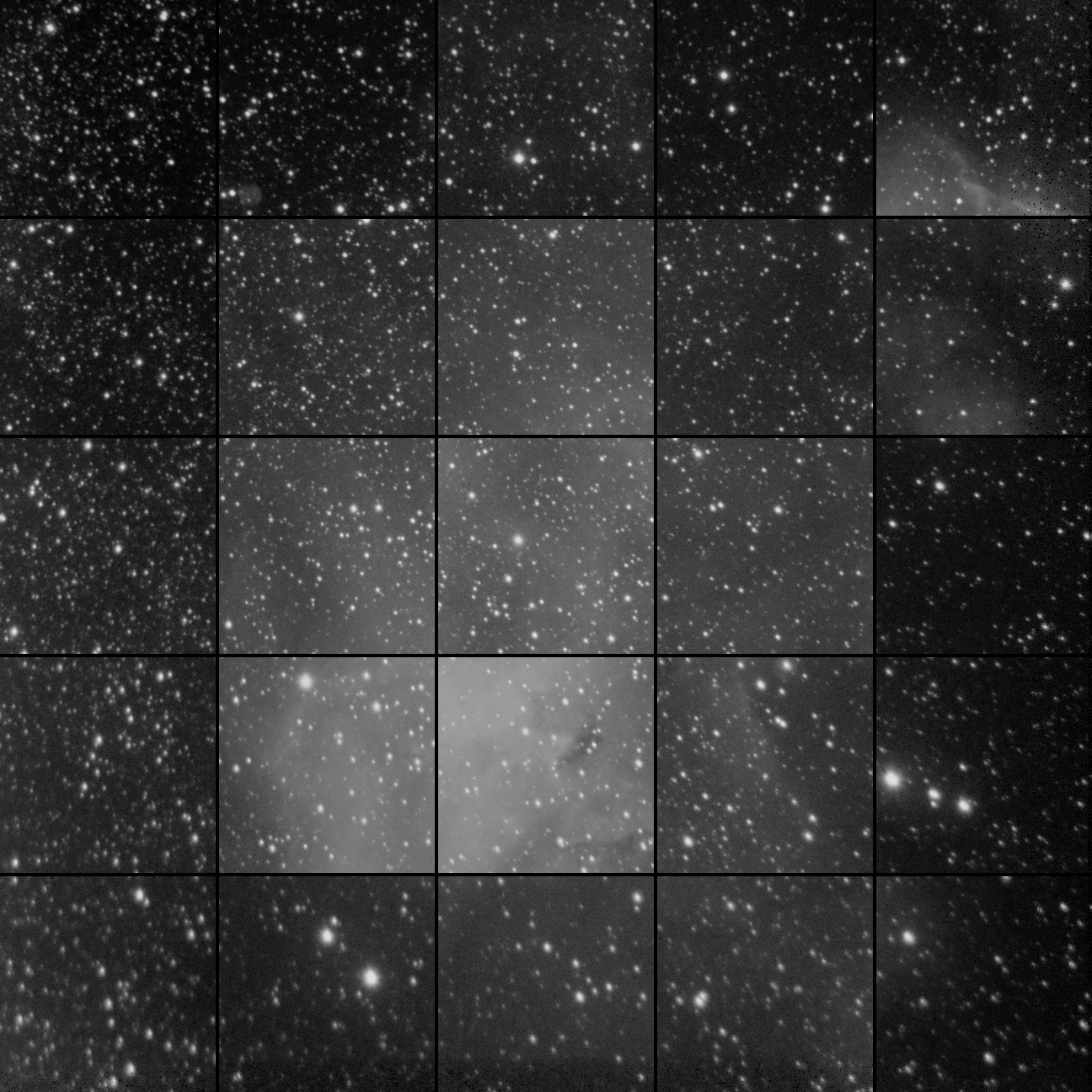

El granulado que tu dices se debe a que no recorté los frames del apilado. Entre la primera imagen (con el filtro R) la última del filtro Halfa transcurrieron un buen par de horas y el encuadre fue derivando lentamente pero preferí el granulado frente aperder parte de la información total.
