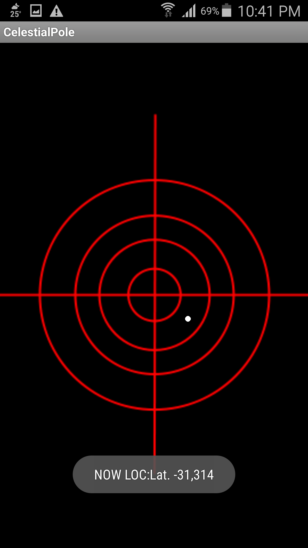

Publicado 16 de Enero del 20169 a Bajate el celestial pole al cel y ponelo en el agujero de la polar de la montura y verificà el polo celeste. Aqui en el foro busca mascara de enfoque, y te linquea a una web que tiene un programita para hacerla con agujeros circulares, triangulares o lineales. Se pone en la entrada del teles y te muestra un patron para enfocar exacto.
Publicado 16 de Enero del 20169 a Autor Muchas gracias por la data Cristian. Lo intentaré. Un abrazo, Bajate el celestial pole al cel y ponelo en el agujero de la polar de la montura y verificà el polo celeste.Aqui en el foro busca mascara de enfoque, y te linquea a una web que tiene un programita para hacerla con agujeros circulares, triangulares o lineales. Se pone en la entrada del teles y te muestra un patron para enfocar exacto.
