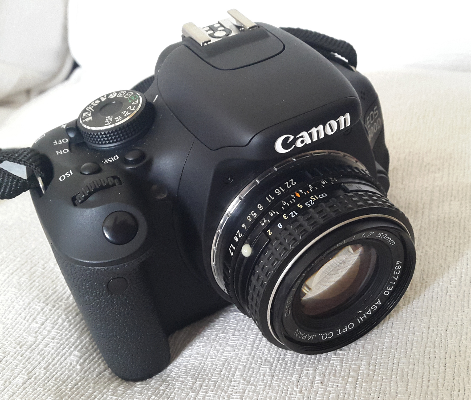

Que caño es esa monturita!!, las fotos estan muy lindas. Te cuento que yo también tengo la vieja Lente Pentax M 50 mm f/1,7 y es una muy buena lente. Recuerdo que hace como 30 años, leí en una revista de fotografía muy especializada de aquella época un comparativa entre las lentes mas famosos de aquellos tiempos y recuerdo que decía que a f5.6, era la lente que mejor resolución tenía de todas las japoneses y europeas del momento. Yo también la he reciclado con mi Canon y realmente se nota la diferencia con las que vienen con la cámara (mas allá de que tienen zoom) si bien a f1,7 parecieran no ser muy buenas para los CMOS de estas cámaras (si bien con película de 35mm andaba bien), yo lo uso de 3,5 en adelante.

La lente la tenía tirada por ahí junto a una vieja Pentax M que no creo que sirva para nada. Después de mucho tiempo me animé y compré el adaptador para Canon.
Yo también leí buenas críticas respecto a esa lente. Lo que veo y tengo que seguir probando es que con estrellas brillantes hace un doble penacho. Quizás debería probar cerrando un poco más el diafragma, pero perdería luminosidad.
Para fotografía diurna anda muy bien.
Respecto a la Adventurer, aunque me reciba de contorsionista para ponerla en estación, bien vale la pena el esfuerzo.
