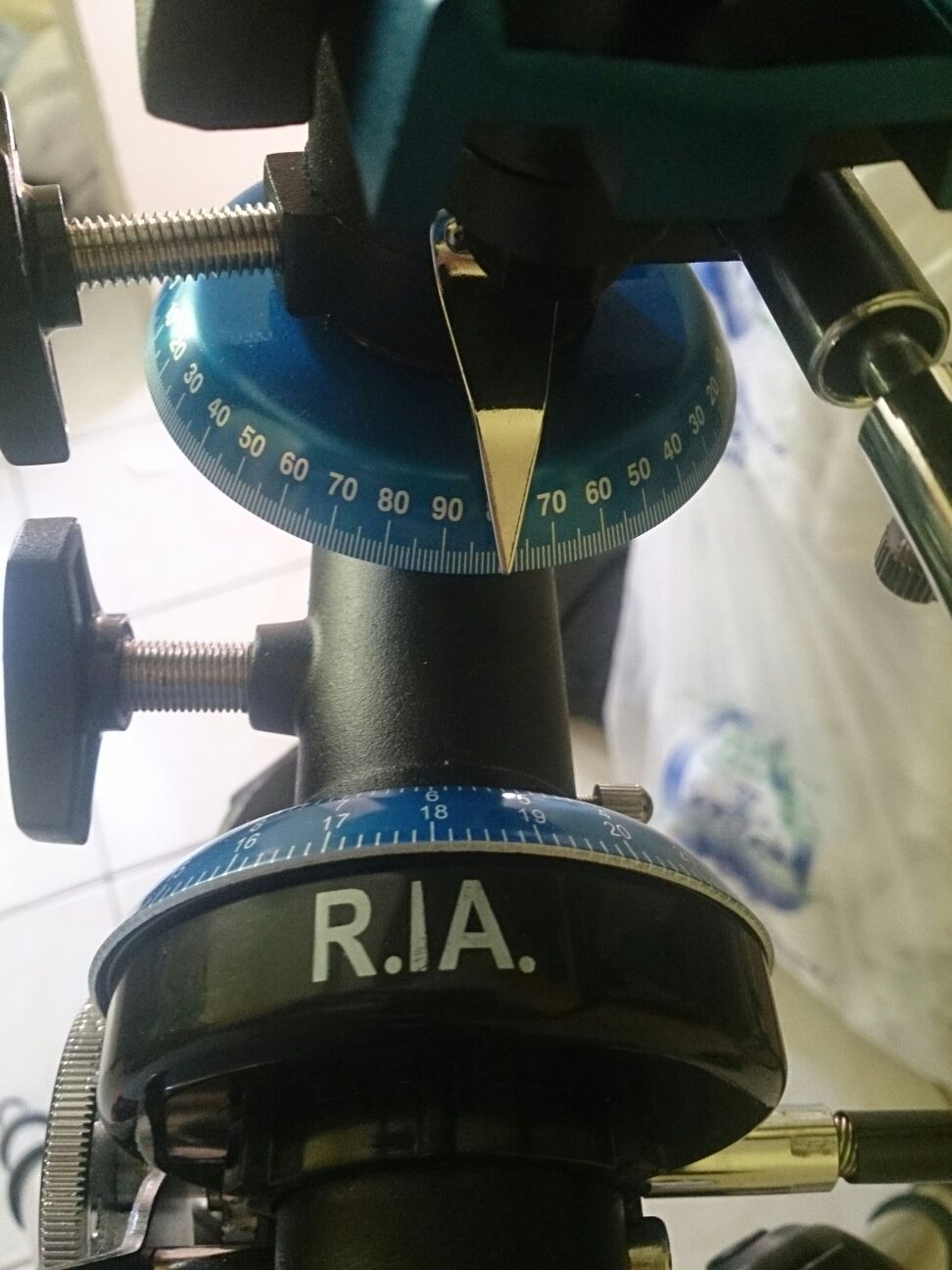

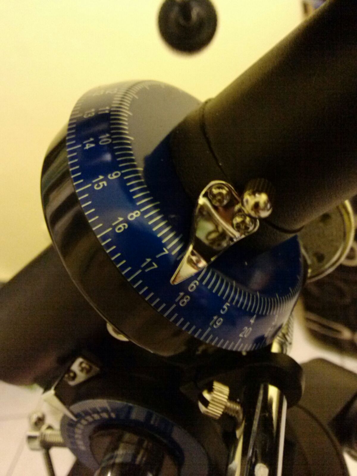

Les escribo porque tengo dudas para usar los Círculos Graduados, ya busqué temas aquí, y sí encontré varios temas en donde dan una breve explicación de su uso, pero sinceramente no les entendí nada, también busqué vídeos en Youtube y quedé en las mismas, no les entendí, bueno, exagero, entendí que tenemos la Ascensión Recta (AR o A) y la Declinación (DEC o D), entendí que hay que ubicar la montura del telescopio apuntando al norte, que es menester balancear el telescopio, aprendí a utilizar las perillas de movimiento fino, y he aprendido a sincronizar el Finder con el telescopio para localizar objetos visibles en el cielo.
Me gustaría que me explicaran con peras y manzanas cómo se utilizan estas cosas, ya que todo el material que he encontrado en Internet simplemente me ha confundido aún más. Le invitaré unos buenos tacos a las personas que sean tan amables de ayudarme con esto.

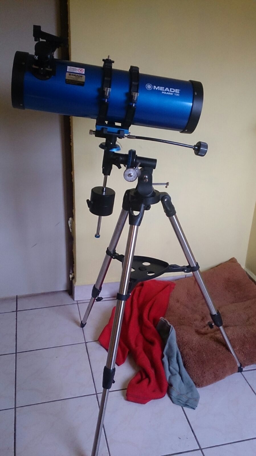

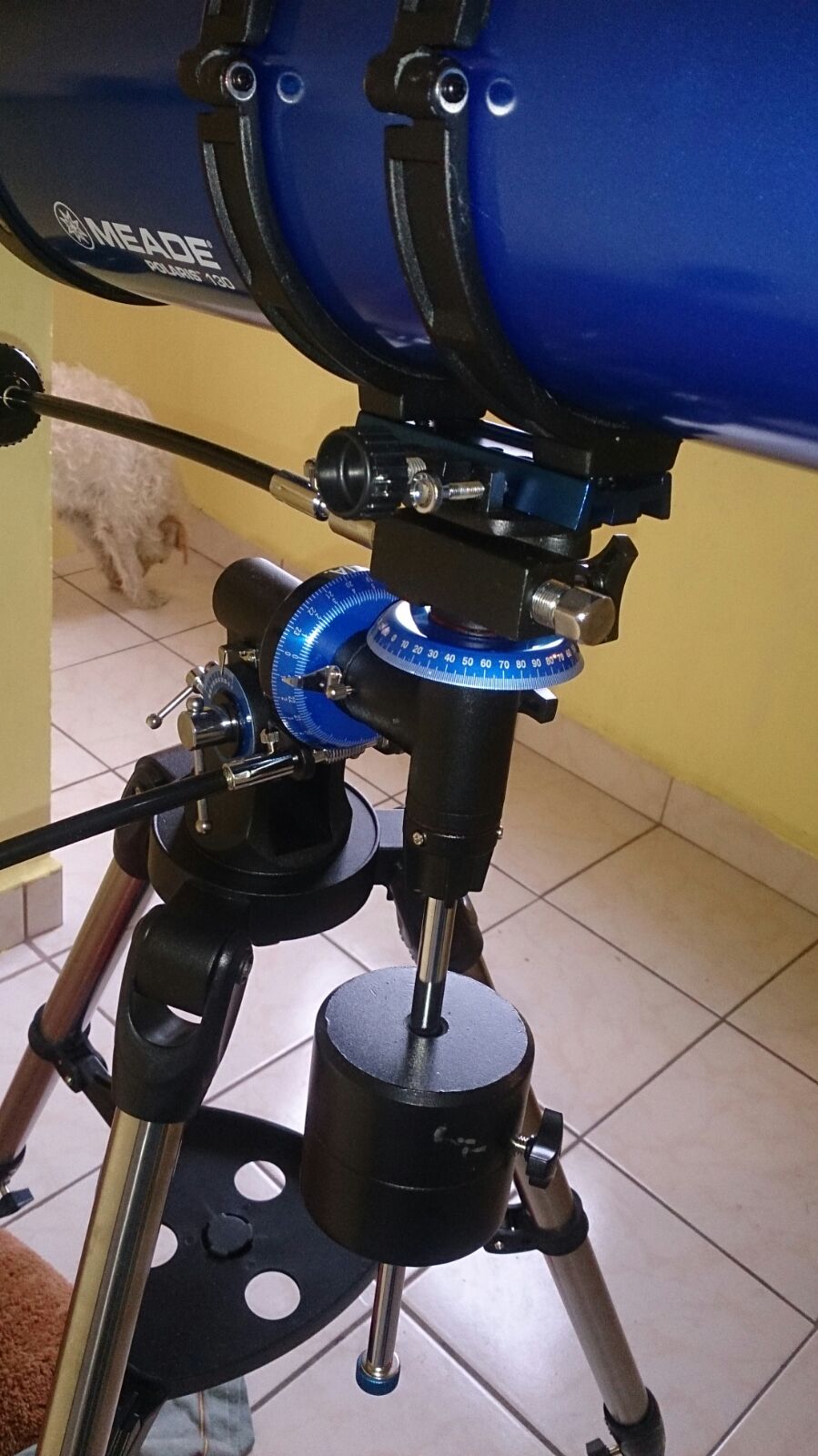

Adjunto fotos del telescopio que tengo, el cual es un Meade Polaris 130/650 f/d 5.0.

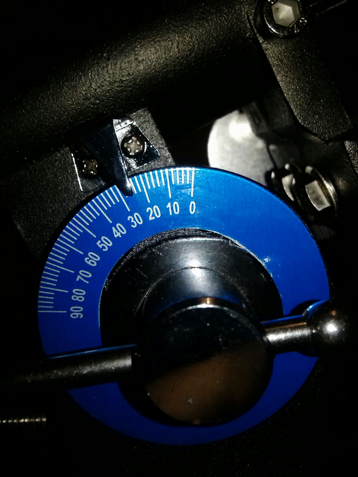

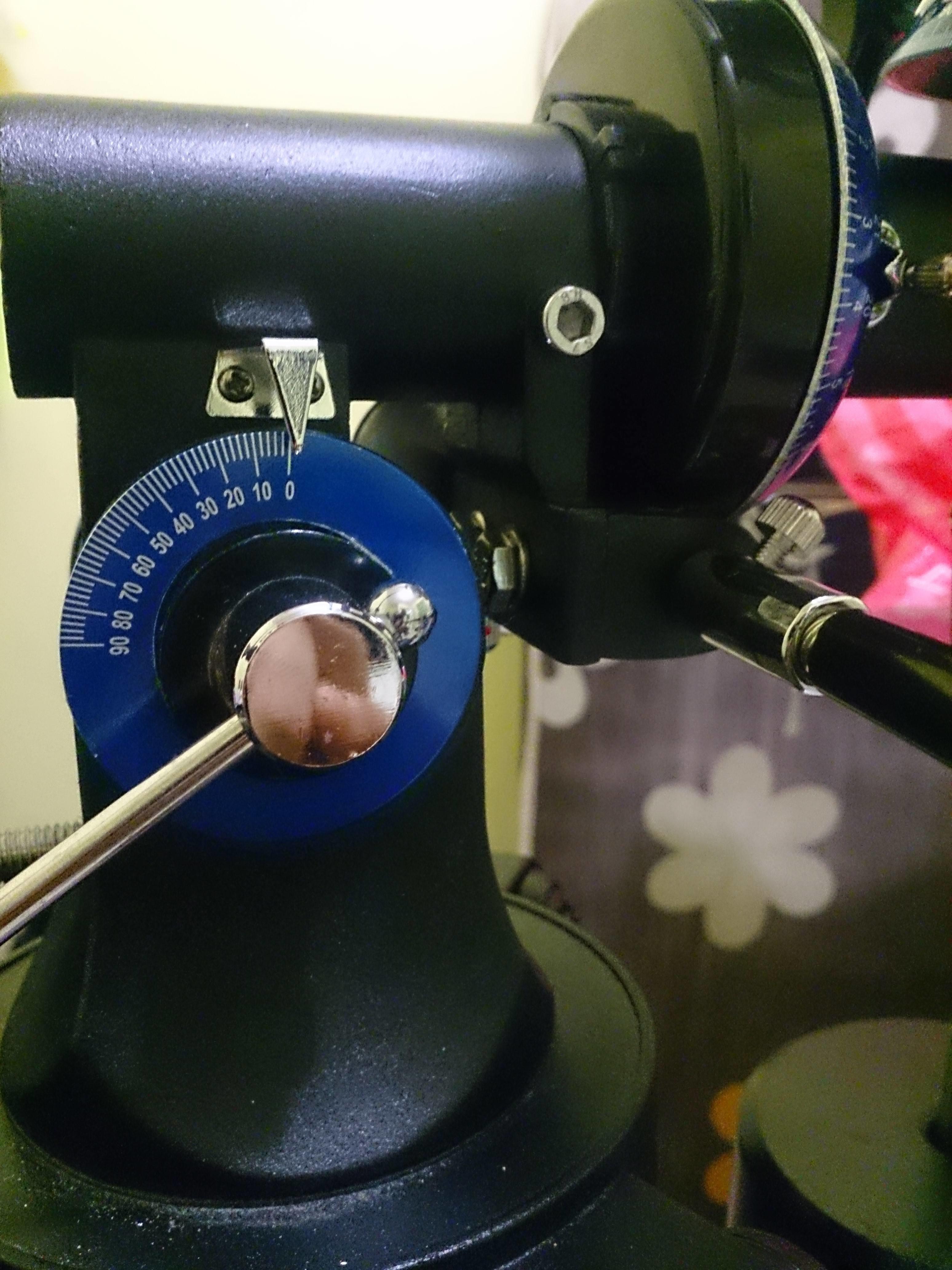

Por cierto, el telescopio tiene un tercer disco, que es el marcado de latitud, no sé para qué es.

El de latitud es para poner al telescopio en estación. Lo tenés que poner en la latitud que estás (por ejemplo, acá en Bs As lo ponemos en 35, mas o menos).
La montura va apuntando al norte geográfico si estás en el hemisferio norte, y al sur geográfico si estás en el hemisferio sur.
Los circulos graduados para telescopios que NO sean gigantezcos no sirven de mucho, no son lo suficientemente precisos para ubicar objetos.
El de declinación es el mas fácil de usar, porque debería venir ajustado de fábrica y teniendo el tele en estación siempre marca a que declinación está apuntando. Mi tele no tiene signos de + y - en el circulo de declinación, pero el polo sur celeste está en -90 y el polo norte celeste en +90. El ecuador celeste está en 0 grados de declinación.
El circulo de AR es mas complicado. Tiene algún tipo de mecanismo para que se mueva con el tele o que quede suelto. La idea es apuntar a alguna estrella conocida en las cercanías del objeto que querés encontrar, soltar el mecanismo y ajustar el anillo de AR para que quede en la AR del objeto, luego activar el mecanismo para que el anillo se mueva con el tele, girar el tele hasta llegar a la AR del objeto que querés ver, y volver a soltarlo (esto porque un objeto tiene una AR específica que no cambia). En mi tele hay 2 escalas de AR, una para el hemisferio norte y otra para el sur. La AR baja hacia el Oeste y sube hacia el Este, y está medida en horas (va de 0 a 24).
En mi montura el mecanismo para liberar o trabar el anillo de AR es un fiasco total. Pienso que los anillos en este tipo de telescopios están mas por fines marketineros, que porque realmente sirvan para algo.

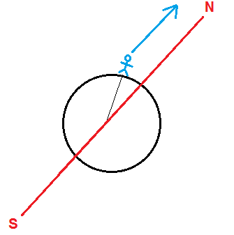

Allá para encontrar el norte tienen una ventaja importante, y es que Polaris está a mas o menos 1 grado del polo norte celeste, y es una estrella brillante. Con alguna aplicación como stellarium en la PC ó Sky Portal en android, podés aprender a reconocer cómo encontrarla de manera bastante simple. De hecho, si el telescopio tuviera un buscador polar, podrías usarlo para poner en estación el telescopio de forma rápida y bastante precisa. Para observación visual, no es necesario lograr mucha precisión, con una puesta en estación aproximada ya alcanza. Para fotografía sí es muy importante.
Una vez apuntado el telescopio hacia el norte (porque estás en el hemisferio norte, claro), movés el ajuste de latitud de la montura ecuatorial para que coincida con la latitud del lugar donde estás. Mencionaste Nuevo León, así que según Wikipedia estás en 25 grados 34 minutos Norte: https://es.wikipedia.org/wiki/Nuevo_Le%C3%B3n (o sea, mas o menos 25 para la precisión que tiene la escala normalmente). En la montura ecuatorial los controles de latitud y azimuth son sólo para poner el telescopio en estación, es decir, hacer que apunte al polo norte celeste (estando en el hemisferio norte, claro).
En definitiva, el eje de ascención recta de la montura te va a quedar apuntando al polo norte celeste de un lado (polaris), y al polo sur celeste del otro lado (que no lo vas a ver, porque el planeta se interpone). O sea: el eje de AR del telescopio va a estar paralelo al eje de rotación de la tierra.
Las coordenadas en el cielo son muy similares a las de la tierra. Simplemente hacé de cuenta que el cielo es otra esfera (por eso la llaman la "esfera celeste"). La esfera celeste es una extensión de la esfera terrestre. La AR te dice que tan al este u oeste estás apuntando, y la declinación (DEC), que tan al norte o sur (este, oeste, norte y sur referidos a la esfera celeste, claro). O sea, la AR es como la longitud, y la DEC es como la latitud. La AR de una estrella o cualquier objeto del cielo es siempre la misma, al igual que la coordenada de longitud de tu casa es siempre la misma en la tierra, pero la tierra gira sobre su eje, mientras que la esfera celeste no gira.
Sabiendo esto, se hace evidente por qué hay que poner el mando de latitud en la latitud del lugar. Es solo para que el telescopio apunte paralelo al eje de rotación de la tierra:

Como verás, es un sistema de coordenadas que NO está alineado con tu horizonte, por lo que al principio te va a costar un poco ubicarte para dónde se puede mover el telescopio, pero en definitiva es lo mismo que si fuera una altazimutal, sólo que está todo inclinado en la misma posición que el eje terrestre (sería como inclinar una altazimutal para que el "cénit" quede donde está polaris).

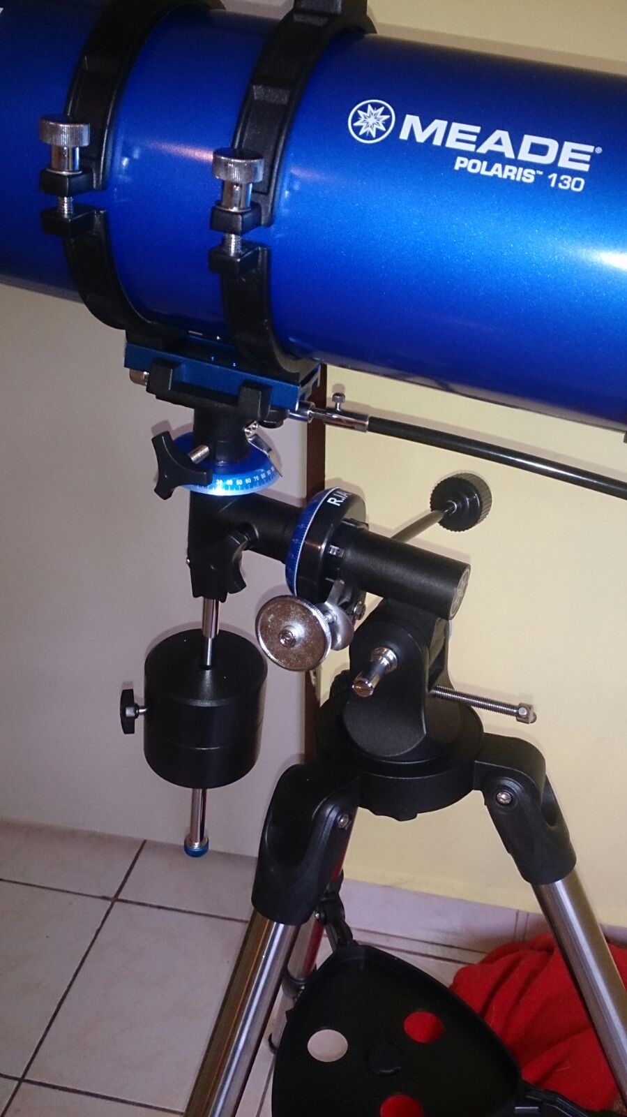

Adjunté una imagen de cómo configuré la latitud en el telescopio, espero haberlo hecho bien. ¿Quedó bien?.
Si, si tu sitio de observación está a 26 grados norte, está perfecto. Es lo más preciso que lo vas a poder pone con la escala que viene y para astronomía visual eso es suficiente. Lo aconsejable es empezar haciendo visual hasta tomarle la mano. La astrofotografía agrega su buena cuota de complejidad (y equipamiento).

No estoy seguro en tu telescopio cual de las 2 escalas del anillo de AR es la del hemisferio norte. En el mio son los numeros de arriba del anillo de AR. Los circulos que dibujaste son grandes, pero si estuviera justo en el 6, serían 6 horas en AR. Como verás, partiendo del 5, si contás las rayitas que hay hasta llegar al 6 (inclusive), son 6 rayitas. O sea, 6 rayitas en 1 hora = 10 minutos por rayita. En el manual debería decir cual de las 2 escalas del anillo son para el hemisferio norte. Igual, si tenemos en cuenta que los objetos con AR mas baja están al Oeste, si girás para ese lado, tendría que indicar numeros cada vez mas chicos. Así podés saber cual es la escala que corresponde. La ascención recta está en Horas, Minutos y Segundos, y va de 0:0:0 hasta 23:59:59 (no sé si allá usan formato de 24 horas, pero el anillo de AR del telescopio ciertamente lo está usando). Lo que tiene el anillo de AR es que primero lo tenés que poner vos en las coordenadas correctas, como te comentaba en un mensaje anterior.
Si la de Declinación estuviera exactamente en 90, eso significa 100% al Norte o 100% al Sur (Norte es +90 y Sur -90). El Ecuador celeste es 0 grados. De hecho, si el anillo de DEC está en 90, y el telescopio está bien puesto en estación, estás apuntando al polo norte celeste (+90) o al polo sur celeste (-90), porque en esa posición girar en AR lo unico que va a hacer es que el tubo del telescopio "gire sobre si mismo" (en realidad va a hacer un pequeño circulo alrrededor de la montura, pero si mirás por el ocular, la vista simplemente va a rotar, pero el centro del ocular se va a mantener sobre el polo celeste). Sería como en la superficie terrestre ir caminando hasta que tu latitud sea +90 o -90; vas a terminar en el polo norte o sur, sin importar en que longitud te encontrabas antes de empezar a caminar.

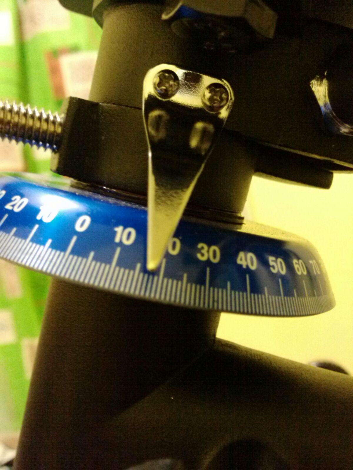

Por cierto, por pura curiosidad, ¿Cuáles serían las coordenadas aproximadas si el puntero estuviera en el círculo que dibujé en cada uno de los Círculos Graduados?

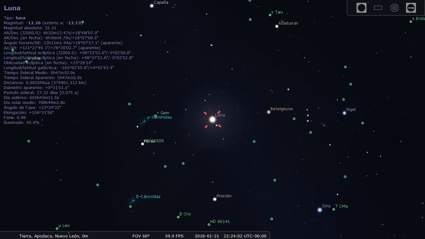

¡Ah ya! Ya voy entendiendo.
Un ejemplo:
Hoy, en Stellarium, la AR de la Luna es 6h:36m:9.79s y la DEC es de +18°07'08.5" (6h:36m:9.79s/+18°07'08.5"), esto quiere decir que si ubico mi trípode con el eje polar apuntando al Norte, ubico la Luna con el Finder, y el Finder se encuentra sincronizado con lo que me muestre el telescopio, y después pongo en los Círculos Graduados la configuración que muestro en las imágenes siguientes, ya tendré todo listo para ver otros objetos, ¿es correcto?

La lógica está bien, con ciertos detalles:
- El anillo de AR parecería estar en menos de 6h36m en la imagen, pero como notarás, si no estás mirando exactamente de frente el triangulito indicador, como hay una distancia considerable entre este y el anillo, se lee un valor distinto. Esto es uno de los motivos por los cuales los anillos no son muy precisos.
- La luna es demasiado grande para tomarla como referencia. Para eso tenés que usar una estrella brillante que esté lo mas cerca posible del objeto que querés encontrar. Para esto tenés que saber reconocer las constelaciones, cosa que se logra con la práctica y la ayuda de stellarium, o sky portal, etc.
- El anillo de DEC no necesita ser calibrado. Se supone que debería venir bien calibrado de fábrica y en cuanto ubiques una estrella, ya debería mostrar la DEC de la misma. Esto es porque la tierra no gira en DEC, sino en AR.
Después, tenés que usar el mecanismo (tornillito, palanquita, o lo que sea que tenga esa montura) para que el anillo de AR gire al mover el telescopio, girar el telescopio hasta que el anillo marque la posición del objeto que querés encontrar, girar el telescopio en DEC hasta la posición del objeto. Una vez que tenes el objeto centrado, cambiar el mecanismo para que el anillo de AR se quede quieto. Suponiendo que el anillo de AR y el mecanismo que lo traba/destraba se puedan usar. Yo tengo una EQ5, y el anillo es un flan, y el mecanismo que lo traba es un tornillito que da pena.
Bueno, esa es la teoría. En la práctica si lográs usarlos bien, vas a quedar cerca, pero es muy difícil que el objeto te quede centrado, por lo que de todas formas vas a terminar teniendo que intentar reconocer alguna estrella que te haya quedado en el buscador (si es que quedó alguna brillante bien reconocible) y de ahí ir saltando hasta el objeto, con lo que termina siendo un tanto dudoso el beneficio de usar los anillos, porque bien podrías empezar directamente apuntando el telescopio a esa estrella e ir saltando entre estrellas hasta llegar al objeto que te interesa. Tené en cuenta que el salto entre estrellas es lo que la mayoría usa, y no sé si alguien realmente use esos anillos, así que fijate vos cuanto esfuerzo querés poner en eso.

Está bien, el circulo de DEC viene de fabrica para que apuntado al norte marque 90 grados. Simplemente eso. En cambio el de AR hay que ajustarlo primero apuntando a un objeto conocido y luego calibrarlo (o ajustarlo, para usar un término mas común) a las coordenadas del mismo. Por eso te digo que el de DEC no se calibra, simplemente se usa y listo.
Se vé que en tu montura el freno de AR directamente traba y destraba el anillo. Está bueno eso, una cosa menos que hacer a mano.
Con respecto a no usar la Luna como referencia por su tamaño, no me queda muy claro, pero puedo usar a Aldebarán para encontrar objetos del espacio profundo "cerca" de la Luna, que por cierto, esa estrella es roja, ¿verdad?
Una estrella es mucho mas conveniente, porque es un simple punto. Mucho mas fácil de centrar. Usando la luna, tendrías que decidir en que parte de la luna está tu punto de referencia para centrarlo (un cráter, tal vez, aunque también es inmenso si lo comparamos con una estrella), y podrías equivocarte de punto.
Además, la luna se está moviendo todo el tiempo, por lo que su AR y DEC van cambiando. Lo mismo pasa con los planetas, asteroides, cometas, etc. Las estrellas, en cambio, están quietas, por lo que su AR y DEC no cambian (los que giramos somos nosotros).
Efectivamente, Aldebarán es una estrella roja en la constelación de Tauro. Acá hay una imagen de la constelación. A la derecha de la imagen están las Pleyades, que son un conjunto (o mas técnicamente cúmulo) de estrellas azules con nebulosidad. Objeto muy interesante y facil de ver y ubicar. Ahí se las ve conectadas por una linea a uno de los ojos del toro. Aldebarán sería el otro ojo:
Wikipedia es una referencia razonable también: https://en.wikipedia.org/wiki/Aldebaran , aunque lo mejor es bajarse e instalar el Stellarium, que es un programa gratuito para PC y es muy bueno, realmente. Te va a mostrar una simulación bastante realista de cómo se ve el cielo desde tu ubicación y en ese momento.
Espero pronto puedas echarte una vuelta por estos lares (que no está peligroso como dicen, ¡eh!), las carnes asadas y los tacos son manjares que debes probar algún día (las heladas aquí no son muy buenas, los regios siempre toman Tecate, ¡guácala! Pero las hay importadas).
Gracias nuevamente por todo.
Jaja! gracias por la invitación
