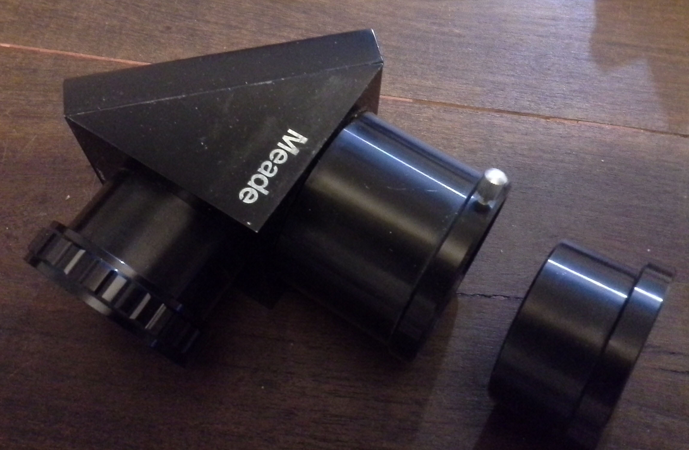

Creo que casi todos los tubos como el nuestro, ya sean Meade o Celestron traen esta rosca universal que podes ver en la siguiente imagen:
5776b3a2322a4_marteluna3152005.jpg.70c1320160127_225326.jpg[/attachment]
A la izquierda tenes el espejo que te permite salir con el ocular a 90° y ahí mismo la entrada para un ocular de 2". La pieza que le sigue a la derecha no es mas que el reductor para los oculares de 1.25". Tendrías que tener algo parecido además de los oculares.

Respecto al ocular que tenes la diferencia es bien notoria. El de 2" tiene un diámetro de 51mm en el encastre, mientras que el otro de 32mm. Normalmente los aficionados nos manejamos con oculares de 1,25 por lo que posiblemente el tuyo sea como este último.

Una cosa mas de paso, en mi primer foto ves un tornillo de cabeza roja entre el enfocador y la rosca de objetivos. Ese tornillo se usa para anclar el espejo para guarda y traslado. Si lo tenes colocado deberías retirarlo antes de tocar la perilla de enfoque, en su lugar se coloca un tapon de goma que viene en el equipo.
