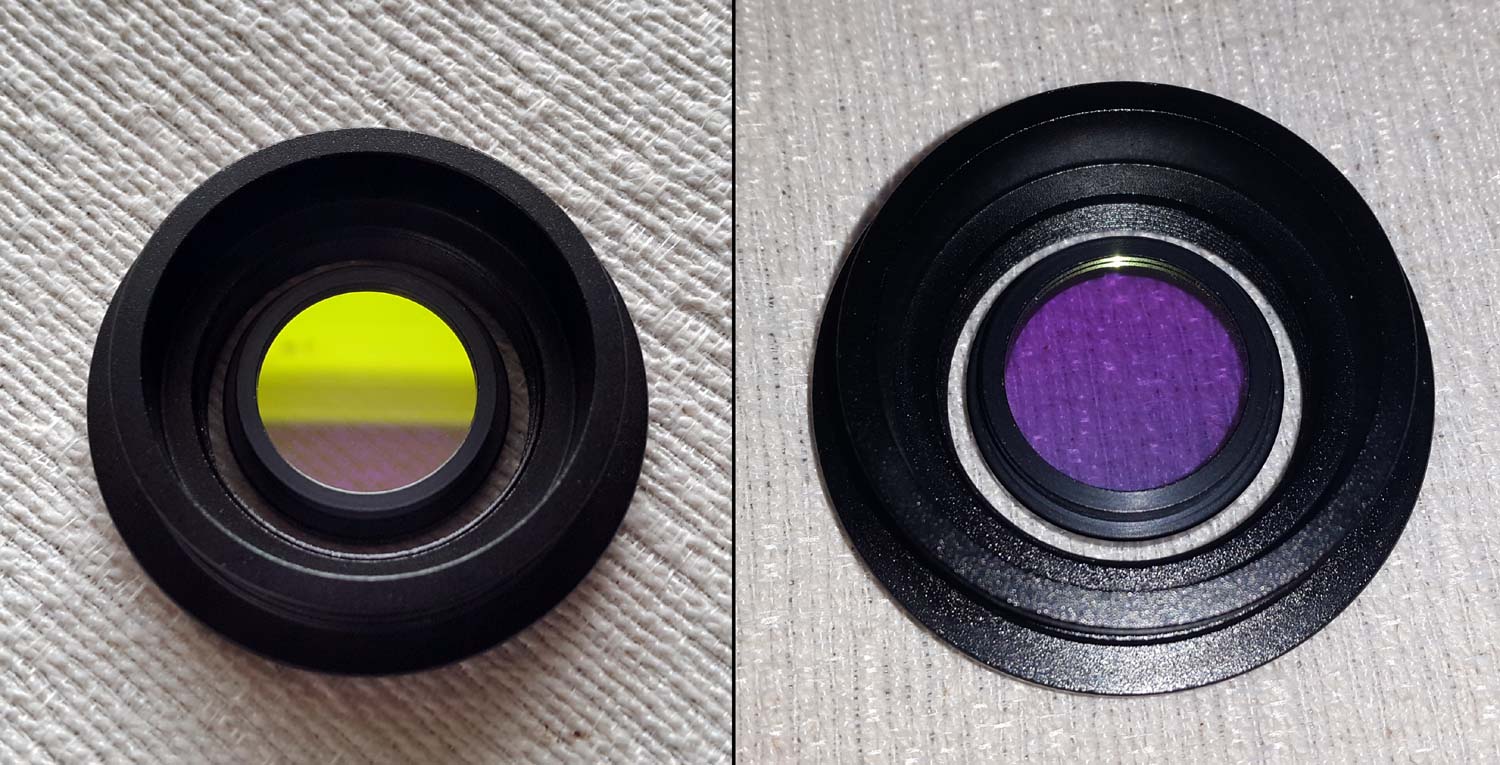

Publicado 27 de Enero del 20169 a Autor Hola CriswilleCon el barlow 2X (sacandole la lente obviamente) no llegas a hacer foco? Saludos Hola muchachos, les cuento mi solución. Con el canuto del barlow no se llega a hacer foco, todo lo que lo saques para afuera, impide mas enfocar. Lo que se me ocurrió (sirve para los que tienen portaoculares SW) es hacer lo que se hace normalmente que es desenrroscar el cilindro donde normalmente se colocan los oculares y enrroscarlo exactamente del otro lado, es decir que quede dentro del mismo portaocular. El anillo "T" se coloca donde se coloca siempre. Luego se busca algun barril de algún ocular o el barril del barlow del SW sin la parte negra portaocular ni la lente, me gustó esta pieza porque es de aluminio o de plástico pero es muy liviana y en ella se enrrosca el filtro. Luego se coloca dentro del cilindro como si fuera un ocular pero del lado interno. Los tornillos de ajuste deben cambiarse porque no pasan por el agujero de 2". En las ferreterías no se consiguen, hay que ir a una casa especializada en tornillos o... plan "B", usar aquellos tornillos que se usan o usaban para afirmar discos ríguidos o disqueteras en las computadoras de mesa. Esos son del mismo paso, tienen poca cabeza y van justo... Plim plum, con nada y un poco de atención se puede hacer este adaptador para oculares de 1.25" para anillos "T" de cualquier cámara. Veremos si se produce algo de viñeteo, pero tengo fé que no sucederá. saludos

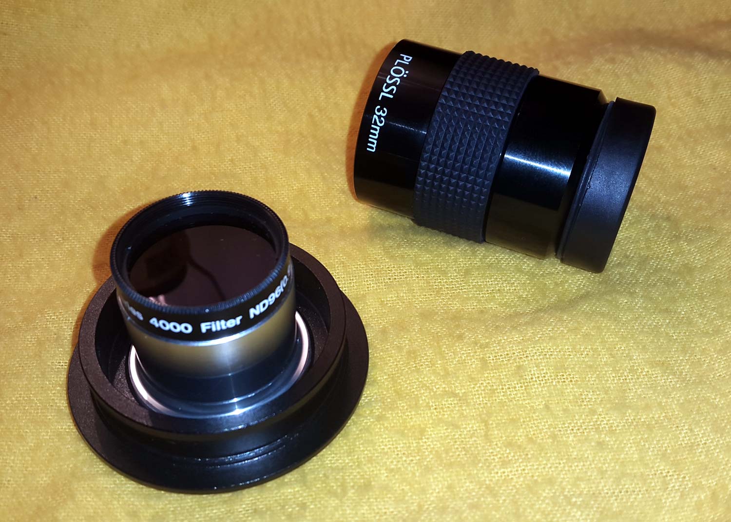

Publicado 27 de Enero del 20169 a Te comento lo que hago yo. Desenrosco la parte metálica de un ocular Plossl 32mm que compré por separado (no viene con el telescopio de fábrica). A eso le enrosco el filtro en una punta, y la otra punta que tiene rosca exterior, la enrosco en el anillo T que ya está colocado en la cámara junto al adaptador para portaocular de 2''. Con eso hago foco perfecto, pero vas a tener viñeteo (que después ajusto con PS).
Publicado 28 de Enero del 20169 a Autor Te comento lo que hago yo.Desenrosco la parte metálica de un ocular Plossl 32mm que compré por separado (no viene con el telescopio de fábrica). A eso le enrosco el filtro en una punta, y la otra punta que tiene rosca exterior, la enrosco en el anillo T que ya está colocado en la cámara junto al adaptador para portaocular de 2''. Con eso hago foco perfecto, pero vas a tener viñeteo (que después ajusto con PS). Muy buena Ariel_Gustavo!!!!! Acabo de probar tu solución y es mucho mas sencilla que la mía. Se pueden cambiar los filtros facilmente y nada de tornillos. Por otra parte debe tener menos viñeteo porque el resultado es mas corto. Muchas gracias!!!!

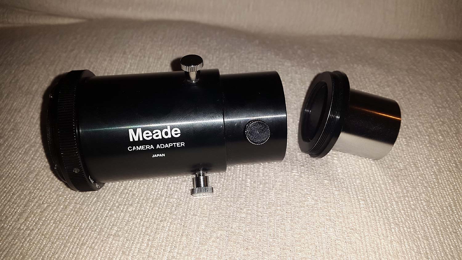

Publicado 29 de Enero del 20169 a Cris, lo que necesitas es esto http://www.duoptic.com.ar/adaptador-par ... gadas.html Saludos y buenos cielos! iOptron CEM70AG, iOptron GEM28ECAskar ACL200, Duoptic ED Pro 60, APO 90, Photo 90 5 elementosQHY600M, QHY294M Pro, QHY268C, QHY183M, QHY5III462CZelaya - Pilar - Buenos Aires - ArgentinaDuoptic - Espacio ProfundoMi Galeria de Fotos IG: @rfcontrerasb
Publicado 29 de Enero del 20169 a Autor Cris, lo que necesitas es estohttp://www.duoptic.com.ar/adaptador-par ... gadas.html Saludos y buenos cielos! Hola Ricardo, yo esa pieza la tengo, viene como parte del accesorio para hacer proyección ocular pero si esa parte sola la enroscas en el anillo T y pones la cámara como si fuera un ocular, no logras hacer foco salvo que corras el primario porque al dejar el canuto porta-ocular (que normalmente se saca para poner el anillo T) la distancia se alarga y no se consigue foco. Por otro lado, no hay otra forma de enroscarlo al adaptador de 2".
Publicado 29 de Enero del 20169 a Cris, viendo la foto del adaptador Meade, tengo uno muy parecido. Y el tubo mas grueso es de 2 pulgadas. No probaste con ese?
Publicado 29 de Enero del 20169 a Autor Cris, viendo la foto del adaptador Meade, tengo uno muy parecido. Y el tubo mas grueso es de 2 pulgadas. No probaste con ese? Es que el problema es al revés Cisco, hay que poner la cámara mas cerca del tubo no mas lejos. Este accesorio sirve para poner un ocular adentro y hacer proyección e incluso es variable y entonces si se puede hacer foco. En realidad lo que habría que hacer para evitar al máximo el viñeteo es hacer en un tornero una arandela con doble roscado, uno exterior y otro interior de 1.25". El roscado exterior se usaría para enroscarlo en el adaptador de 2" que ya trae el SW de modo de evitar cualquier barril que interfiera en los rayos de luz que llegan del primario para concentrarse en el foco.
