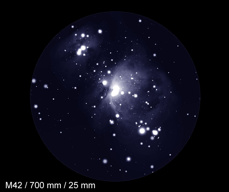

Te dejo una vista de Messier 42 con tu telescopio y el ocular de 25mm. Con el barlow se vera el doble de grande...

Gracias por la informacion, tu respuesta al igual que la anterior es excelente, mi pregunta es, tenes razon en cuanto al aumento, comprare ese barlow complementado con un ocular entre 25 y 32mm para espacio profundo y mas adelante como me dijeron arriba un ocular de 9mm, para planetaria, QUE OPINAN DE ESTO?
Por otro lado esa foto la tomaste vos o usaste algun programa para obtenerla? esta editada no? no creo que se vea tan perfecto por el telescopio mio.

Hola aliyger
La foto no la tomé yo y se verá de acuerdo a como sea tu cielo. La imagen está hecha con el programa gratuito Stellarium (www.stellarium.org) con el que podrás ver el cielo tal cual se verá desde tu lugar de observación y al día, hora y año que le indiques. Te ayudará a planificar tus observaciones y a comprender el cielo, constelaciones y objetos. Tiene una función que permite indicarle las características del telescopio que tenés y el ocular que quieras usar y te muestra sobre cualquier objeto como podrás observarlo. Bajátelo, es gratuito, facil de usar y muy útil.

Gracias a tu respuesta me meti al stellarium y pude hacer lo que me dijiste, muy bueno!!!

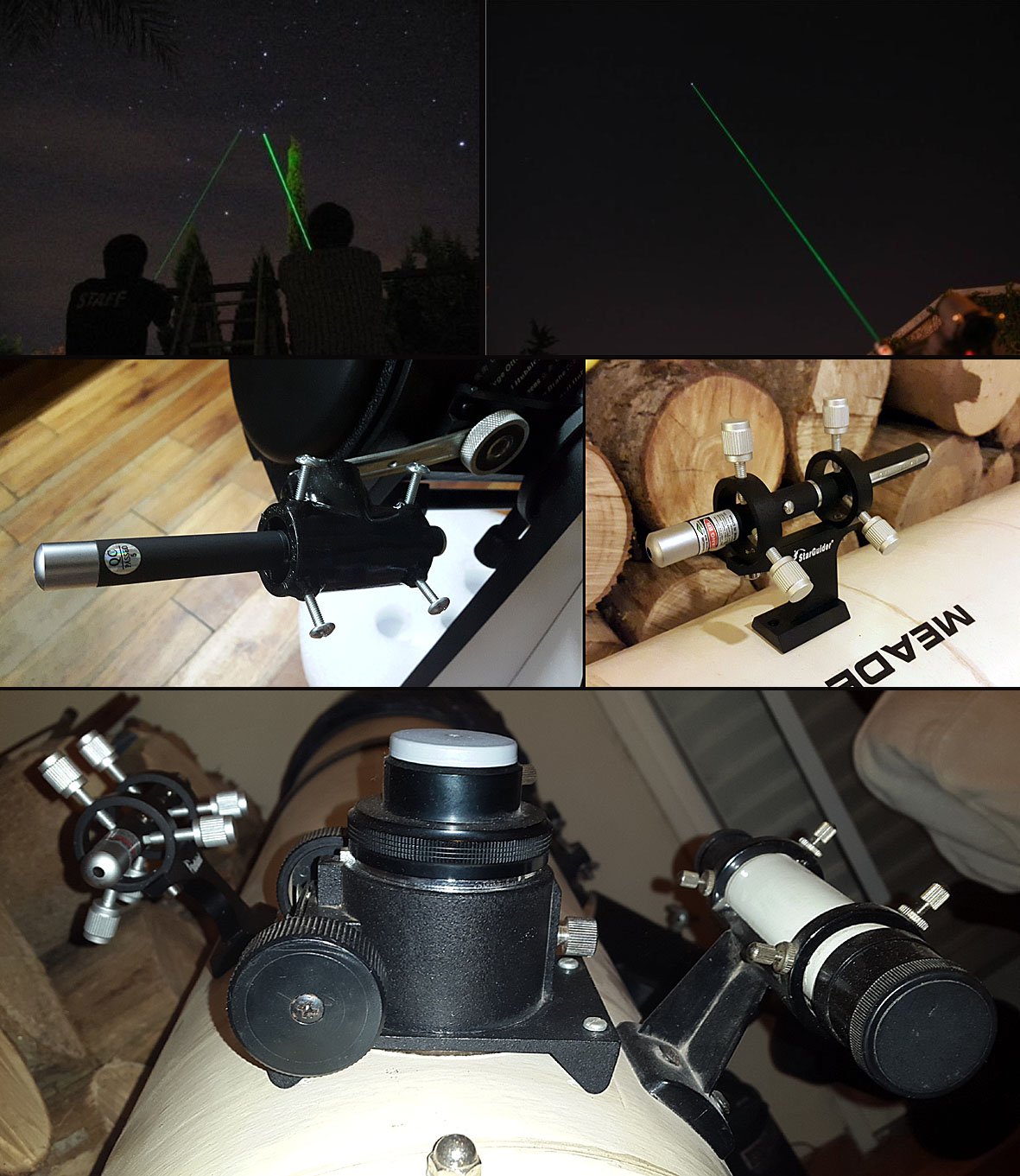

Antes de eso me compraría otro ocular o invertiría en algo muy útil que es un laser verde de 50 mw (http://www.planetazenok.com/web/listado ... er&x=0&y=0) y el alineador que vende Duoptic http://www.duoptic.com.ar/bst-laser-bracket.html, a mi me resulta útil para buscar objetos con los binoculares y luego guiar el tele con el laser.

Gracias por todas tus respuestas, me sacaste la duda de los filtros esos, y el consejo del laser, no lo conocia, muy buena idea la verdad, excelente.
