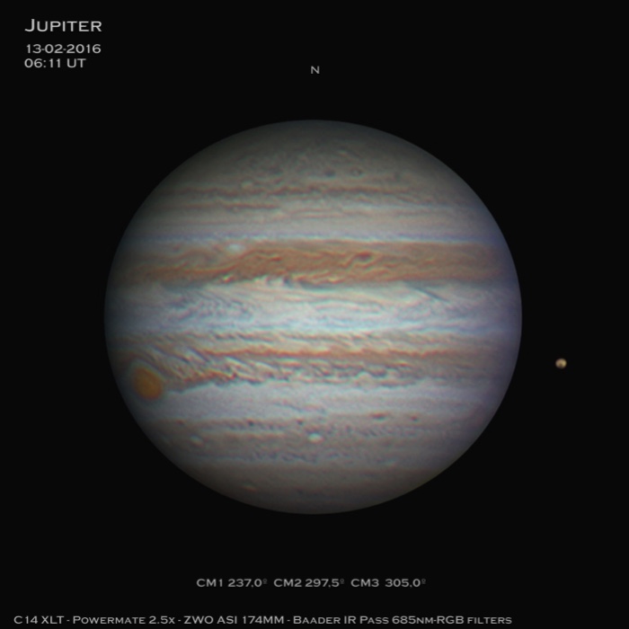

Saludos a todos.
Últimamente he tenido días con buen seeing, y a pesar de que la altura de Júpiter en el cielo aún no es la óptima, he podido sacar bastante detalles. Son 12 minutos de video, 3 minutos por canal sumándole los 3 para el IR 685 nm, el cual permite destacar más detalles sobretodo en los polos. Sumando el tiempo que demoro en pasar de un filtro a otro y re enfocar en cada filtro, la captura total demoró cerca de 14 minutos. De-rotación con WinJupos, apilado con Autostakkert y nuevamente WinJupos para la composición IR-RGB. Ío fue procesada por separado y se puede ver alguna característica de su superficie.

Impresionante!!! Excelente trabajo :-D

Muchas gracias Rodrigator. Es increíble la resolución que entrega el tubo.

Paaaaaaaajarito¡, es impresionante la definición. Un arte el procesado. Felicitaciones.

Muchas gracias astronico. No tengo mucho conocimiento al respecto, pero tienes razón que con tu configuración lograrías un tamaño planetario muy parecido al que logro con mi C9,25, de hecho si consideramos un Júpiter de 40 arcosegundos te daría un tamaño de 80 pixeles. Pero como dices, hay que considerar el diámetro del OTA y mientras mayor, más luz capta y más detalles distinguirá.

Fer, como siempre es un placer admirar tus fotografias!
Impresionante! Cuánto detalle en Io!!
Ni hablar de Júpiter...Pero me sorprendió la resolución de la luna...Genial
Saludos Fernando
Que imagen espectacular, parece ser una temporada Joviana fantástica. El detalle de Io es cuasi-mágico. :D
Abrazos,
Fantástica foto, con un procesado exquisito. Felicitaciones!
:me_rindo Uf, Excelente muy buena toma,
Muchas gracias a cada uno de ustedes por sus palabras. Esta temporada de Júpiter ha sido bastante buena, y cómo se notan esos grados más de altura que va ganando año tras año en el número de sesiones provechosas.
