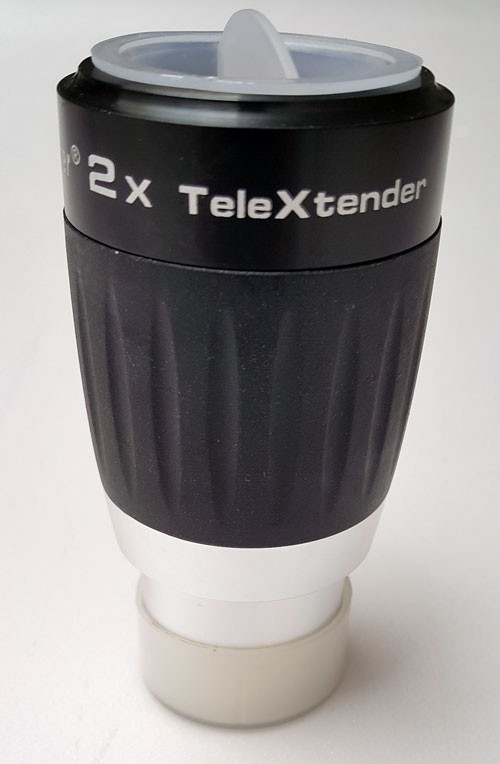

Publicado 22 de Febrero del 20169 a Hola a todos, felicitaciones por el foro es muy útil e interesante, mi nombre es Joaquín soy de Argentina y adquirí hace poco un skywatcher dobson de 254mm, les cuento que quería ampliar un poco los oculares que trae y me compre en duoptic un barlow 2x Starguider y un polarizador variable, el polarizador funciona muy bien lo compre para ver la luna ya que encandila mucho, ahora cuando quise probar el barlow no pude hacer foco ni con el ocular de 25mm ni con uno de 10mm, alguien me puede ayudar con ese tema xq no puedo hacer foco se ve borroso, gracias y saludos!
Publicado 22 de Febrero del 20169 a Que tal compañero. Fijate lo siguiente: si vos pones el telextender mas el ocular, y el problema es que te falta foco para adentro, vas a precisar un adaptador 1.25 de bajo perfil. Si es al reves, q te falta foco para afuera, vas a precisar un extensor.
Publicado 22 de Febrero del 20169 a Autor Muchas gracias, me podría haber avisado el vendedor ya que ellos son los importadores de esos telescopios, ahora voy a tener que comprar un adaptador : (
Publicado 22 de Febrero del 20169 a Con el barlow pueden pasar dos cosas. Una es que te estes pasando de aumentos, cosa que no creo ya que tenes una apertura generosa. Con el de 25mm deberías poder hacer foco lo más bien. Lo que puede pasar es que tengas el telescopio descolimado. No te asustes, hay tutoriales muy buenos de como colimar y es cuestión de práctica nomás. Ojalá yo hubiera podido empezar con un equipo así. De que parte de Argentina sos? Avisame cualquier cosa y te mando algun buen tuto si no encontras ninguno. Saludos y cielos claros.
Publicado 22 de Febrero del 20169 a No se mucho sobre barlows, pero el problema a mi entender es que lo que esta usando no es un barlow, sino un telextender, requiriendo mas recorrido de enfocador que el barlow. Saludos.
Publicado 22 de Febrero del 20169 a Autor Exacto veo que es un telextender... que mala leche el de Duoptic para venderme eso, ya les mande un mail, descolimado no se, no entiendo mucho pero pienso que no lo está ya que enfoca tan bien con los oculares de 25mm 10mm y tengo unos de baja calidad que son de un tele galileo de mi infancia de 4mm y de 12mm que enfoca bien el sábado vi júpiter saturno por primera vez y me sorprendí para bien todos enfocaban menos cuando usaba el telextender que yo pensaba que era barlow y me vendió como barlow ya que el mismo me ofreció un barlow cuando quería comprar uno de 5mm... soy de corrientes capital ahora viviendo en paso de la patria, me vine hace poco después de vivir 15 años en Palermo bs as... por eso me compre el tele ya que acá las condiciones son buenas para utilizarlo... igual lo use solo 3 veces por ahora... gracias por las respuestas y espero poder utilizar esta pieza que compre
Publicado 22 de Febrero del 20169 a Tambien entiendo que un telextender es bastante mejor que un barlow, en el sentido de que tiene menos aberraciones y es un poco mas luminoso. Yo lo prefiero antes que el barlow, pero tienen distintos comportamientos con el foco. Con respecto al tema del foco lo vas a tener con bastantes accesorios, sobre todo camaras, en el 250, ya que con su focal larga requiere mas recorrido para adaptarse a todos los inventos que pueden colocarse en el tren optico. SI con tu combinacion de telescopio focuser y accesorios, haces o no foco, es algo q el vendedor no puede saber de antemano. ES un sufrimiento acostumbrado, sobre todo cuando entras al tema fotografico. Saludos.
Publicado 22 de Febrero del 20169 a Autor Gracias! El tema es que ellos venden estos telescopios son representantes de la marca, osea los conocen muy bien, y yo les dije que tele tenía, abra algún accesorio para el enfocador y así poder usar el telextender? : (
Publicado 22 de Febrero del 20169 a Joaquín yo tuve el mismo problema con el telextender, el tema es que es imposible saber si el telescopio que tenes es compatible con todos los accesorios del mercado, de hecho muchas veces no lo son y lamentablemente se reduce a prueba y error. Además el telextender no es SW, es el mismo modelo que los Meade pero "rebrandeado". En mi caso, lo uso con un adaptador de bajo perfil. El tema fue sacar el adaptador SW que suma unos 4 o 5 cm al recorrido. El que uso yo es este: [centrar]

Publicado 22 de Febrero del 20169 a Autor Gracias por las respuestas, leo a ver si entiendo, vos decís que desenrosque el adaptador de 1,25 y compre el adaptador de bajo perfil y lo coloque?
Publicado 22 de Febrero del 20169 a El adaptador de perfil del 250 es bastante aparatoso, la vez q yo tuve problemas con ese por motivos fotograficos le tuve bastante odio, no seria nada malo tener uno mas compacto, te va a servir para este u otros telescopios (yo tengo 3 adaptadores que he ido recolectando con distintos accesorios). No es la ultima vez q vas a tener problemas de este estilo a medida q incorpores accesorios. Tambien podes devolver el telextender al vendedor y pedir que te mande un barlow, puede ser un barlow de 2 pulgadas (aunque es mucho mas caro), pero trae un adaptador a 1,25 que es muy compacto (tambien te sirve el adaptador solo para algun otro accesorio futuro). SIno podes optar por un barlow skywatcher 1,25, que es mas barato, pero trae rosca m42 para camaras. Lo lamento por ese telextender que se ve muy bueno, casi q te lo cambiaria por algun barlow mio !.. Saludos.

Publicado 1 de Marzo del 20169 a Gracias por las respuestas, leo a ver si entiendo, vos decís que desenrosque el adaptador de 1,25 y compre el adaptador de bajo perfil y lo coloque? Desenroscarlo para probar el barlow si funciona a esa distancia y de ser asi, comprar el adaptador.
Publicado 2 de Marzo del 20169 a Autor Gracias! Duoptic me dijo que van a traer adaptadores para poder usar los telextender...
Publicado 3 de Marzo del 20169 a Hola Joaquin, hablaste conmigo seguramente, lamentablemente no podemos probar todos los accesorios que traemos, en el caso del telextender (que tambien lo tiene orion) nos guiamos por esa especificacion, sin ninguna aclaracion de necesidad de backfocus, pero tal como te dije, si no te funciona no te sirve, mandamelo de vuelta y te devolvemos el dinero para tu tranquilidad, los adaptadores low profile los fabrica BST tambien y estamos armando un pedido de productos (nos quedamos sin mini-guiders, colimadores, etc) y eso puede llevar tiempo, nos interesa que estes conforme sobre todas las cosas. En el caso del telextender me confie que funcionaban de una, hay cosas que hemos traido como los deluxe off axis guiders pero como solo se pueden usar con camaras tipo QHY5 o Atik de rosca grande ni los anunciamos, hasta no traer el adaptador para hacerlo compatible con todas las camaras guias no los vendemos.. Te pido disculpas por el inconveniente, si te interesa el barlow 2x de 2 pulgadas llamame que te puedo ofrecer una compensacion. Abrazo iOptron CEM70AG, iOptron GEM28ECAskar ACL200, Duoptic ED Pro 60, APO 90, Photo 90 5 elementosQHY600M, QHY294M Pro, QHY268C, QHY183M, QHY5III462CZelaya - Pilar - Buenos Aires - ArgentinaDuoptic - Espacio ProfundoMi Galeria de Fotos IG: @rfcontrerasb
