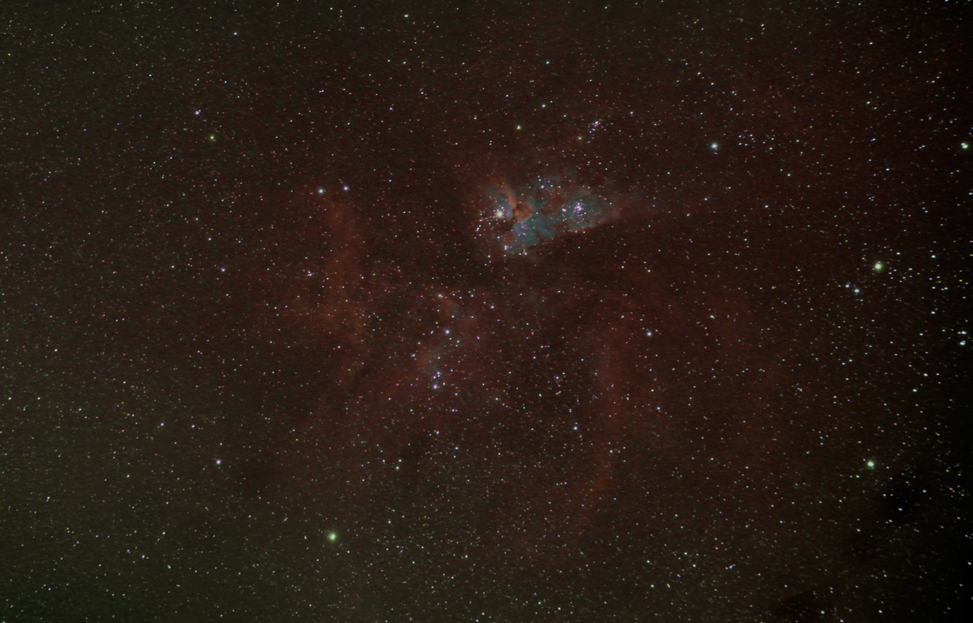

Publicado 22 de Febrero del 20169 a Buenas gente de ep. Subo una toma de eta carinae. Son 10 Tomás de 70 segundos ISO 800 con lp 66400 sobre eq3 sin guiado cámara samsung nx1000. No pude hacer tomas de calibración por que no me di cuenta de que la batería estaba descargada mala mia. Como siempre son más que bien venidas todo tipo de criticas. Y gracias a los que comentaron en mis otros post. Saludos Nicolás
Publicado 25 de Febrero del 20169 a Y, con la calibracion podes mejorarla un monton. El procesado es la otra mitad de la foto, fijate si podes alinear los canales para no tener un tono tan rojizo, depende del software que uses. Saludos PD: ETA Carinae es una estrella, la nebulosa es Nebulosa de Carina. iOptron CEM70AG, iOptron GEM28ECAskar ACL200, Duoptic ED Pro 60, APO 90, Photo 90 5 elementosQHY600M, QHY294M Pro, QHY268C, QHY183M, QHY5III462CZelaya - Pilar - Buenos Aires - ArgentinaDuoptic - Espacio ProfundoMi Galeria de Fotos IG: @rfcontrerasb
Publicado 25 de Febrero del 20169 a Autor Gracias Ricardo seguiremos practicando. Pd: estoy medio verde en identificar objetos
Publicado 26 de Febrero del 20169 a muy buena locooo. Contame, como la sacaste? Montura eq3 motorizada? Con o sin telescopio?
Publicado 27 de Febrero del 20169 a Autor muy buena locooo. Contame, como la sacaste? Montura eq3 motorizada? Con o sin telescopio? Gracias fran Montura eq3 con goto y ota long perng 66 400 apo Saludos
