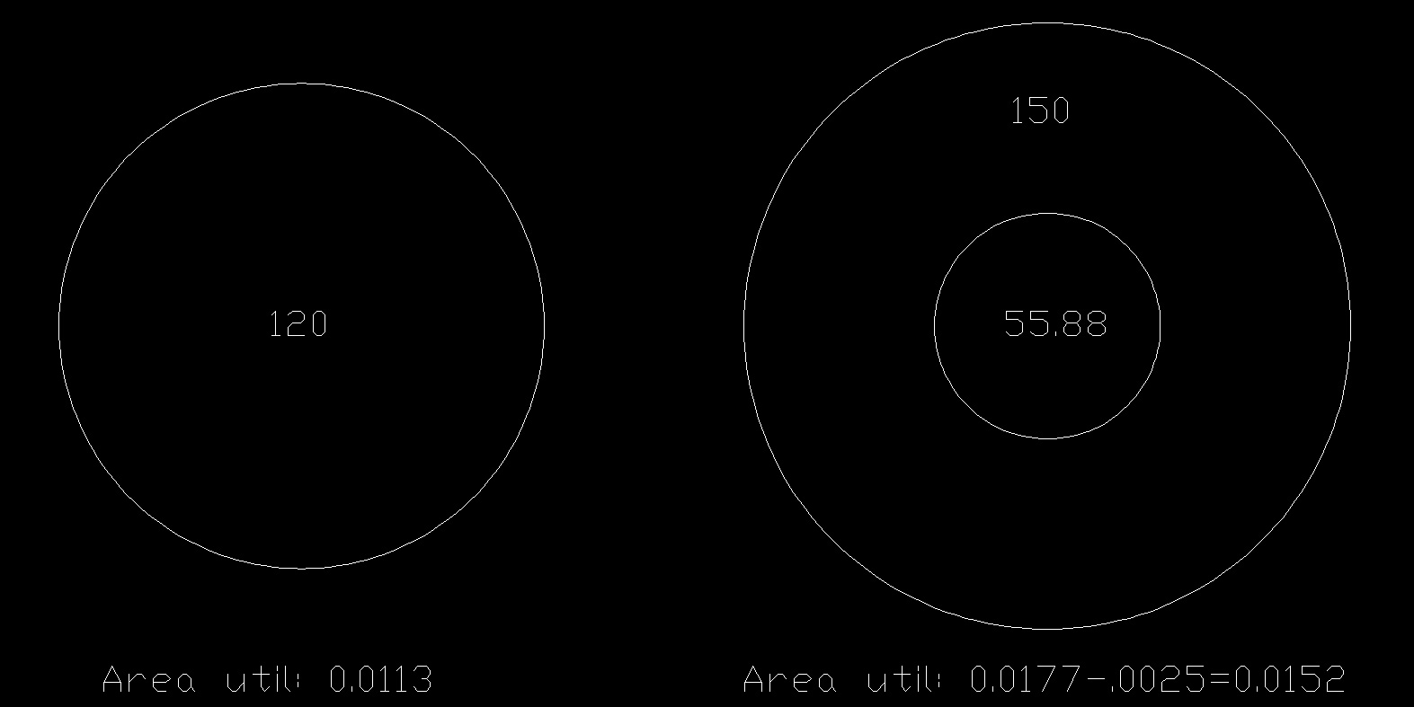

2.- el Schmidt Cassegrain es de 150mm mas que el refractor. pero por tener osdtruccion central mas o menos del 33% estaríamos hablando que el final el Schmidt Cassegrain se reduce a 100mm de apertura. entiendo que esto reduce el contraste en objeto luminoso, pero no se si afecta otras cosas.

Estas calculando mal la apertura, 150mm menos 33%, no significa 100mm. Tenes que calcular la superficie del circulo de 50mm (obstruccion), y restarsela a la superficie de los 150mm.

Como dice Hal9000, una cosa es la obstrucción en el diámetro y otra en superficie. Gana en superficie el SCT.

Secondary mirror obstruction: 2.2" (55.88mm)
Secondary mirror obstruction by area: 13.9%
Secondary mirror obstruction by diameter: 37.3%

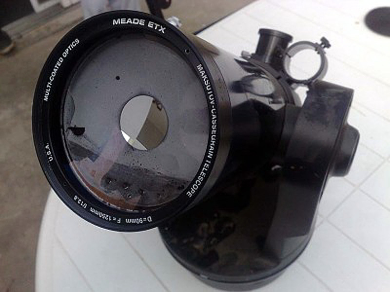

De las personas que yo conozco, todos murieron antes de tener que aluminizar el espejo de un Cassegrain.
Te digo mas, el Cassegrain de mi hermano, quedó bajo el agua en la gran inundación de La Plata aquel 2 de abril. Lo abrimos, limpiamos, secamos y hoy está como nuevo.
NOOOOOOOOOOOOOOOOOO, hereje, como que lo abrieron y lo limpiaron? jejeje
